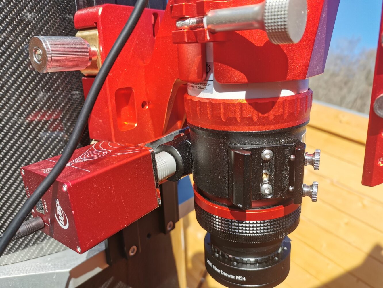

6 minutes ago, krotdebouk said:
Une petite lumière en dessous du Deluxe ou des trous auraient permis d'accéder aux vis de serrage du coupleur ZWO en alu et là ça passait en "Deluxe 18 carats" à 300€ HT + 15€ de FDP.

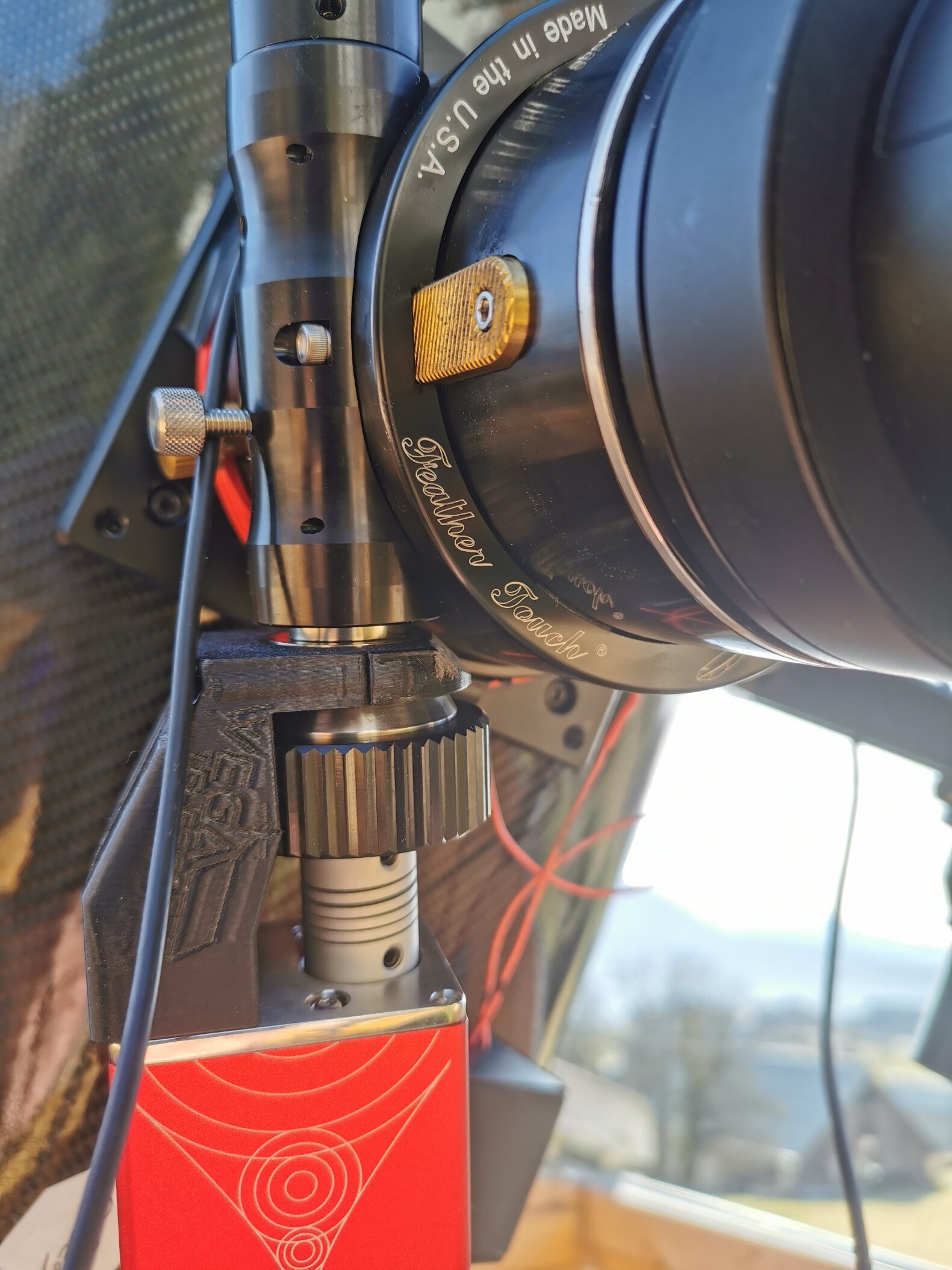

Ca c'est l'adaptateur 3D pour le Diamond Steeltrack que j'ai utilisé. Ton focuser est moins courant, je n'ai pas trouvé de modèle mais on en reparlera peut être..

Il y a 1 heure, krotdebouk a dit :
ben moi, c'est une pièce imprimée 3D toute pourrie payée trop chère que j'ai du modifier moi-même pour que ça marche avec mon PO à 1000€...

Mais toi tu as mis le coupleur Zwo.
Je vais voir si je peux pas bricoler un truc pour améliorer la chose, ou percer/tarauder avec du tout petit et y mettre une vis de blocage dans le coupleur d'origine...mais bon, pas certain que ça tienne ça...
Me rester la solution Sesto Senso avec adaptateur 37mm, mais à vérifier.

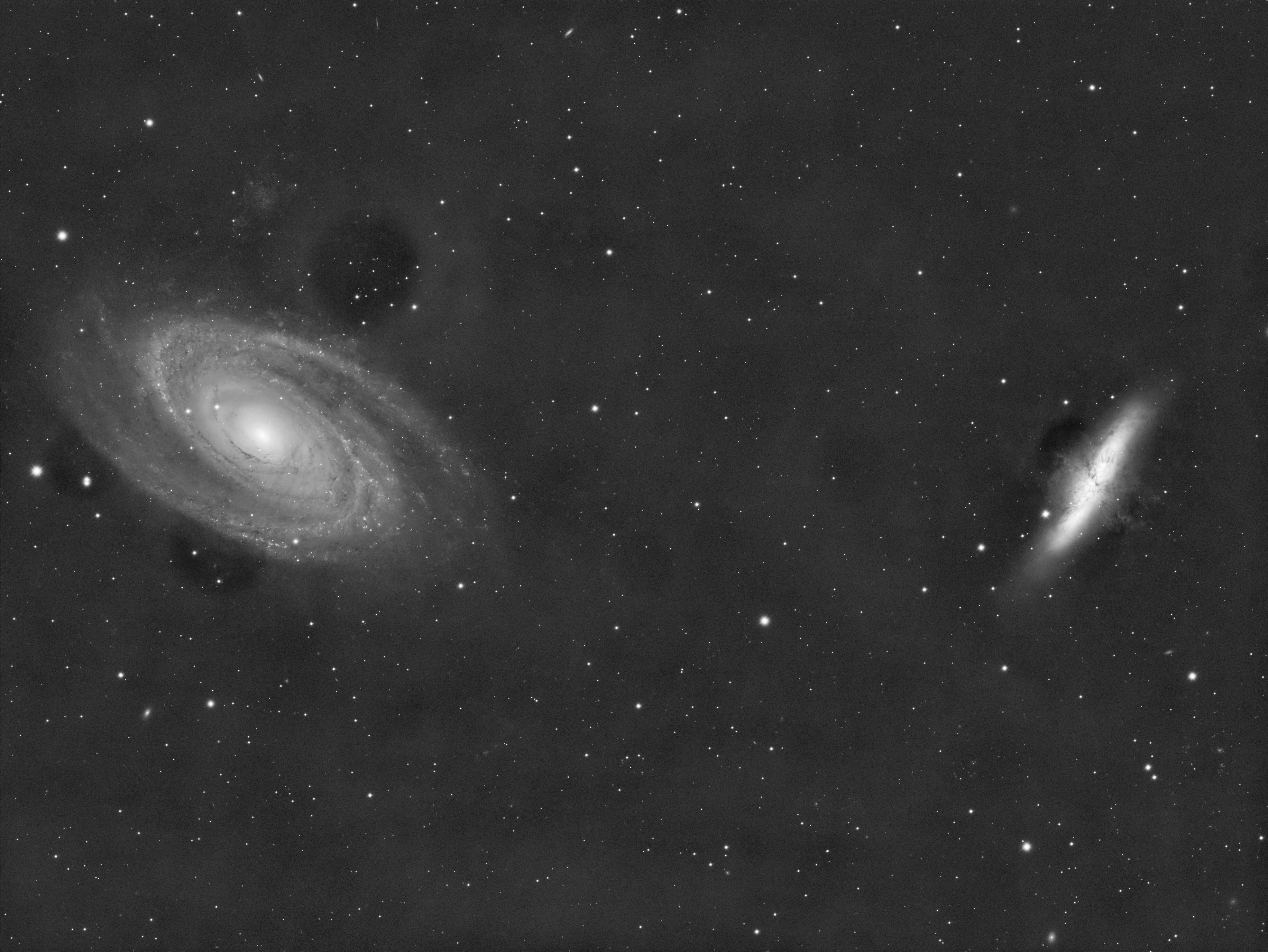

Sinon, c'est balo car hier soir, j'ai réussi à faire 30images de 120" (1h donc) sans que le point de focus ne bouge trop.
Une fois stacké (attention les yeux, pas de flats vu que test) , BlurX rapide, NoiseX léger, Stretch...la résolution à l'air pas dégueu....
Via pix, 2.2px de fwhm (mosfat), soit 1.88" avec ma résolution en focale native 910mm.
Et j'ai remis le D.O, fonctionnel...accusé injustement :)
Les étoiles ...en étoile...c'est cadeau :)
(100% juste recadré)

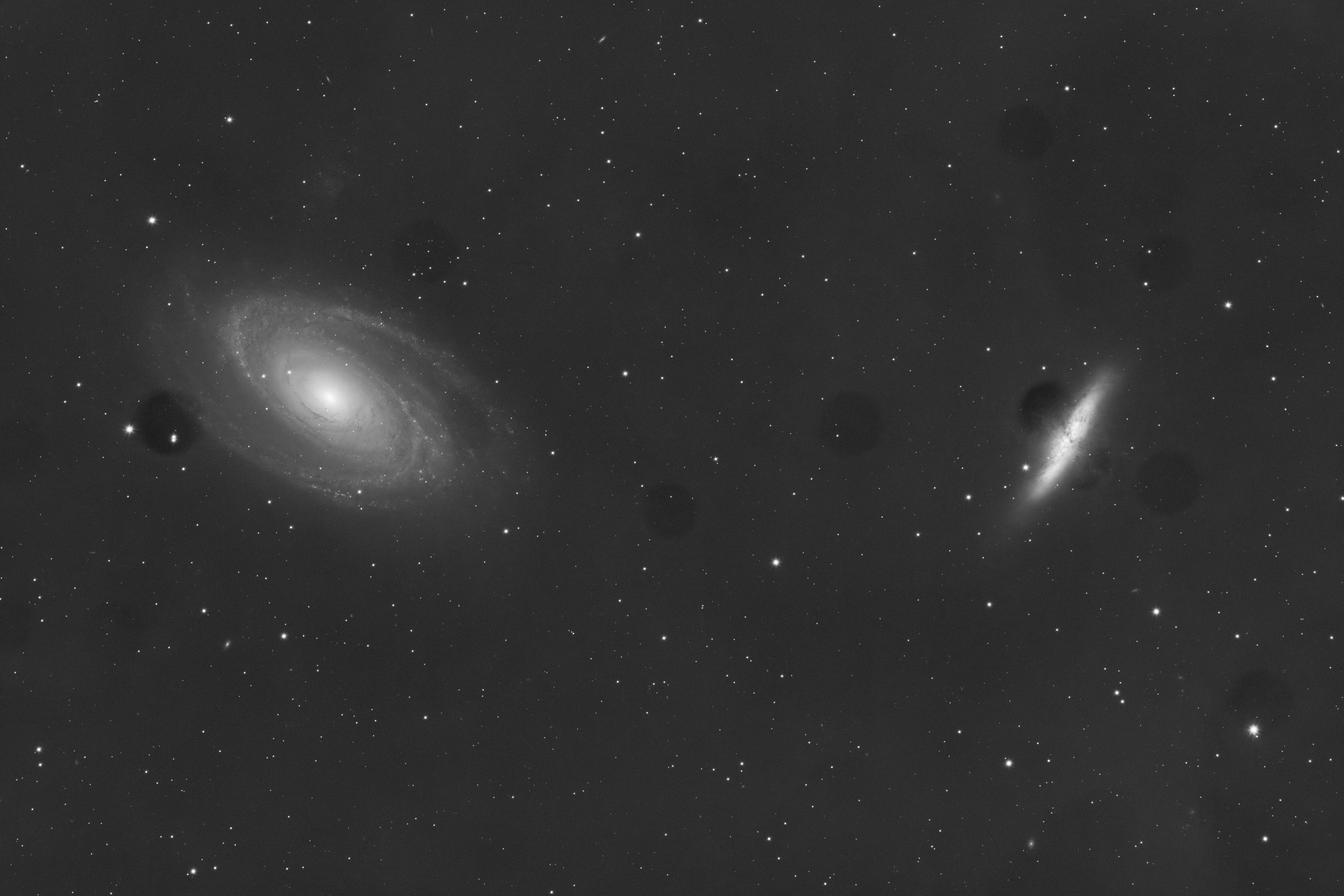

Empilement du sauvetage  des tests du 14 avec le réducteur 0.8x, et d'hier avec le 1x, toujours sans AF évidemment...:(
3h de L donc, sans flats (beurk les poussières....)
Un poil de traitement différent sur BlurX et un peu de LocalHisto.
Mais pas bien davantage que ça (recadrage mais 100%)

dés que tu commence à jouer avec des tubes destinés aux hommes, tu veux être hyper précis sur la MAP. J'ai des pas de 50 sur l'EAF.
Pour la version "Playmobil":
je suis en direct et j'utilise des pas de 25.

Du coup, tu laisses le focuser dans une position proche du focus, manuellement, puis tu fixes ton EAF ?
Car là sur le porte-occulaire TS, si je pars du point 0 en mode démultiplié, le focuser Zwo je vais arriver à une valeur de position proche du million ! :) :)
il y a 16 minutes, 180Vision a dit :
Ben oui, je fais un test de jour en faisant la MAP avec la télécommande sur la croix de la montagne au dessus de moi à quelques KM, je désserre le couplage "flex" en alu et dans NINA, je fais un "move" à la position 30000 et je resserre. Idem pour le T350.
Il me semble que dans ton cas il te faut absolument arriver à fixer to EAF sur l'axe non-démultiplié.
a+
Serge

30000 pour avoir de la marge, c'est ça ?
Non, moi il est prévu de monter sur la partie démultipliée justement, l'autre molette n'étant pas facilement démontable en l'état (en tout cas malgré avoir tout tourné...).
Et pour ceux qui mettent un sesto senso, c'est aussi coté démultiplié (et là en sus, pas besoin de découplé, avantage de ce modèle...).
Hier j'ai réussi à faire un montage bricolé avec des rondelles pour mettre le zwo sans l'adaptateur prévu, mais du coup, je voyais pas comment arriver au point focal :D
(Pas malin le gars...même si j'y ai bien pensé pourtant...)
Bon, je vais refaire deux essais en attendant la réponse de TS.
On pourrait presque s'habituer aux étoiles à 8 branches...
Bon, pour la partie focusing, j'ai pu en effet bircoler et remplacer la partie coupleur plastique par un coupleur Zwo semi-rigide, qui ne "mord" que sur la tige démultipliée.
En étant au point focal manuellement, l'AF fonctionne ensuite bien une fois le tout interconnecté !
