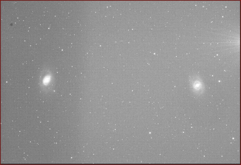

Je constate un phénomène bizarre qui se produit au bout de la 19eme pose , sur la gauche des brutes apparait une zone sombre qui qui varie en intensité suivant les poses suivantes .

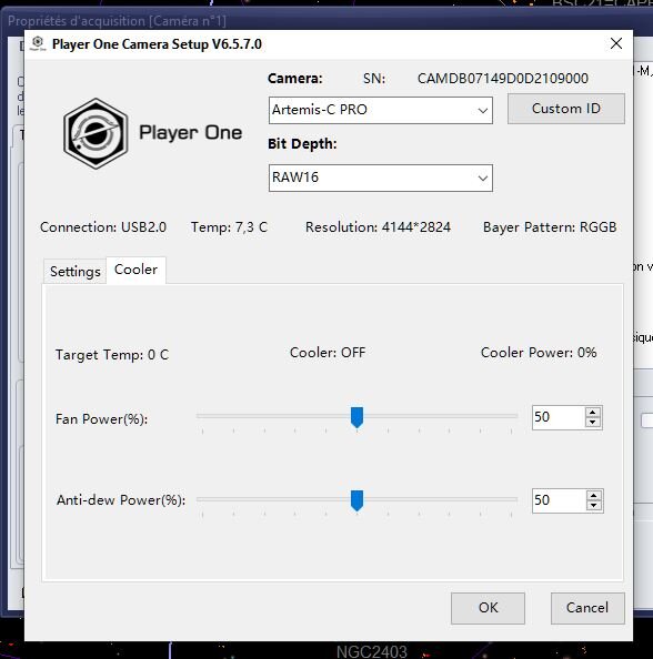

J'ai beau faire varier la vitesse du ventilateur et le ant-dew power rien n'y fait !

voici une brute

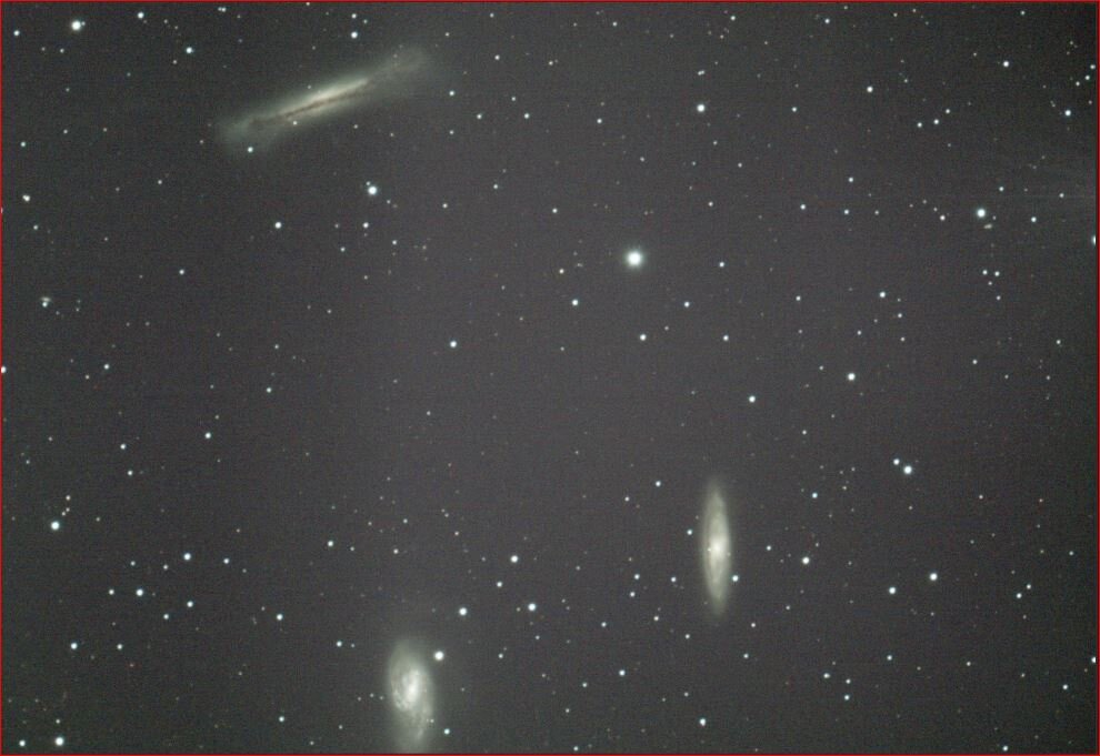

En sortie de prétraitement siril
Réglage du cooler

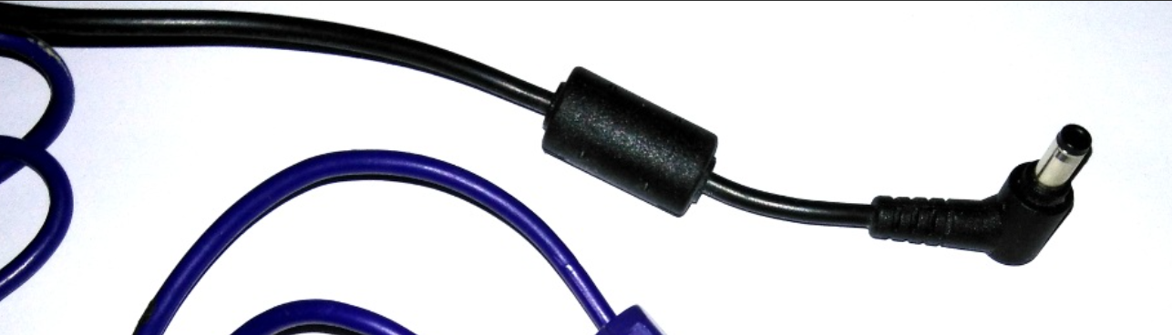

J'ai eu ça sur une caméra (une asi183M de mémoire), ça avait disparu en montant un peu l'offset. Je mets également un câble 12v avec ferrite pour alimenter la caméra, ce genre de chose :
Et je laisse le câble d'alim seul, pas attaché avec d'autres câbles en un joli toron qui mêle USB+12v..

Je viens de changer l'alimentation avec un câble muni d'une ferrite et j'ai séparé les câbles .

Sur tes images on voit que l'ampglow n'est pas très bien corrigé (en haut à droite) bien similaire à ce que j'ai sur mes darks.
Peut être que tes darks se sont mals passés, en principe l'ampglow se corrige très bien.
Comme le dit nico 1038 refaire des darks voir ce qu'ils donnent et retraiter les images pour voir si cette bande disparait.
J'avais fais la connerie de faire mes darks et offsets sur un Pc à la maison en win 11. Mes images étaient prises sur le pc prises de vue en win 10. J'ai eu bien du mal à traiter les images. Dans Siril il est conseillé vivement de tout faire sur la même bécane.
Depuis que j'ai refais mes dark c'est bien mieux. Ca ne supprime pas la bande noire sur l'image brut mais peut peu être corrigé l'image calibrée.

Je suis entrain de refaire un test et après avoir changé l'alimentation et d'avoir séparé les câbles suggéré par JM, le phénomène ne s'est pas reproduit .
