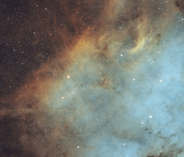

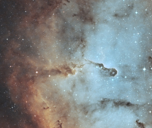

Une remarque, le traitement qu'on peut obtenir avec un filtre Ha/OIII est plus un pseudo SHO qu'une vraie palette Hubble car il manque le SII, celui qui donne des subtilités dans le vert. Ce que j'obtiens avec des dual band en 4 à 7 nm
Ha/OIII sur OSC
Ha/OIII + SII/OIII sur OSC
