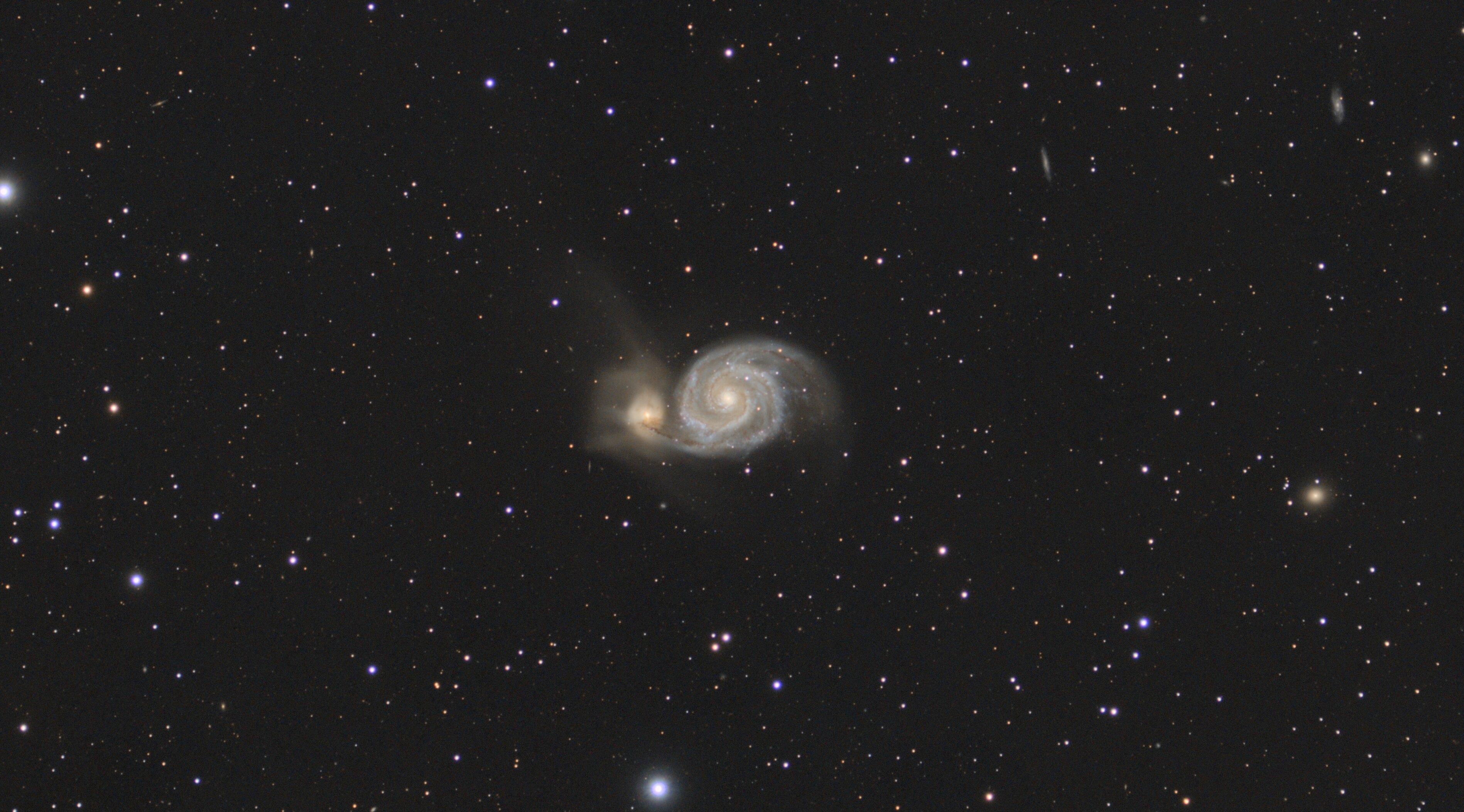

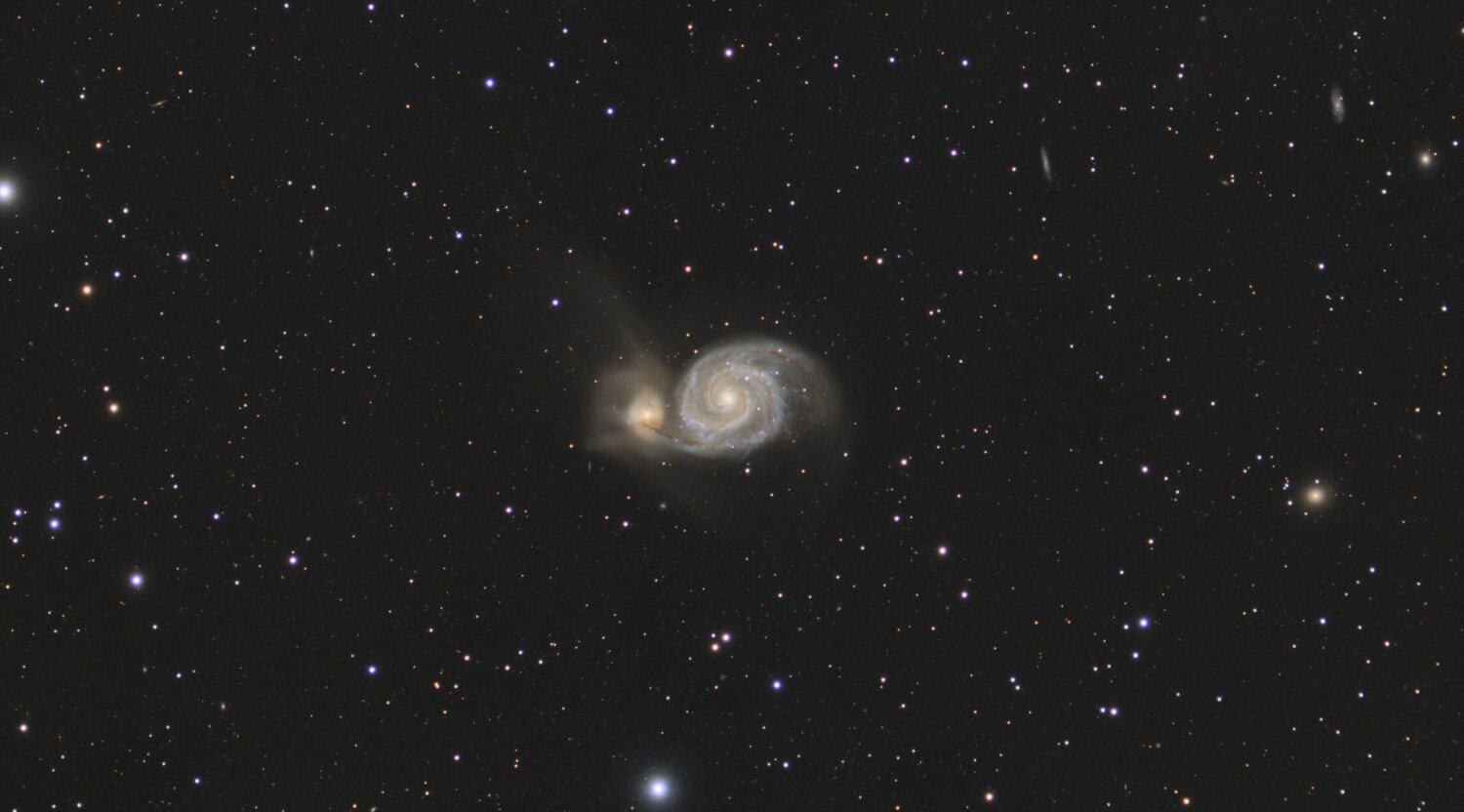

Le stack traité a la va-vite dans Siril avec dark seul:

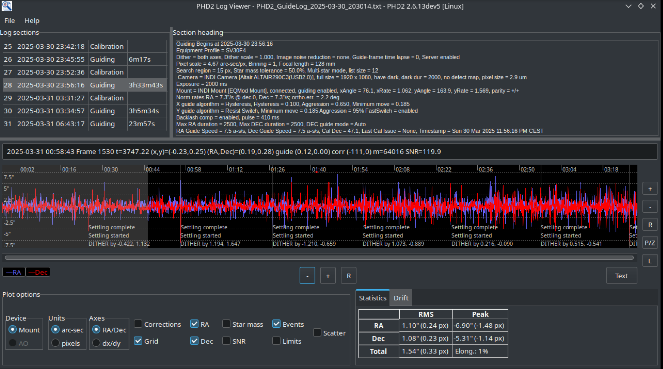

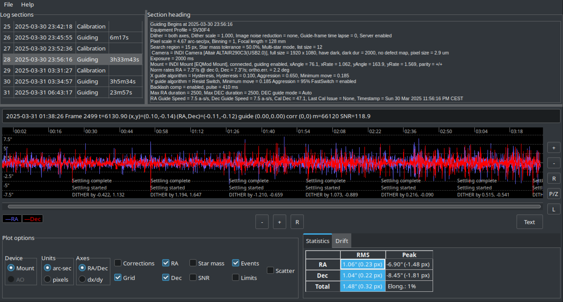

Je me dit c'est pas mal quand meme, et la j'oublie ma decision de la veille (arreter de regarder les courbes PHD2) et la... ca danse quand meme severe!
La position du scope etait quand meme pas folle, loin de la verticale quand même... Comment je peux passer d'un truc "lisse" apres le guide assist au meridien à un truc aussi "crade" ensuite dans une autre direction?
Dans le genre je ne suis pas sur d'avoir tout compris:
Avant flip (all frames included):
Apres flip (pareil):

poste des photos, qu'on puisse voir si il y a un probleme de guidage ou pas, et dis nous quel matos tu utilise pour comprendre a quoi correspond l'image. le mieux c'est de metre des sub unitaire en raw (.ser ou .fit)

le sub 1 est nickel, et tu fera pas mieux avec ton set-up. le sub 70 est un peu moins bien, mais pas mauvais.
guidage a 1.5", c'est pas super, mais avec un 80ED et reducteur c'est pas problematique manifestement au vu des subs.
 le guidage va dependre du vent et du seeing avant tout. Avec ma monture je descend a 05 quand le ciel est stable, 1.5" quand il y a de la turbulence. Acvec l'eq5 tu devrais atteindre 1" quand le ciel est bon.
En meme temps les photos sont bonnes, ton echantillionage doit etre autour de 2, donc ca va.
Faut pas se focaliser sur des chiffre de guidage si tes etoiles sont bien reguliere.
Des fois j'ai un guidage a 0.5", et le sub est pourri a cause d'autre chose.
