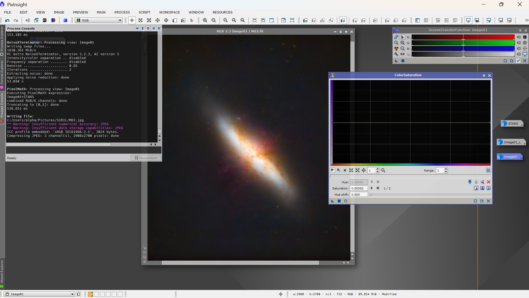

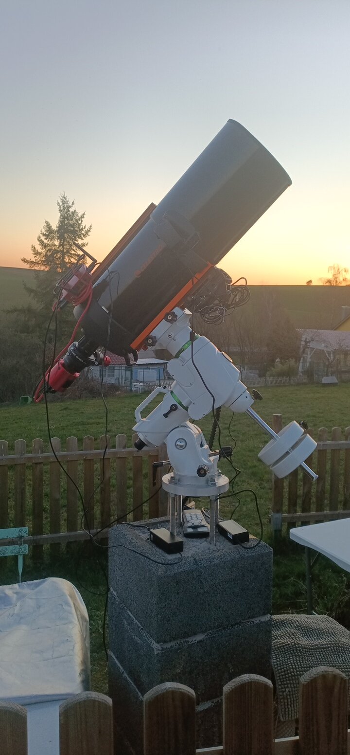

Hello les amis
Je vous présente M82 imagée le 5 Avril 2025
40 prises de 300" soit une intégration totale de 3 h 20
C8 sur Eq6 R pro
533 MC pour l'imagerie
220 mini pour le guidage via OAG Celestron
Filtre IR Cut
Asiair Plus

il y a une heure, 180Vision a dit :
Ca se fume ce cigare ?:)
Bien vu Momo au C8, ça remplit quasi le champ !
Salut Julien
Merci ;)
Ce n'est pas un cigare de la Havane mais je pense qu'il se fume bien accompagné d'un Brandy
J'ai croppé un peu tout autour pour avoir quelque chose de propre et me faciliter la tâche quant au traitement
il y a une heure, shibon a dit :
Tu as une sacré couche de rouge ! Le signal est bien présent.
Ça fait un beau rendu 🙂
Salut Sam
Merci ;)
Je craignais de ne pas avoir suffisamment de poses
Au final, avec le traitement et le reste, j'ai poussé la saturation générale 2 fois et j'ai fini par un poil de curve

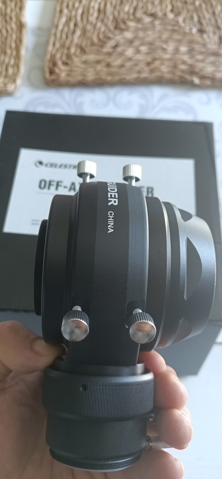

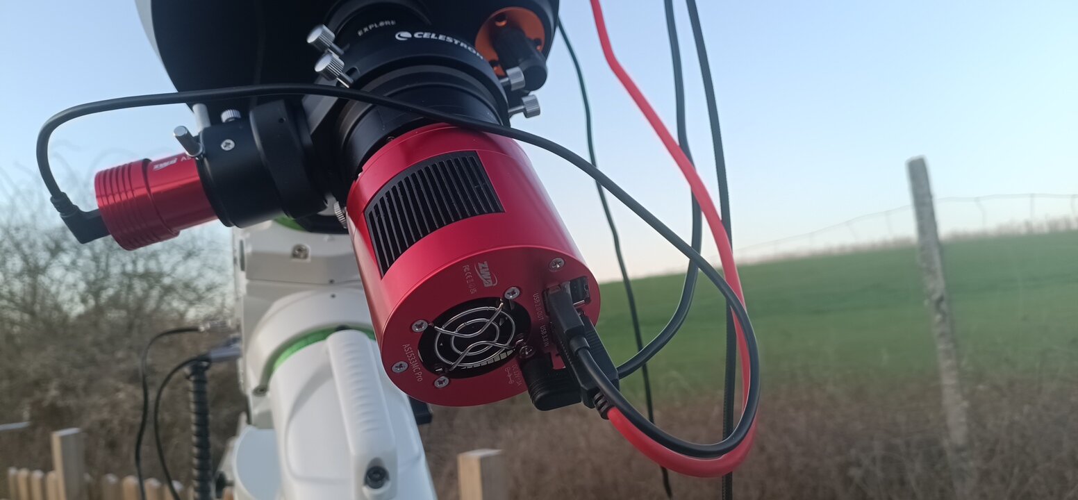

Shooter ce n'est pas un souci, le gros souci réside dans le guidage.
Le diviseur optique Celestron m'a beaucoup aidé. Il a un prisme plus grand que celui de zwo 12x12 mm contre 8x8. Sur M51, M81 ou M101, ça allait plus ou moins car j'avais une seule étoile guide avec le zwo.
Sur les autres galaxies ou nébuleuses planetaires, un peu compliqué car champ trop serré.
L'avantage du diviseur optique Celestron:
Rotation sur 2 axes à 360 degrés, ce qui me permet de faire une rotation de ma caméra sans que le prisme perde l'alignement avec le capteur imageur. Je n'ai même pas eu besoin de faire de rotation.
Du coup, je n'ai eu aucun souci pour trouver une étoile guide. Pas mal d'étoiles guide présentes dans le champ. un C8 ou plus à pleine focale ne pardonne pas quant au guidage. J'ai commencé à guider aux alentours de 0.6 et une fois que le guidage s'est stabilisé, j'étais aux alentours de 0.3 - 0.4.
La 220 mini est sympa, elle fait le boulot mais l'idéal aurait été la 174 mini mais c'est 500 balles. Et puis comme Seb alias @sebseacteam le dit tout le temps : tant que cela fonctionne, on ne change
pas 😅

Le 09/04/2025 à 08:25, shibon a dit :
Je pense la refaire et essayer de tirer un max de signal
