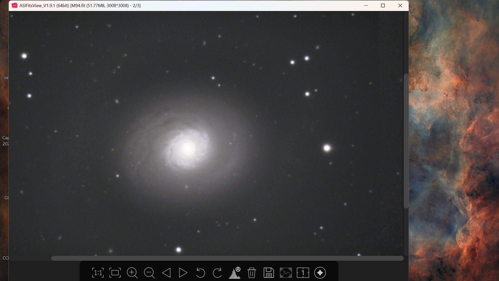

On voit un peu l'effet du masque avec le contour plus foncé. Tu as bien passé un coup de GraXpert avant de traiter ton image pour bien lisser le fond ?
il y a une heure, shibon a dit :
Pleine focale ça pousse !
Salut Sam
J'ai passé un coup mais ça n'a pas trop arrangé le truc
J'ai dû louper un truc
Sam    @shibon
J'ai ouvert la brute et le halo était présent dès le départ avant même le traitement
Compliqué à retirer
Soit j'ai loupé un truc avec Grax, si impossible à retirer, les prochaines fois pour éviter ce désagrément de halo, la seule solution de shooter sous la lune présente serait de shooter en Ha
