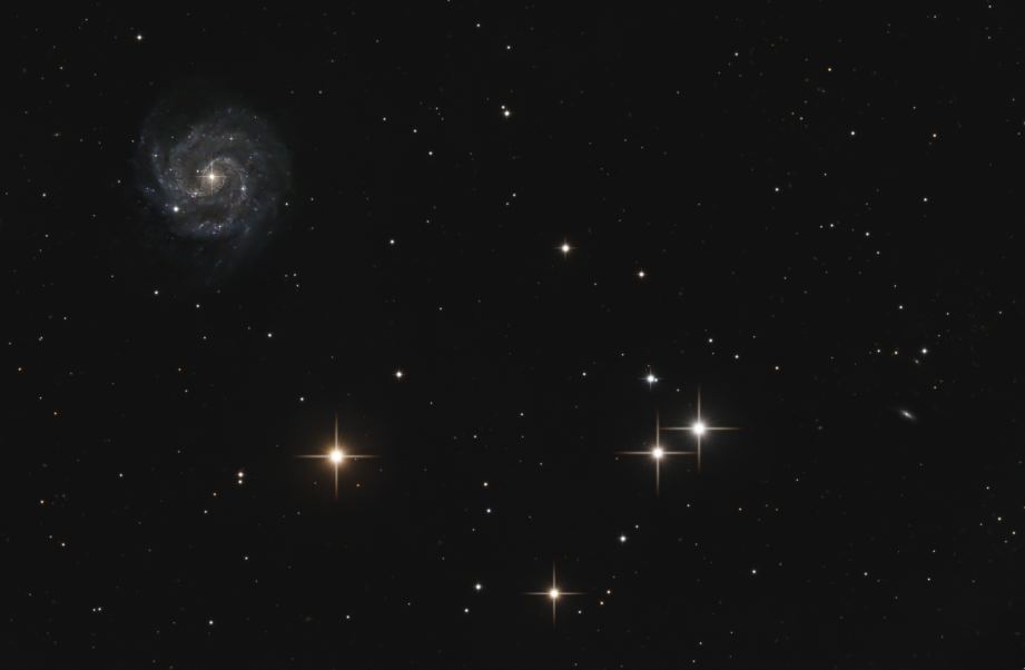

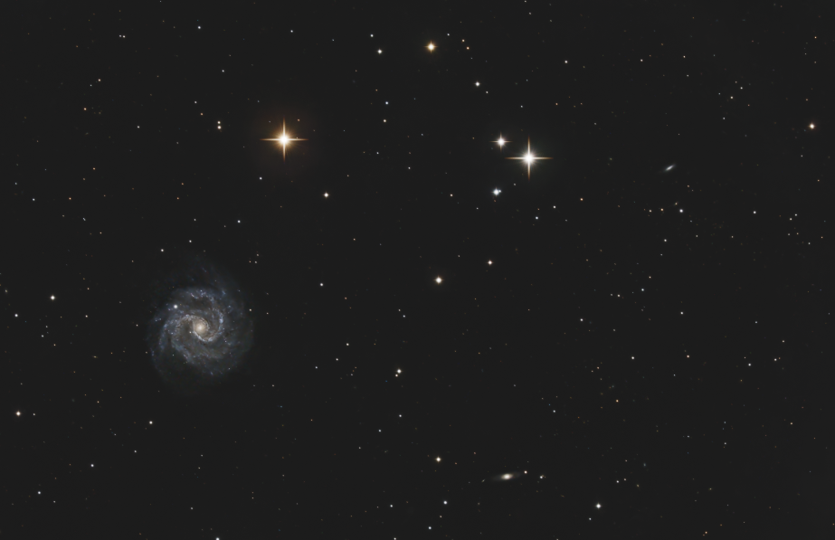

une fois l'image finie, un petit tour dans la suite et hop !
Ca fait un moment que je voulais intĂ©grer ce genre d'aigrettes. Pas partout mais j'ai certaines images oĂč il y a de belles Ă©toiles et pour moi ça les mets en valeur (parcer que je n'ai pas de newton)...

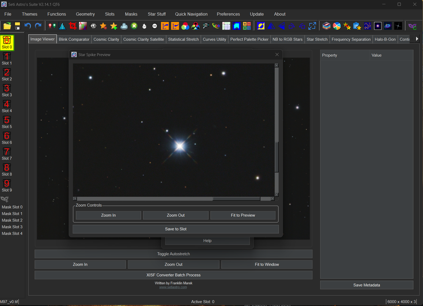

Star Spike Tool n'est pas (encore..?) intĂ©grĂ© Ă  Pix, il faut installer la Seti Astro's Suite (https://www.setiastro.com/seti-astros-editng-suite) ainsi que Cosmic Clarity (https://www.setiastro.com/cosmic-clarity) et indiquer oĂč il se trouve sur ton PC. Une fois fait, tu auras un soft autonome avec une interface assez sympa.
Star Spike Tool c'est l'avant dernier icĂŽne de la barre d'outils horizontale.
La plupart des autres fonctions peuvent ĂȘtre intĂ©grĂ©es Ă  Pix/Scripts/Utilities
Bon, les réglages c'est pas si simple et il ne fait pas la différence entre un noyau de galaxie et une étoile.
Ca donne des choses assez étranges et les mask n'ont pas l'air de fonctionner sur cet outil

A moins de le faire sur un fichier image stars ensute retourner sur PixInsight et combiner starless + stars

Ah oui, c'est une bonne idée ça !
J'ai aussi remarquĂ© qu'on voit le carrĂ© autour de l'Ă©toile oĂč se dessinnent les aigrettes. Mais ta solution pourrait fonctionner lĂ  aussi !

Bon alors, une image extraite avec Starnet ou StarX ne fonctionne pas (surement ciel trop noir). Alors j'ai clonĂ© l'image starless et j'ai effacĂ© les galaxies. Puis j'ai remis les Ă©toiles pour avoir un FDC non noir. LĂ  ça marche et j'ai ensuite refait un starless avec les aigrettes pour rĂ©intĂ©gration avec la galaxie... ça parait un peu compliquĂ© et impossible dĂšs lors que le ciel contient des IFN et autres nĂ©bulositĂ©s Ă  mon avis (quoique, vuq qu'on refait une starlessaprĂšs, le FDC peut ĂȘtre dĂ©gueu...)
J'ai longtemps utilisé starnet mais j'ai trouvé qu'il laissait des traßnées. Sur les étoiles moyennes et grosses aucun souci, il les retirait. En revanche sur les plus petites c'était compliqué.
Du coup j'ai pris starX terminator et lĂ , il est efficace.
