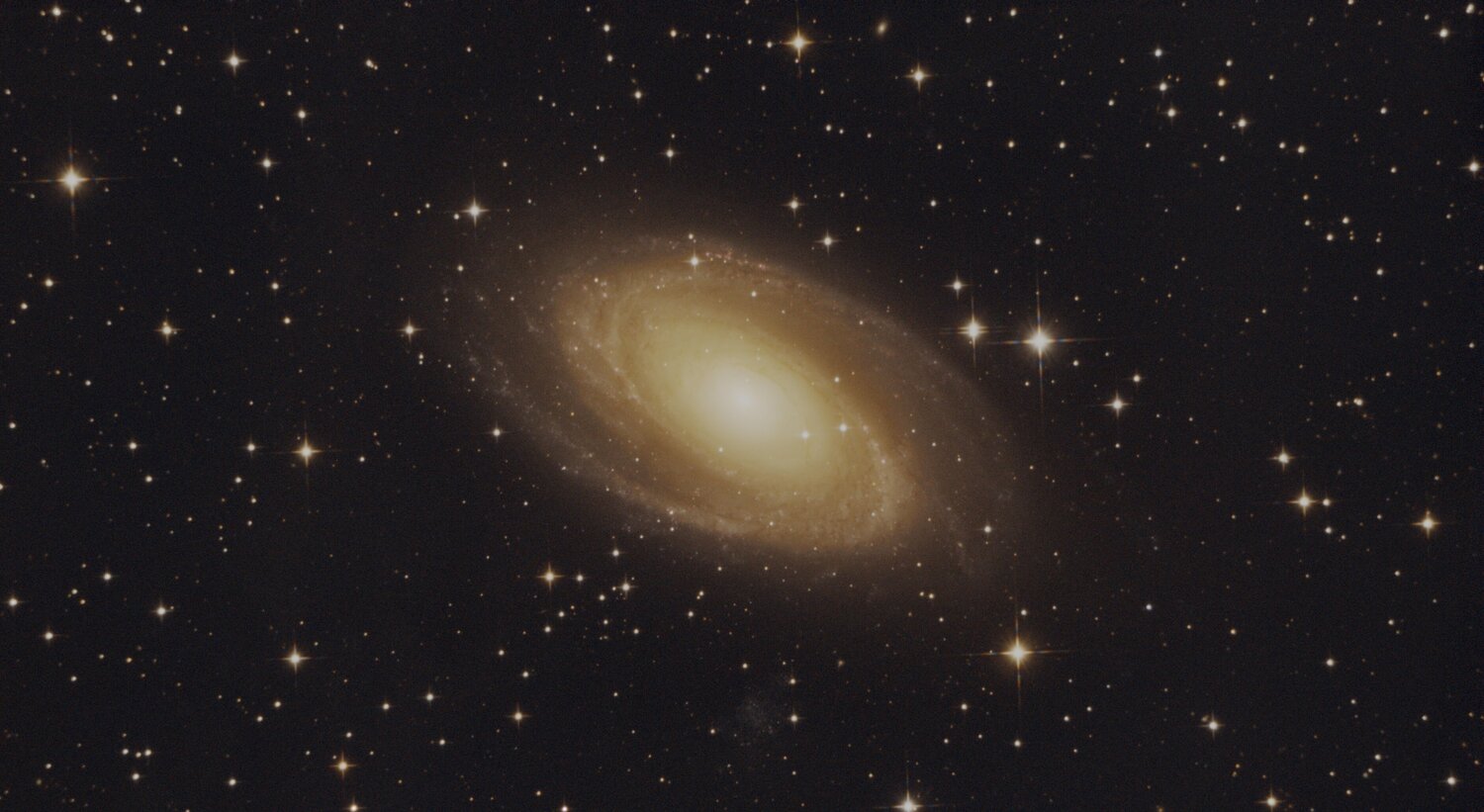

Bon après démontage/reglage du primaire et re collimation, traitement basique, je dirais que c'est corrigé
Manque plus qu'un correcteur comma
70x180s, peut etre trop de gain, j'ai gardé les memes reglages qu'avec la 80ED
