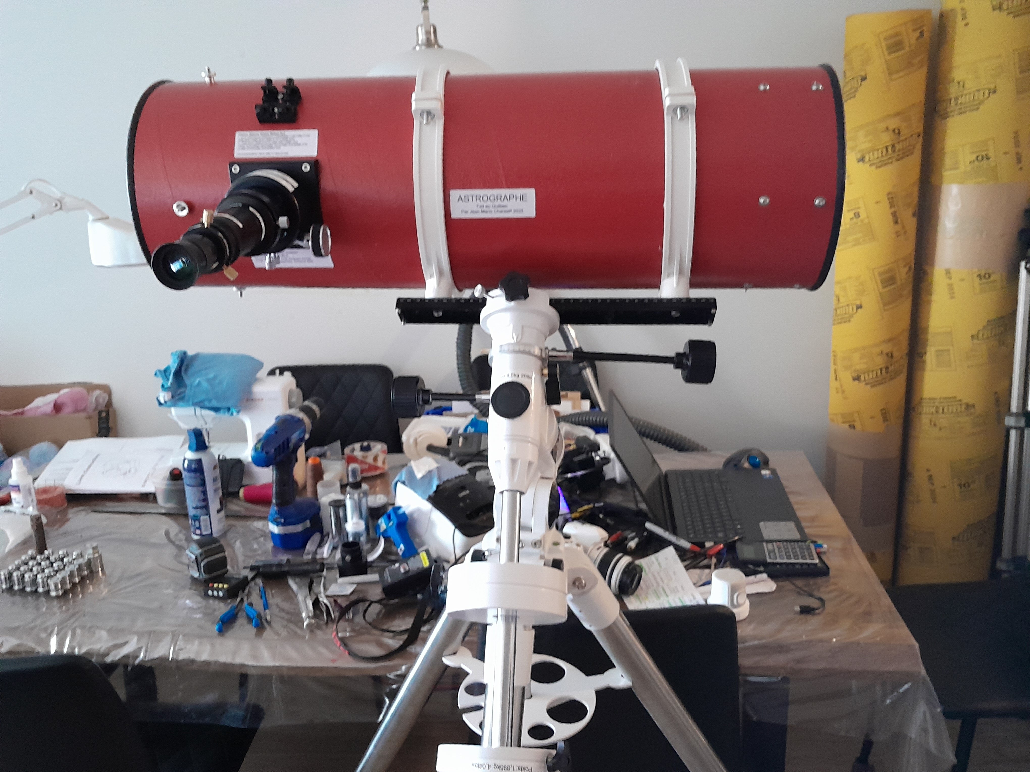

Du club d'astronomie Mira, Saint-Jérôme, Québec, Canada. Voici une photographie, d'un de mes télescope que je fabrique dans mes heures de bricolage. C'est un 203mm 800mm f4 avec des miroirs qui ont 1/10 de Lamda pour la lumière et 1/15 de Lamda pour l'aberration de sphéricité. Un excellent télescope de type Newton.
Ca pourrait être utilisable pour du ciel profond stacké avec des filtres RGB d'après vous ?
Il y a bien le jeu de filtre RGB Deesky d'Astronomik qui fait ça nativement mais ils ne sont pas donnés.
