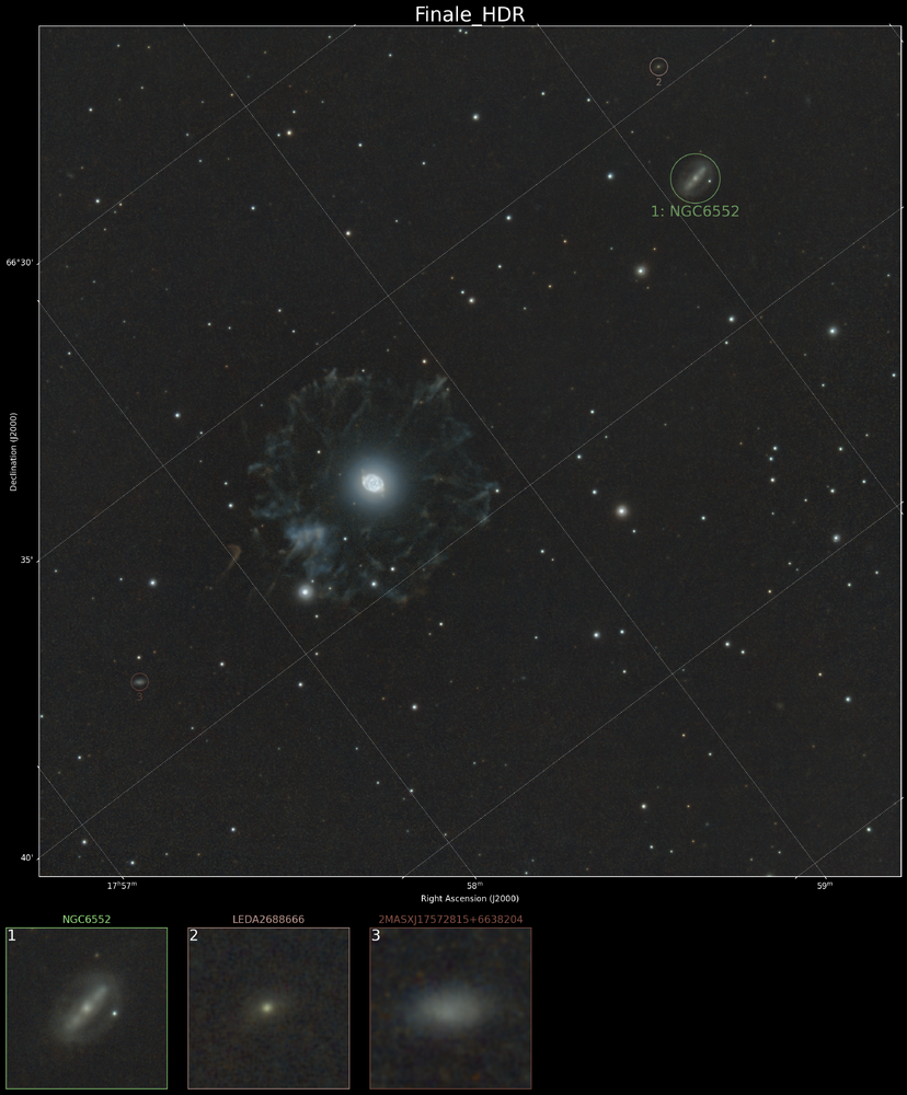

Et avec le script sympathique Galaxy Annotation
