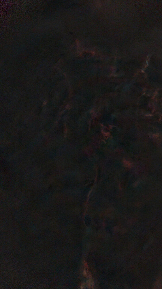

Voici l'image que j'obtiens :
image.thumb.jpeg.1764e7dac4268b19a9b9ab23ca537b1d.jpegimage.thumb.jpeg.d411304420d26614ad48c9d6923149ca.jpeg
Honnêtement, je sais qu'il manque des choses à faire mais je ne sais pas vrm quoi
J'aimerai du coup avoir vos avis pour savoir ce que je peux améliorer !
Si besoin, je peux donner plus de détails sur les valeurs que j'ai utilisées pour chaque étape.
Un grand merci par avance pour votre aide précieuse !
Bon ciel,
(ps : pour la première image j'ai utilisé Lightroom pour faire plus ressortir la nébuleuse, mais j'imagine qu'on peut le faire sur Siril)
C'est pas mal et les couleurs sortent bien.
Le signal est un peu faible mais la pleine lune est un boulet. Je sort meme pas de chez moi autour de la pleine lune.
Sinon, prise de vue: as tu utilisé le filtre du seestar ? sur ce genre de cible (nebuleuse verte et rouge) il faut utilisé ce qu'ils appelent le "filtre anti pollution lumineuse" qui est en fait un dual bande. A ne surtout pas utilisé avec les galaxies.
Sinon, le mieux c'est de prendre du seestar pas le stack, mais les images individuelles, et de les stacker toi meme.
Apres, je ne sais pas si on peut en tirer pus de ton traitement, pour ca tu peux poster le stack ici pour qu'on essaye.

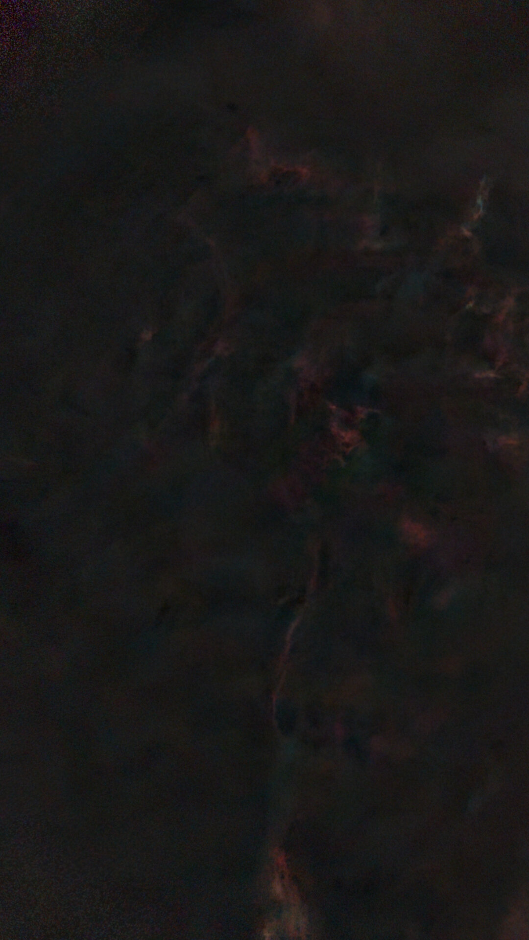

Je vous mets à disposition deux fichiers :
  1. Le stack .FITS après application du script "Seestar" de Siril :
    NGC_6960_685x10sec_T36degC_2025-08-09.fitimage.thumb.png.3315cc34390f98129eae8052ceb3b6fb.png
  2. L'image .JPG empilée directement par le Seestar + essayé de traité avec Siril + Graxper :
Encore un grand merci pour ton aide !
(PS : j'ai perdu environ 300 image sur presque 1000 pendant le stacking du seestar, c'est la pleine lune qui a fait que le seester à ignoré ces images ? Merci d'avance de nouveau pour la réponse)

Alors, il y a un probleme sur le fichier dont tu as poster le .fit : C'est pas le meme que le jpeg.
Et le signal est tres tres faible.

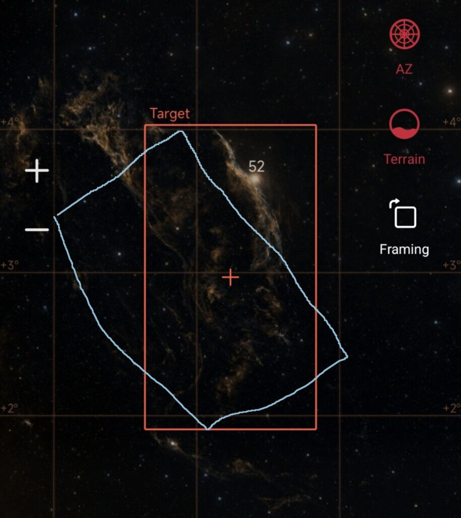

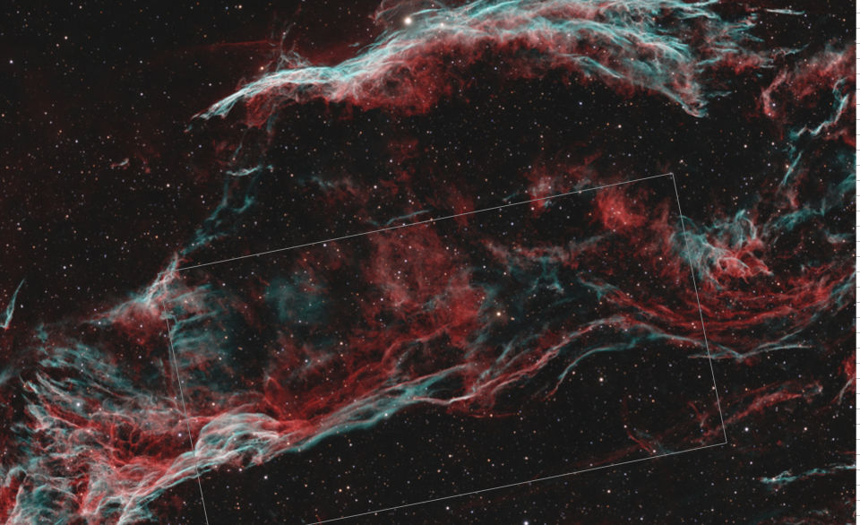

la zone photographiée ici est a coté. c'est une zone tres faible des dentelles. ce que tus as sur cette photo c'est les filaments entre les 2 grandes dentelles: sur ma photo ca a l'air lumineux, mais en vrai, cette zone est beaucoup plus faible que les 2 grandes dentelles.
Donc oriente toi vers des cibles plus lumineuses, et fais gaffe ou tu shootes.
La manifestement la cible c'est décalée dans la nuit. C'est qui qui doit expliquer les 300 image disparues. ou alors ces 300 image c'est celles que tu as montré avec le balais de la sorciere.
le seestar cumule en live, non ? donc regarde ton image au bout de 15-20 minutes. si tu vois rien (pas la cible commencer a se profiler) c'est tu tu aura pas un bon truc au bout de 3h. Tu doit voir ta cible au bout de 20 minutes (au moins "entre appercevoir").

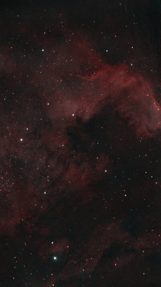

Cibles: amerique du nord (ngc 7000),  M27, M8+M20, M17, M16, M31 (sans lune sans filtre), M13 (sans filtre)
Comme tu vois, les dentelles ca passe sur les sections les plus lumineuses.
Voici l'image que tu as fourni en starless pour voir les nébulosités:

Je suis pas d'accord avec toi sur le traitement de siril.  En fait c'est un probleme du a la rotation de l'image.
Voici l'image sortie par siril: le trait bleu.  Par ce que au bout de 3 h, le champ a bouger.

Tu as essayé le mode mosaïque ?
ton champ sera plus grand, avec mon S50 ça fonctionne plutôt bien (pose de 10sec, en altz)
Modifié par Tiyann
il y a 2 minutes, Tiyann a dit :
Non du tout, mais comment ça marche ce mode ? Parce que pour moi ça prend en photo toute la zone que tu veux et ça le refait en boucle, du coup c’est bien plus long non ? Et tu fais ça pendant plusieurs heures ?
Après avoir choisi ta cible, tu peux choisir la taille de ton champ et sont inclinaison
une fois cette étape régler, le seestar va démarrer la capture.
grossomodo, il va prendre des séries de poses en tournant autour de la cible pour remplir le champ choisi.
Forcément, plus long…

Bonsoir ! C'était pour te faire un retour, j'ai fait NGC 7000 pendant 1h30 ça m'a donné un résultat sympa. 203bce5a-c226-4ff7-9c77-a8d27e1d6166.thumb.jpg.ffec0c5e06d7a10c8f241c2dbfe58291.jpg
(cette image faite sur lightroom)
Mais du coup j'ai stacké cela sur Siril mais je n'ai pas réussi à faire quelque de chose bien avec les traitements suivi en tuto. D'ailleurs ce qui me gêne c'est le bruit que je n'arrive pas à enlever sur l'auto-ajustement ! ça me un rend un peu fou mdr
Voici le fichier, si vous pouvez me guider ! :
NGC_7000_480x10sec_T32degC_2025-08-10.fit
et encore sincèrement merci.

As tu installer Graxpert sur ton PC ?
Outils essentiel, il uniformise le fond de ciel et reduit le bruit de maniere tres efficace !

Merci ! Oui je l'ai installé mais je ne vois aucune différence quand je fais le denoise ou du smoofing entre les images. Je ne comprends vrm pas ce logiciel ^^'

D'ailleurs nouveau traitement que j'ai faite sur NGC 7000 dit moi ce que t'en penses.image.thumb.png.03938a7ab02132e0c279ca30bbea3936.png
Ah oui, le rouge petarade !
Ca progresse, meme si c'est un peu agressif a mon gout.
Ma version, un peu plus de contraste que la version du seestar, tout en restant dans les teintes de la photo originale.
NGC_7000_480x10sec_T32degC_2025-08-10_GraXpertsiril.thumb.jpg.4682f2bb9497a0069e5393295ac9c53b.jpg

très sympa ! J'ai aussi fait de mon côté un dernier traitementn le voici :image.thumb.png.ab23165edd3e71e202a52e46aa796e03.png
