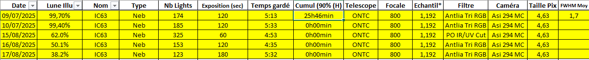

🔧 Setup :
🔭 TĂ©lescope : ONTC 200/800 (Miroirs Mirrospheres)
🔧 Correcteur : Baader MPCC Mark III
đŸ“·Â CamĂ©ra : ASI 294 MC (–10°C, Gain 120, offset 30) + Focusser GĂ©nimi
đŸ—ș Monture : EQ6-R Pro
🎯 Autoguidage : lunette guide 50/180 + ASI 120MM mini sous PHD2
🌈 Filtre : Antlia triband rgb ultra ii 2" et Player One UV / IR CUT
đŸ’»Â Capture : N.I.N.A :
  • 90% de poses de conservĂ©es  (25 heures 46 minutes sur 5 nuits)
  • Echantillonnage : 1.192
  • Illumination Lune : 38.2% et 99% :)
  • Angle de rotation 212 °
  • FWHM mĂ©diane : 1.70sur le stack final
