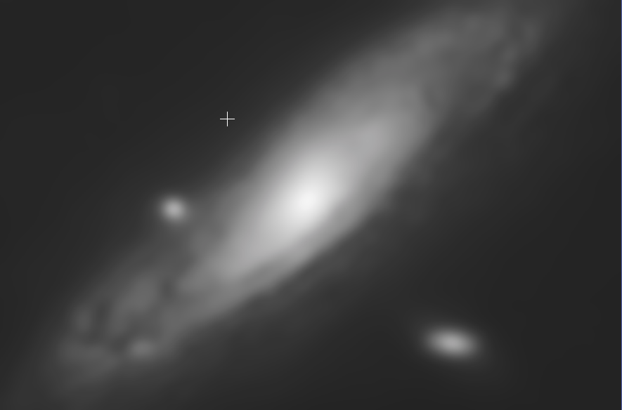

Ca n'est pourtant pas la fonction la plus difficile à utiliser. Pour ma part, je l'utilise sur la starless, APRES la délinéarisation. Je coche toujours les cases "To lightness" et "Lightness mask" et il ne reste qu'à jouer sur le "Number of layers" (ça varie d'une image à l'autre).
Par contre, au préalable il faut un masque, c'est vraiment important. Généralement j'extrais la luminance, et je vire les 6-7 premier niveau d'ondelettes via MultiscaleLinearTransformation. Ca donne un masque très ténu, très lisse, parfait pour utiliser cette fonction. Si le masque est un peu trop timide, une petite courbe pour l'éclaircir fait le job.

Le masque que je décrivais sert précisément à faire ça ;)

-extraction luminance
-MSLT avec to lightness et lightness mask
-GHS
Résultat du masque:

J'ai oublié de préciser un truc, sur ton masque (qui est parfait) tu peux ajouter un $T*.5 (ou autre coef) via PixelMath pour l’atténuer uniformément et modérer encore d'avantage l'effet de HDRMT. Pour ce qui est de l'anneau noir, que j'ai eu du mal à voir, ça peut être une histoire de nombre de layers à peaufiner.
Dans tous les cas il faut jouer avec les curseurs et faire pleins d'essais jusqu'à trouver ce qui fonctionne pour toi.
