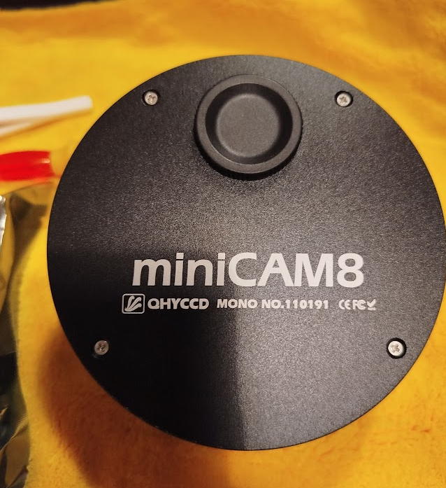

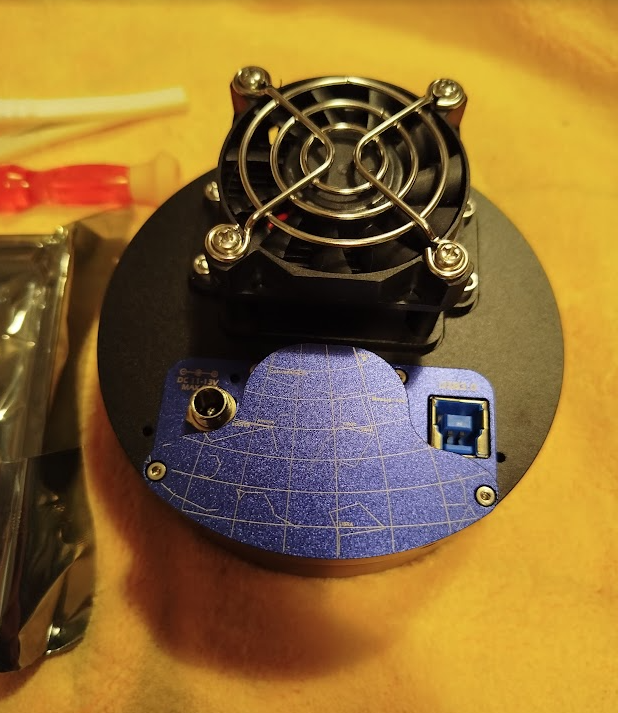

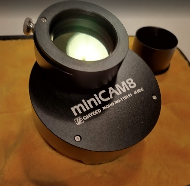

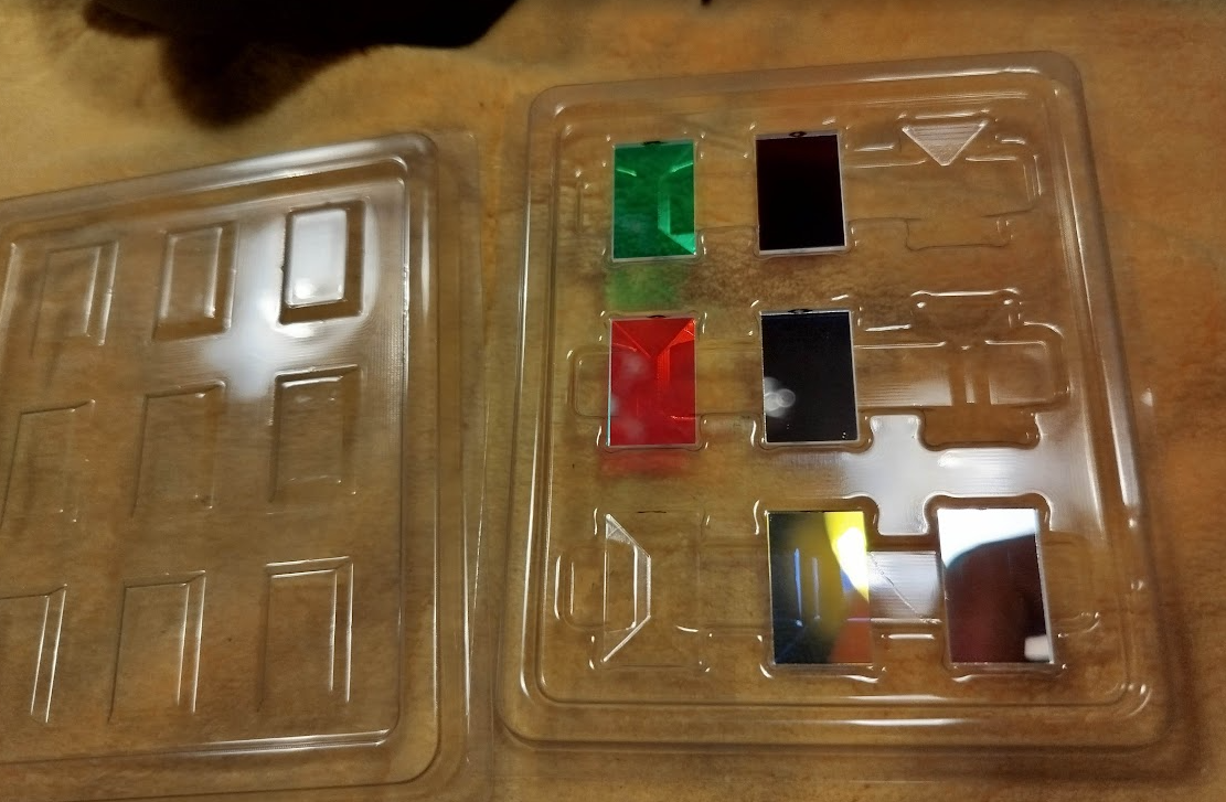

Voici la première image réalisée avec la QHYmincam8, un combo compétitif regroupant une caméra IMX585 intégrée dans une roue à filtres 8 positions.
Petit unboxing puis place à l'image du Quintet de Stephan.

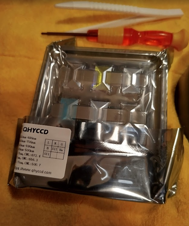

Les filtres L R G B S H O:

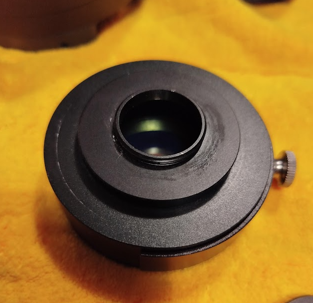

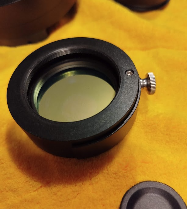

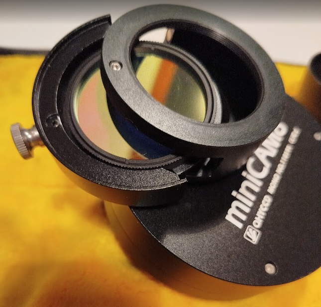

La sortie de la RAF est en CS, bien plus petit que le 2" traditionnel.

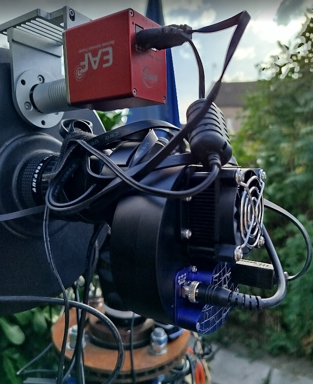

J'ai retiré le cache de la position "Dark" de la RAF pour le laisser libre. ça me permet de monter sur la RAF mon porte filtre à tiroir ZWO, et ainsi utiliser (pas en automatique) d'autres filtres plus spécifiques pour du planétaire du style IR642/685/742/ solaire Continuum 542nm/ UV pour Vénus....

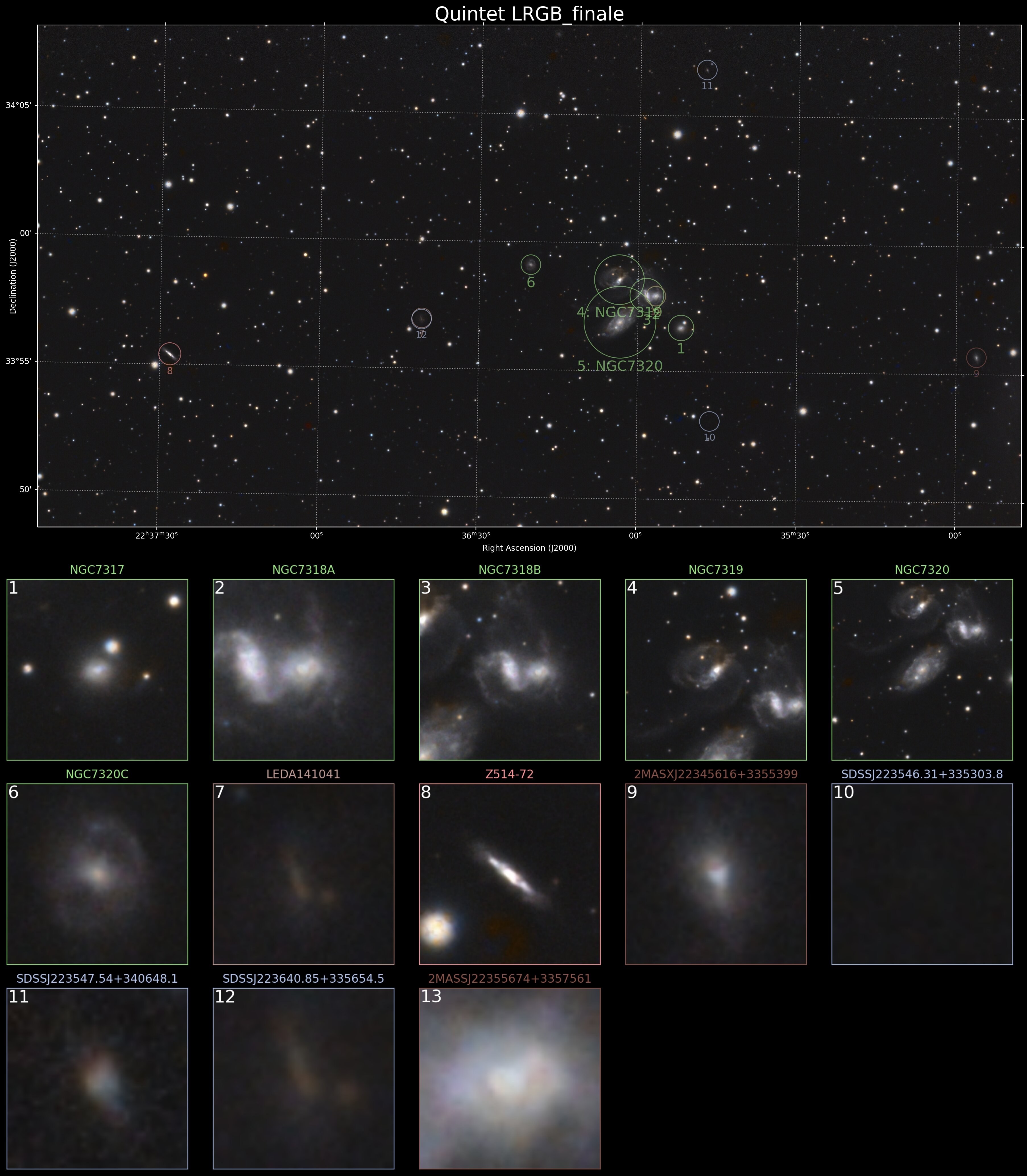

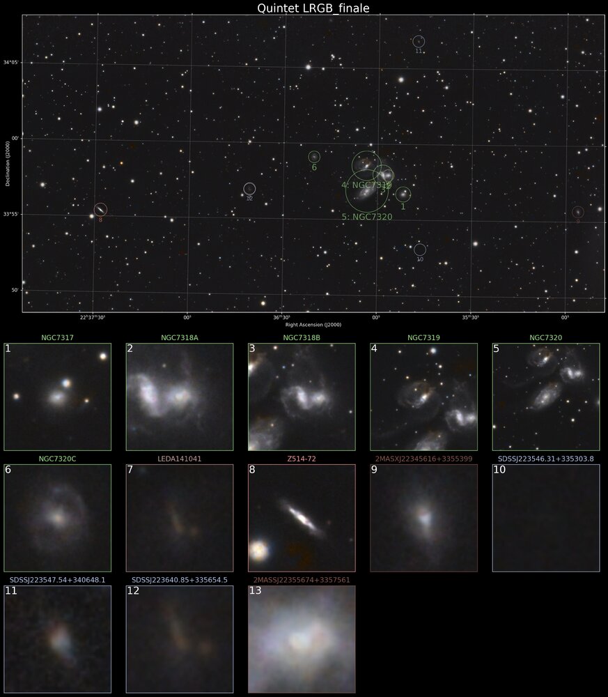

Le Quintette de Stephan est un regroupement visuel de galaxies situé dans la constellation de Pégase. Sa vitesse par rapport au fond diffus cosmologique est de 6 119 ± 23 km/s, ce qui correspond à une distance de Hubble de 90,25 ± 6,33 Mpc (∼294 millions d'al). Le Quintette de Stephan fut découvert par l'astronome français Édouard Stephan à la fin du XIXe siècle.
Plusieurs galaxies de ce groupe montrent des signes de violentes interactions gravitationnelles avec des formes distordues et de longs filaments d'étoiles et de gaz s'étendant très loin du corps des galaxies. Le Quintette est un prototype d’une classe d’objets connus sous le nom de groupes compacts de galaxies et a été étudié de manière intensive pendant des décennies.
Le Quintette de Stephan compte initialement cinq galaxies membres listées ci-dessous :
NGC 7317
NGC 7318 (A et B)
NGC 7319
NGC 7320
De cette liste, quatre galaxies forment réellement un groupe compact et sont situées approximativement dans une même région de l'espace. La cinquième, NGC 7320, est en fait une galaxie située en avant-plan, sans véritable lien physique avec le reste du groupe, son alignement entre ce dernier et un observateur terrestre n'étant que fortuit. Notons aussi que NGC 7318 est une paire de galaxies, notées A et B.
Finder Chart Stephans Quintet (Hickson 92)

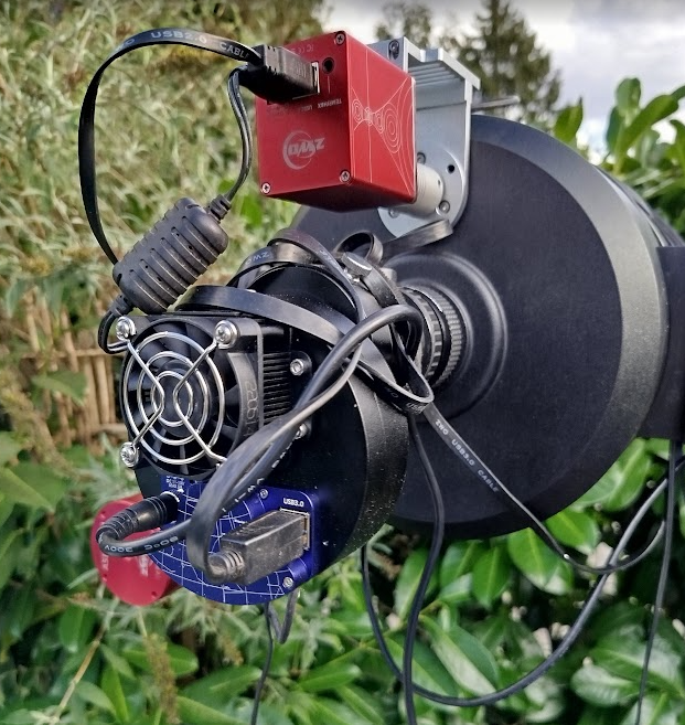

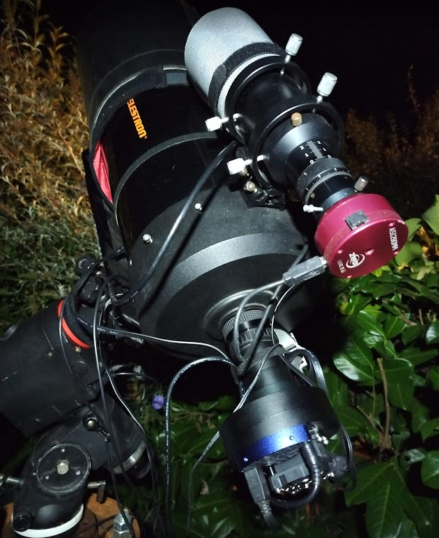

SCT Celestron C8 (203/2000) + réducteur Antares 0.63x  + réducteur TS CCD47 0.67x  @ 881mm
Caméra QHYmincam 8 m
Monture HEQ5 kit courroie Rowan
Autoguidage via lunette guide 60/270, Asi290mm / PHD2
Acquisition NINA

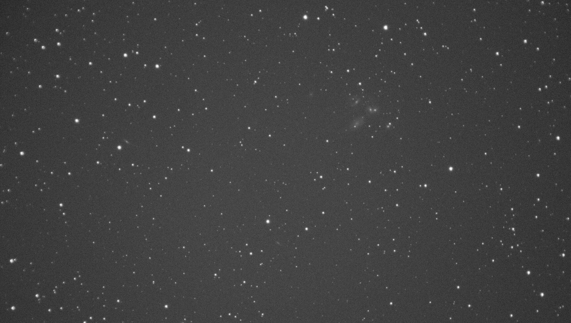

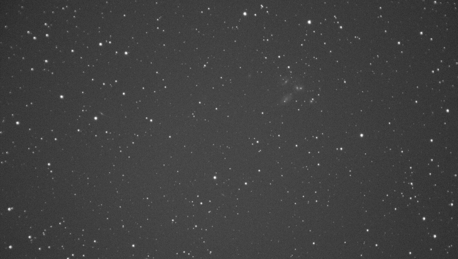

une brute de 30s en L:
15 min par filtre c'est clairement pas assez mais c'est ce que j'ai pu sauver des passages nuageux de la nuit .

il y a 9 minutes, sebseacteam a dit :
🤔 Tu empiles deux réducteurs ? 🤔
à l’instant, polorider a dit :
Oui je passe de 2000mm f/10 à 881mm f/4.3
Tube bien plus rapide, quelques défauts optiques sur les bords mais corrigés par BlurX sans soucis.

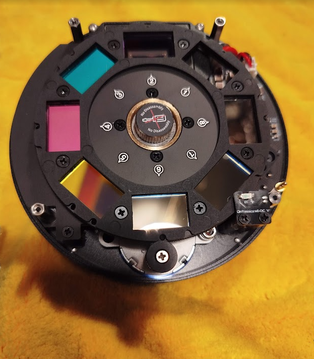

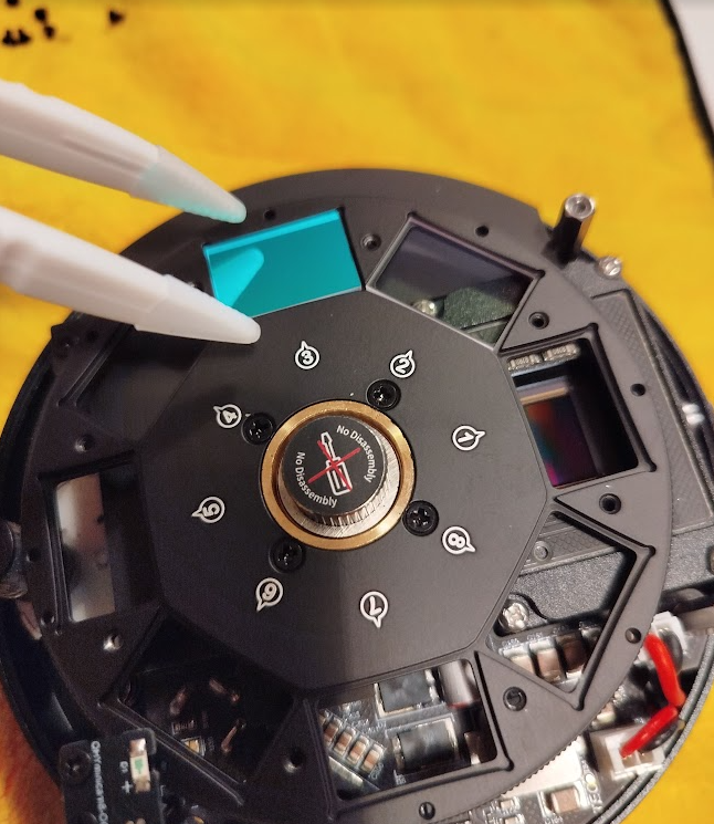

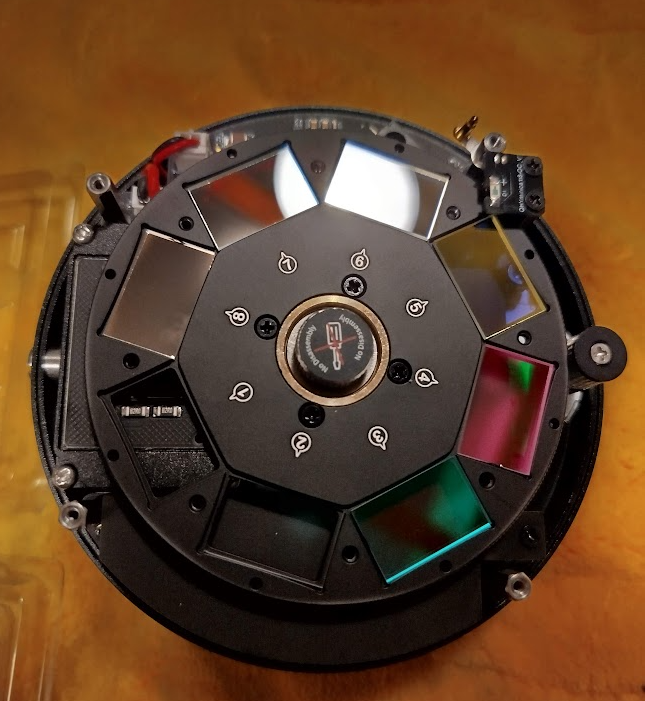

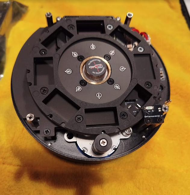

Voici l'intérieur de la roue à filtres...
- un lit noir dans une chambre avec un mur en briques dans l'établissement BDSM Red Room Apartment, à Łódź
 :D
