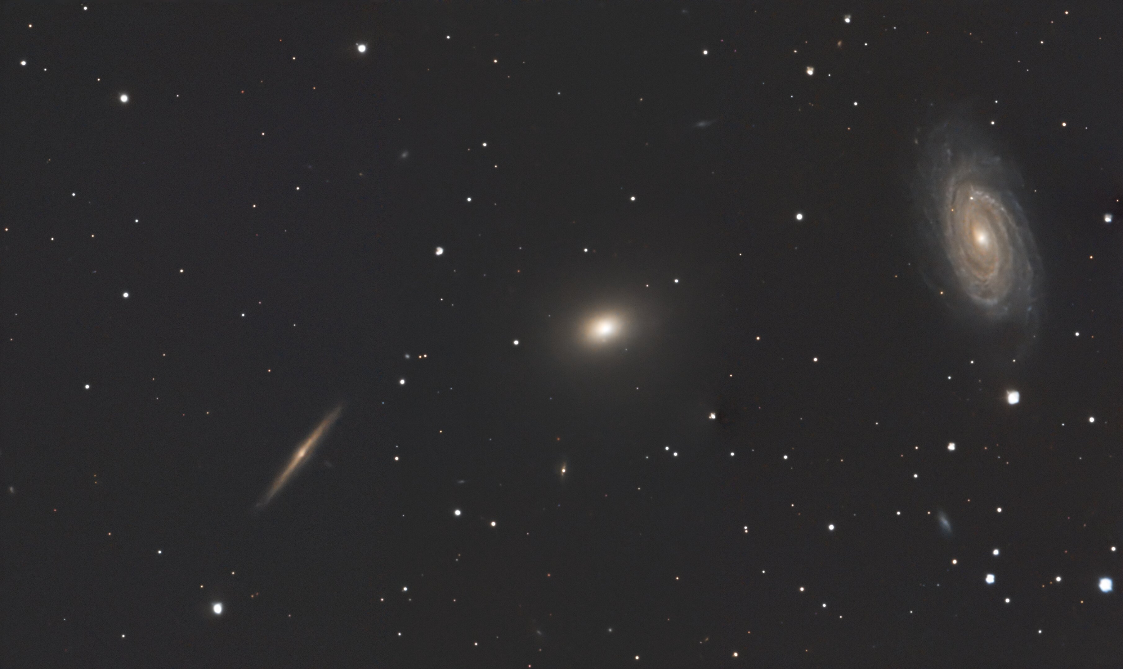

Hello les amis
Une tentative de moasaique
Par la même occasion, J'ai refait mes darks
Le post d'origine

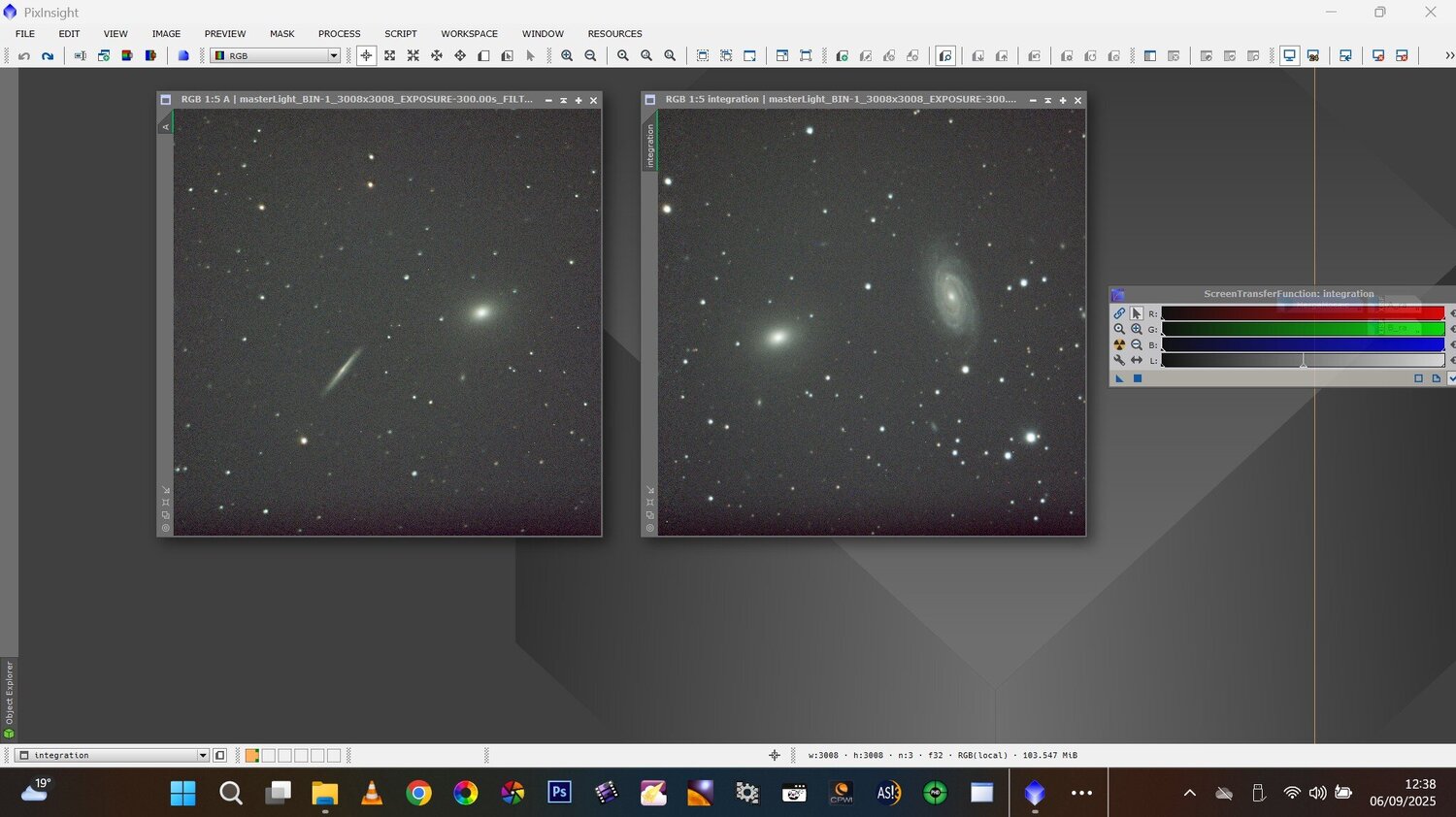

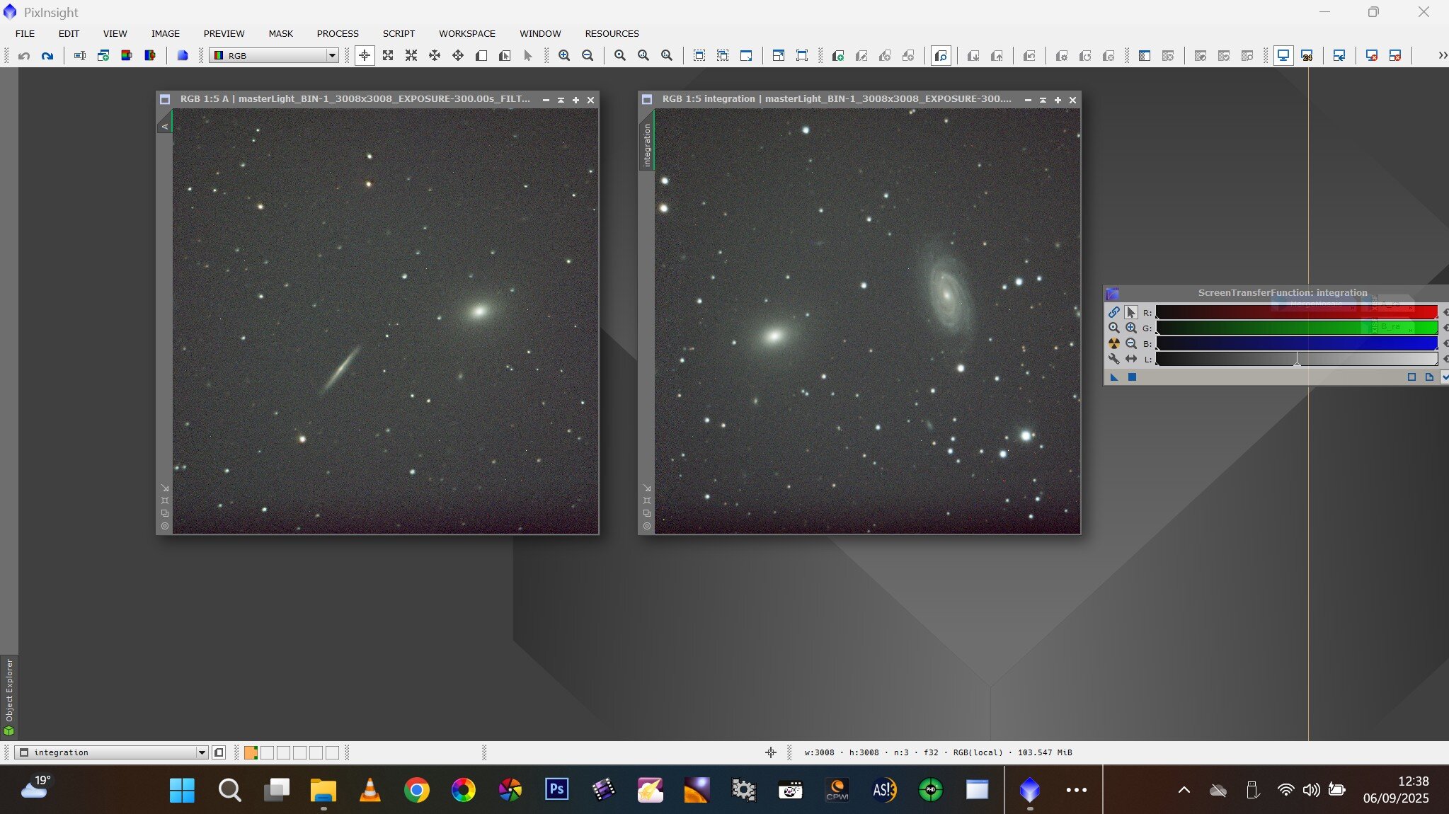

Les stacks via WBPP
pas mal d'artefacts, la lune était bien présente cette soirée là

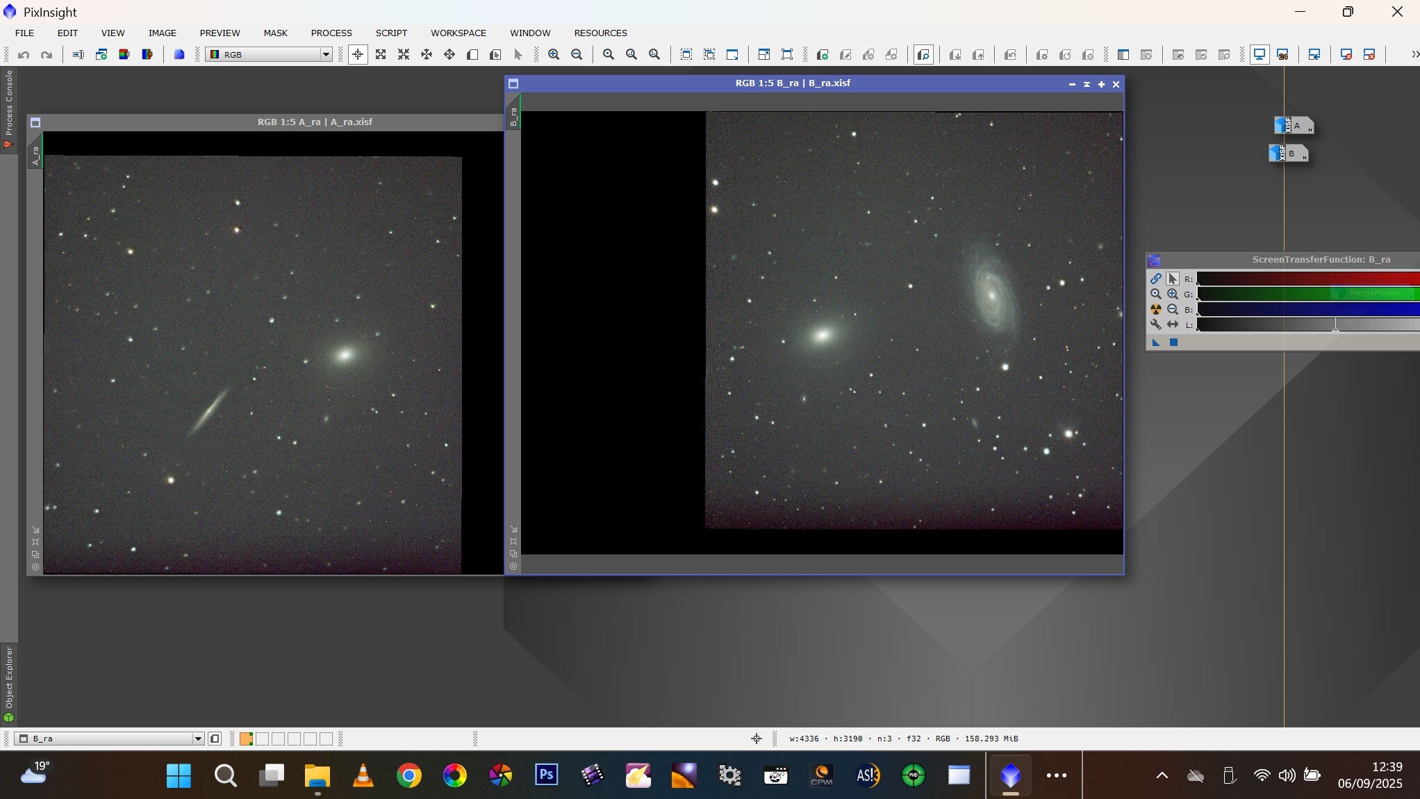

Après avoir procédé à Image Solver et mosaique by coordinates

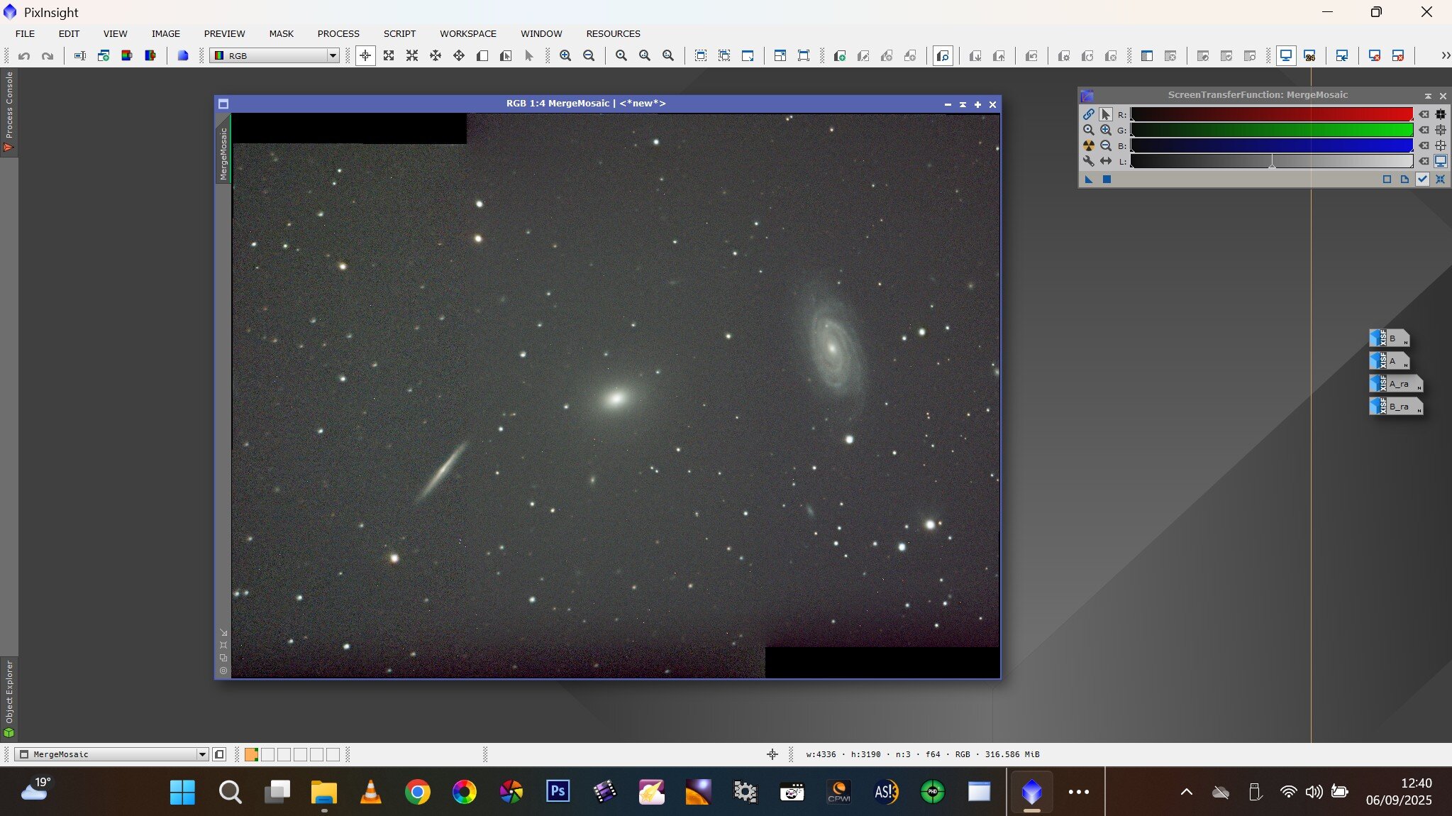

La mosaique via gradient merge
L'image finale
J'ai du cropper à mort mais il reste encore du boulot dessus

il y a une heure, Celebrinnar a dit :
Pour un premier jet, je le trouve très réussi !
Bien joué !
Hello m'sieur
Merci
Il faudrait que je pose plus longtemps (je n'en ai pas eu l'occasion à cause de la météo, à peine 1h et des broutilles par panneau)
Je dois également trouver le bon dosage lors de la compo mosaique. il y a des valeurs qu'on peut changer, selon les valeurs, cela affecte l'image
Hello @Archer92
Bravo, c'est une belle image de ce trio et c'est toujours sympa de faire une mosaïque pour compléter une image!
Malgré les nouveaux darks, j'ai l'impression qu'il reste des pixels chauds. C'est vraiment curieux!?
Si vraiment les darks ne parviennent pas à corrige ces pixels chauds une solution serait d'utiliser le process CosmeticCorrection pour les supprimer. Il est possible de l’utiliser dans WBPP en créant un template du process.
Et je trouve aussi cette bande sombre en bas de tes images étonnantes: ça ne ressemble pas à un gradient provoqué par la lune.
Sinon pour améliorer la mosaïque elle même je pense que tu peux essayer 2 choses:
  • Utiliser MGC pour corriger le gradient sur les 2 panneaux avant de les joindre. Il est particulièrement efficace pour corriger les gradients dans le cas d'une mosaique avec des résultats qui sont "compatibles" entre les 2 panneaux.
  • Utiliser PhotometricMosaic plutôt que GradientMerge mosaic. Je trouve qu'il est plus efficace pour joindre les panneaux.
J'en parle en particulier dans ce sujet: https://www.webastro.net/forums/topic/263842-tuto-mosaique-avec-pixinsight/
Nico
Modifié par nico1038
il y a une heure, nico1038 a dit :
Hello @Archer92
  • Utiliser PhotometricMosaic plutôt que gradientmerge mosaic. Il est plus efficace pour joindre les panneaux.
Nico
Salut Nico
Merci ;)
Merci pour les tuyaux, justement, j'ai galéré pour le gradient, le fdc était différent sur les 2 images.
Quant aux darks, c'est bizarre, je les ai toujours gardés 6 mois et aucun souci, première fois que cela me le fait.
Après avoir eu ce souci, je les ai immédiatement refait.
La bande sombre : je pense que c'est l'OAG, le prisme est peut être un peu trop bas.
A voir
il y a 3 minutes, Archer92 a dit :
Oui ça ressemble à ça (j'ai la même chose sur mes images) mais ça devrait être corrigé parfaitement par les flats.
J'ai laissé volontairement le prisme ainsi car je shoote à plus de 2000 mm de focale et pour avoir un max d'étoiles guide. lorsque la lune n'est pas présente je n'ai pas ce souci ou du moins ce n'est pas flagrant
il y a 7 minutes, Archer92 a dit :
Pareil: je préfère avoir le prisme qui dépasse un peu trop pour avoir des étoiles de meilleures qualités  pour le guidage. Par contre, je me permet aussi ça parce que ce défaut d'illumination est corrigé parfaitement par mes flats.

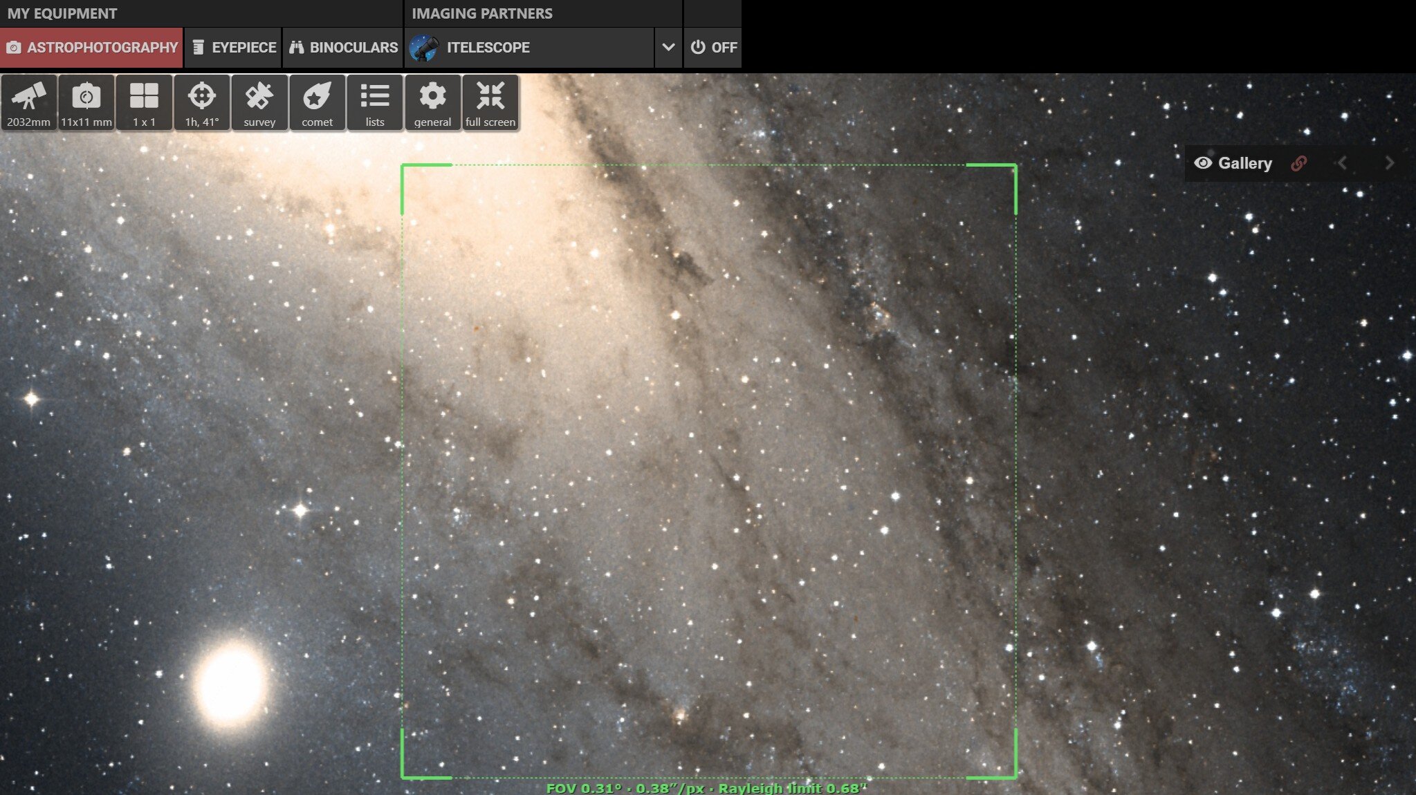

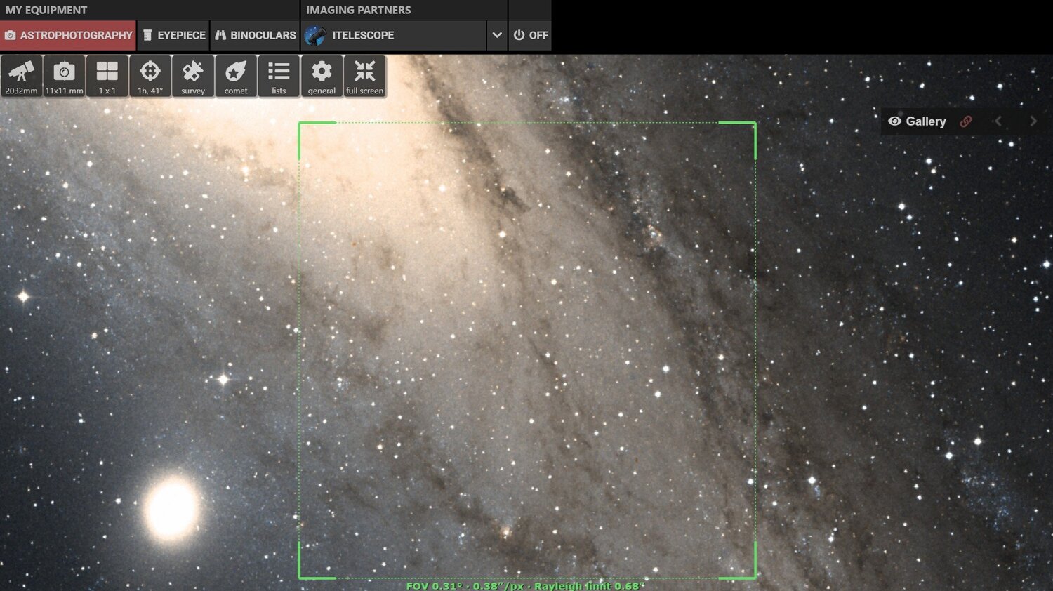

N'empêche ça doit être cool de choper une partie de M31 avec le LQuad

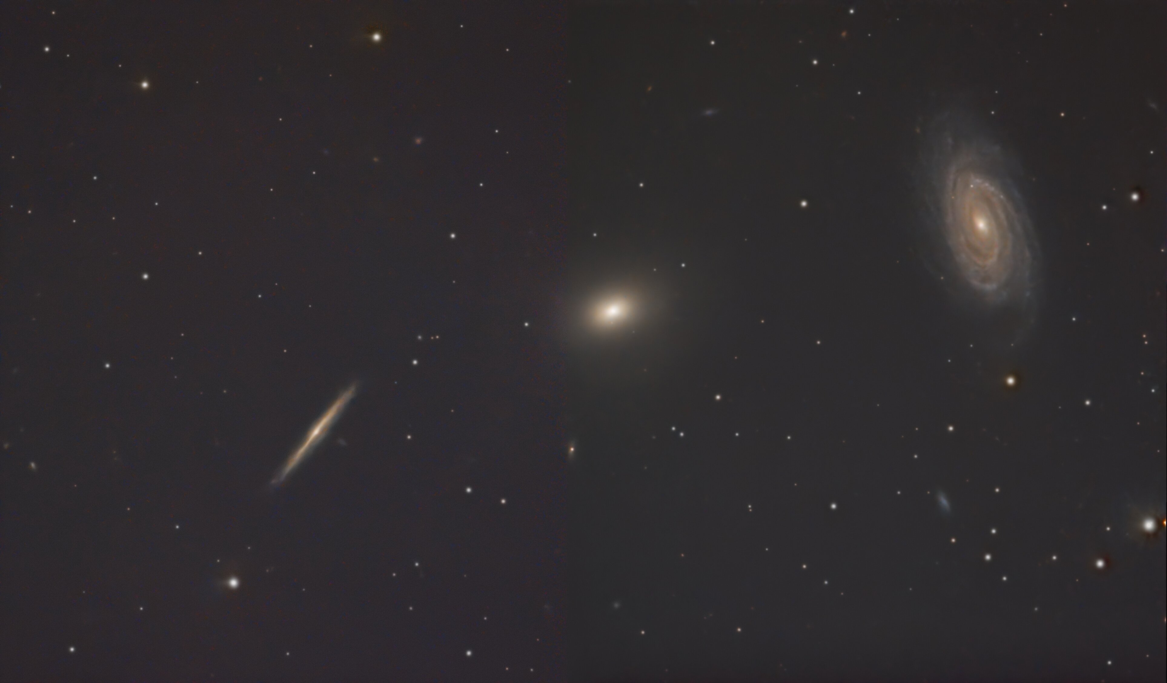

En suivant les conseils de @nico1038
Une V2
En utilisant CosmeticCorrection, MGC et Photometric Mosaic
Une V3 en passant par le même process que V2, seul changement : je suis passé par AutoDBE
  • J'aime 3
J'ai une question bête, quel est le temps d'intégration des deux panneaux ? Perso pour ma mosaïque je me suis contraint à sélectionner le même temps entre les deux afin d'avoir un SNR final comparable. C'est zarbi qu'il y ait une telle différence après MSGC.
il y a une heure, Kelver a dit :
Le temps de pose est d'environ 1h des broutilles
j'ai 17 poses de 5 min pour chaque panneau
Il y a eu des rejets probablement
