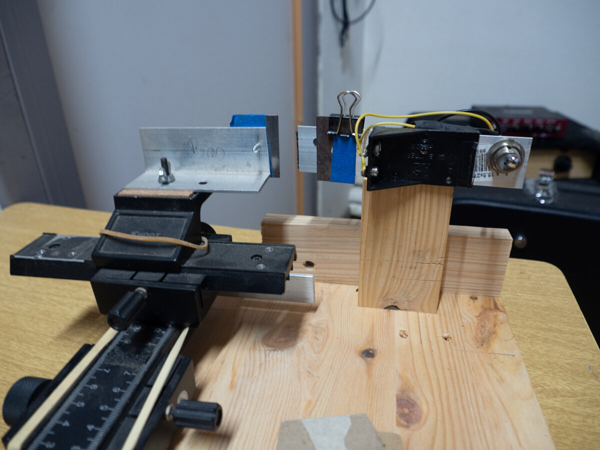

j'ai fabriqué l'appareille est j'ai voulu tester sur un miroir aluminé de D 115 mm aluminé

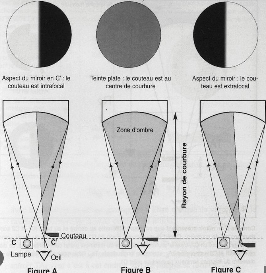

Est-ce que tu as peu voir la teinte plate ?

comme  le miroir est spherique ou presque tu ne vas pas trouver une image comme en dessous, car pour voir cela il faut du tirage entre les zones à cause de la parabole.
tu vas plutôt passer d'une image au  foyer  avec le disque illuminé à 100%  à 100% éteint en jouant avec le couteau.

j'ai comme éclairage  une led blanche de 5mm et j'ai fais un trou de D  4mm et la fente et de 50 micron
à ce que je crois deviner tu n'as jamais utilisé un foucault ?!!
Donc dans l'ordre :
- est ce que tu arrives trouver le reflet  de la lampe au niveau du couteau ? c'est plus simple si tu retires la fente.
- une fois le retour trouvé , tu mets la fente et tu vas chercher le foyer.
- il faut que tu recules le foucault jusqu'à ce que la totalité du miroir soit illuminé, tu ne cherches pas à avoir une image nette de la lampe/fente
- là,   tu vas couper avec le couteau le miroir illuminé , la zone sombre va  être à droite.  tu places la démarcation    sur  l'axe 12h /6h,   la transition doit être très contrastée avec possiblement des  figure d'interférence ;  pour améliorer le contraste il faut que le couteau soit parallèle à la fente donc tu vas tourner le couteau.
- puis tu recules le chariot, et tu vas passer de l'ombre à droite à l'ombre à gauche et au milieu tu vas trouver la zone  de mesure de tirage.

Voici la bête, dans l'esprit "Madame et Monsieur Mentaire ont un fils... 😁"
On est coté miroir, à gauche, la lame, à droite la led avec sa lame, maintenaue avec le petit clip, qui me permet de switcher facilement sur un ronchi.

je crois comprendre que dans ton foucault tu as un trou ou loge la led D de 5mm et une seul lame c'est ce que l'on vois là sur ta photos en PJ ?
C'est ça, la led est au raz de la plaque alu, coupée et poncée à plat.

Le principe de foucault est simple à mettre en œuvre avec pas grand chose, une lampe, une lame qui coupe le reflet du miroir, c'est tout.
deux lames de cutter, deux bouts de scotch pour les maintenir l'une contre l'autre et le tour est joué, pas la peine de chercher midi à 14h et de mesurer des microns.
pour le moment tu ne veux pas une lame ou une fente parfaite vu que tu n'arrive pas à voir quelque chose, et que de toute façon tu ne saura pas l’interpréter parfaitement.
Si tu n'arrive pas a voir quelque chose, la précision de la lame, ou de la fente n'y est pour rien, c'est très certainement un problème de positionnement.
Pour le positionnement du foucault au rayon de courbure, le plus simple est d'avoir une fente démontable, car oui chercher le retour avec la fente est chaud.  Donc, avec le fente démonté  tu trouves le retour sur ton t-shirt qui sert d’écran et tu alignes le retour et le couteau. Ensuite, tu mets la fente (comme dit Tyler c'est simple à faire en collant 2 morceaux de lame de cutter très proche, on vérifie à l’œil la largeur et le parallélisme avec une lampe). Pour les traits se sont des interférences (succession de lignes noires et blanches), on les voit très bien qd le couteau est devant le foyer où la coupure est verticale au méridien sans déformation. si tu ne les vois pas c'est que : 1- la fente et le couteau ne sont pas parallèles, et il le faut ou très proche  2-  ta fente est bcp trop large ou avec des faces pas parallèle.
Dans les réglages, il faut que tu mettes le couteau et la fente parallèle et donc tu utilises les interférences pour valider l'orientation du couteau. Lors de la lecture au masque de Couderc , si les interférences  sont trop  présentes et polluent la lecture  tu peux tourner un peu le couteau pour dégrader l'alignement.
Yannick
