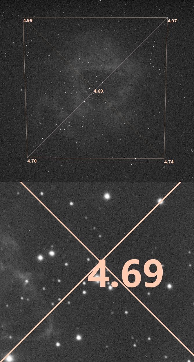

Et surtout, mon problème n'est pas reproductible : voilà une brute en O3 de la rosette prise dans les même conditions. Je n'ai touché à rien entre mes 2 images
Aucun tilt, le zoom montre que les étoiles sont bien rondes
Ce qui change, c'est la fwhm, bien meilleure pour la rosette : Abell72 a souffert d'une mauvaise map, ou de la turbu (je n'incrimine pas le guidage à 0,3"rms) mais c'est bizarre que ça affecte la rondeur.
