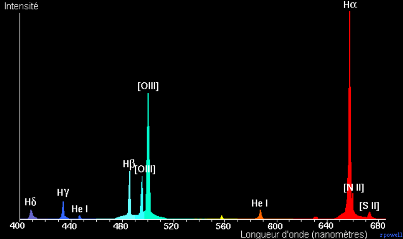

Un réponse intéressante de C. Buil sur l'émission Hb : http://www.astrosurf.com/topic/160039-question-existentielle-pourquoi-on-fait-du-sho/?do=findComment&comment=2271756
Ici sur M27 (une nébuleuse planétaire), la raie Hb (4861 A) est la deuxième à gauche de la [OIII] à 5007 A. Son intensité est plus faible que celle en Ha et bien plus faible que celle en [OIII].
Là c'est le spectre de NGC3372, une nébuleuse en émission (clic)
Si tu comptes te servir de cette longueur d'onde d'émission pour coloriser ton image, je pense que tu ferais mieux de miser sur le [OIII]..

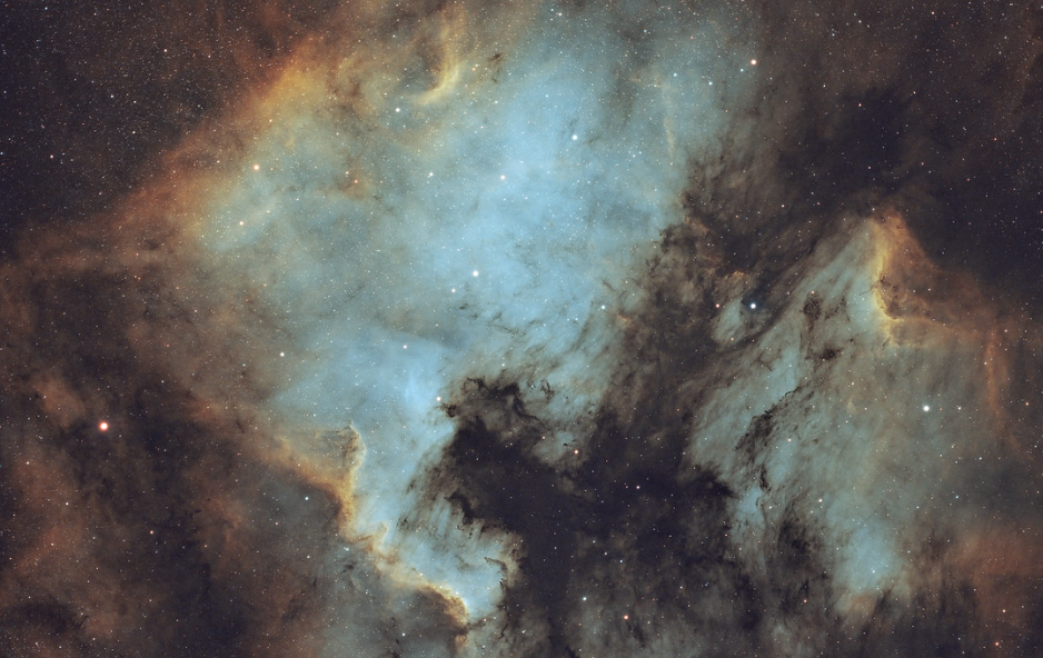

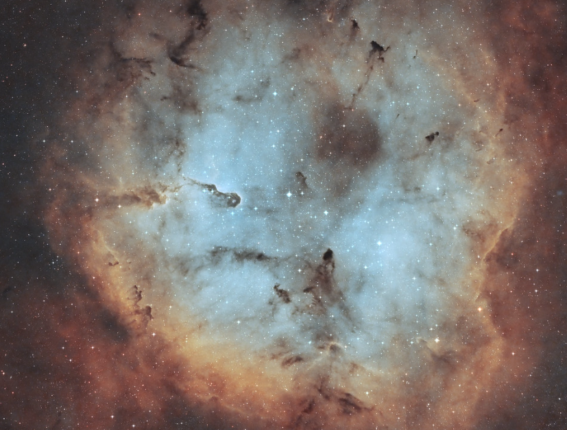

Le SII-OIII permet d'avoir des nuances sur le bleu/vert (NGC7000 & pélican) mais il est déjà possible de sortir des images qui se rapprochent de la palette Hubble avec le Ha-OIII (IC1396).

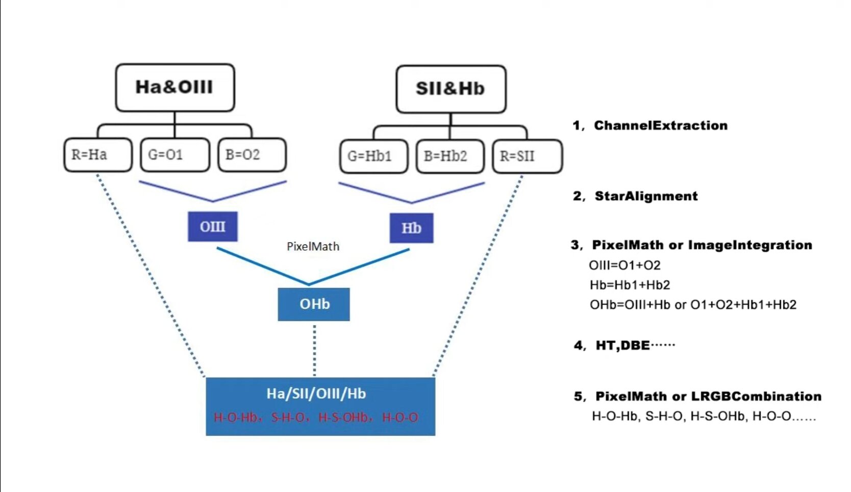

Concernant le Hb, je n'ai pas bien compris le concept : avec ton Ha/OIII tu as deux longueurs d'onde puis deux autres avec un SII/Hb. C'est quoi le mixage final avec quatre longueurs d'onde ? On mixe Hb + OIII sur le bleu ?
Et d'après C. Buil, le Hb duplique le Ha (avec moins d'intensité). Bref, pas super clair pour moi..
Bon parfait, alors j'avais vu des personnes réalisées des compositions assez particulières avec le Hb. Étant donné que je suis seulement débutant le post traitement de mon côté reste très simpliste. Je me suis renseigné au préalable sur les compositions avec les deux filtres Antlia. J'ai regardé sur YouTube ce que ça pourrait donner
il dit pourquoi utiliser le SII Hb car selon lui "capturer davantage d'OIII amplifie le signal existant, mais n'apporte pas plus d'informations. Cependant, l'Hb a le potentiel de révéler des structures invisibles avec l'OIII" et pour le traitement il réalisé quelque chose de ce genre :Screenshot_20251009_105839_Chrome.thumb.jpg.c4c77d3e94f5ac19cc44615845f36b66.jpg
Également une autre vidéo traitant du pourquoi du comment et traitement où lui même combien ces deux filtres.
