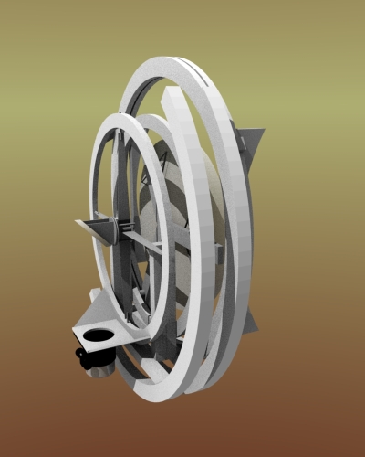

Je ne sais pas si je vous avait part de mon prochain gros projet : un dobson de 300mm. Je le veux très transportable, le plus léger possible car je voudrais pouvoir le prendre en train, et éventuellement en avion. Je planche sur la question depuis un certain temps. Il me faut pouvoir empiler les uns sur les autres : barrillet-cage primaire, cage secondaire et rocker. Et tout cela, afin de pouvoir installer-ranger le télescope le plus rapidement possible.
Je ne parlerais pas pour le moment de où viendra le miroir bien qu'ayant mes petites idées :).
Donc voici ce qu'on donné mes réflexions, exclusivement exprimées en 3D, avec Blender (mais je passe par des croquis avant pour me faire une idée bien-sûr).

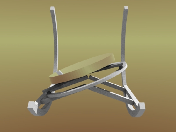

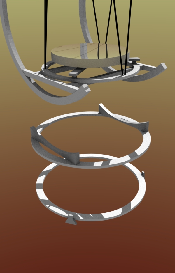

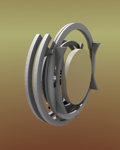

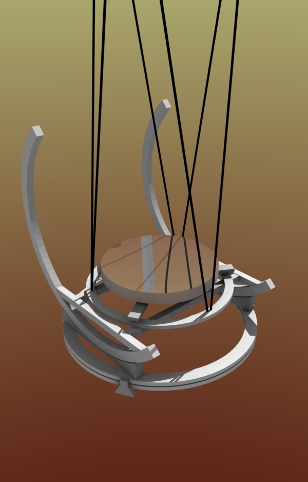

L'élément le plus dur à mettre en place est bien évidement la partie où est logé le primaire. Je voulais pouvoir tout aplatir, par simple pivot des éléments. Au départ, je pensais faire retourner les tourillons. Mais ce problème était insoluble. Jusqu'à ce que je me dise que le pliage pourrait se faire sous le miroir. Comme ceci :
Et complètement plié :
Et une animation en .mov pour voir la procédure de pliage très simple.
http://www.astrosurf.com/merimages/Upload/Dobson300/AnimationPliageBase.mov
Ensuite, le reste.

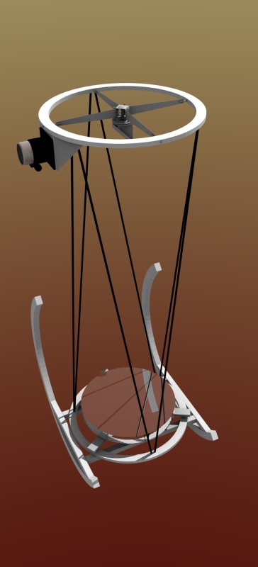

Vue d'ensemble (tube uniquement) :
Le serrurier serait composé de tiges en carbone ou fibre de verre. Pour le reste, je compte me servir essentiellement de CP (l'épaisseur est encore à déterminer mais le plus fin possible pour avoir un bon compromis poids/solidité).

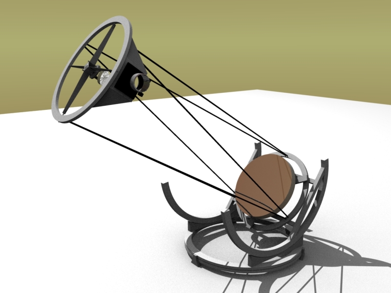

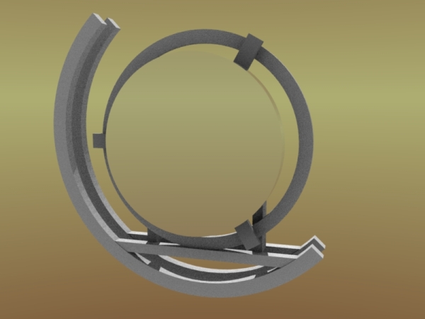

Le tube placé sur son rocker, un traditionnel système à double anneau coulissant retenu par 3 butées à l'extérieur :
Et le dobson complet, prêt pour l'observation (lui manque plus que sa chaussette et un bon oculaire) :
Le tout une fois rangé ne prend pas plus de 20 cm d'épaisseur :
Les tiges carbone/fibre eud'verre seront reliées à leurs extrémités pour pouvoir tenir d'un seul tenant. J'utiliserais la chaussette pour transporter le tout. Je place l'ensemble replié au milieu, je relie les deux extrémités par un noeud, et je porte le tout en bandoulière.
Quelques points : il faut garder à l'esprit qu'il n'y a rien de définitif là dedans. Je devrais sans nul doute optimiser à fond tout les éléments. Je pense notamment au support du secondaire, j'ai vu des montage encore plus allégés, je m'en inspirerais certainement. Il va falloir que je fasse encore plus de compromis sur la matière en certains endroits qui me paraissent encore trop mastocs.
Bon, j'attends vos remarques avec impatience :).
Pas mal. Je ne vois rien à redire pour l'instant.
Tu peux reculer encore un peu le primaire en mettant tes barres de barillet dans le même plan que le cercle de soutien.

Le secondaire qui se replie en pointant vers l'extérieur me fait un peu peur niveau transport.
Un choc est si vite arrivé:confused:
Sinon, c'est cool, oui!:D
Okay Den :). Mais je me demande comment alors je pourrais effectuer la colimation. En agissant directement sur les triangles?
Sinon, merci pour le lien précieux Den ;), je l'ai mis dans mes favoris spécial référence dobson.
Lasilla : je compte protéger le primaire et le secondaire dans des boîtes en plastique pour protéger lors du transport et pour éviter la poussière.
Bip Bip : merci :).
Hum voyons...
Pour la collim, ne te serait-il pas possible de monter un système de vis qui se réglerait par la face supérieure?
Une à l'extrémité de chaque patte qui supporte le primaire et qui prendrait appui sur le cercle juste en dessous?
Un genre de tirante/poussante, mais par le dessus, en somme...
Bon, j'dis ça comme ça, hein...:p
tout à fait
Non non Lasilla, ce n'est pas une mauvaise idée, bien au contraire. En fait, je comptais pourquoi pas, mettre des molettes entre le support en anneau et l'entretoise en Y qui supporte les triangles flottants. Mais comme me le dis Den, je peux tout-à-fait collimater en agissant directement sur les triangles. Donc je peu gagner de la place de ce côté en fusionnant l'anneau et l'entretoise.
Dobcat : tu veux dire que ton miroir est simplement fixé et que tu fais bouger le secondaire par rapport à lui pour effectuer la collimation?
bonjour ,je fait bouger la caisse du primaire ,a la base des barres du serrurier a la pointe du triangles qu'il formes du coté du primaire, pour le secondaire il se regle normalement, araignée reglables et support secondaire a trois vis de collimation.
j'ai fait le support du primaire fixe (caisse du primaire )un ensemble rigide qui protége le primaire et juste au dessus de la caisse du primaire ,j'ai un anneaux suplémentaire qui permert de fixe les barres du serrurier dessus et qui lui ,permet ,avec des vis .de reglages de faire la collimation ,mais au lieu de la faire par le barrillet ,je fait la collimation par le déplacement de l'ensemble barrillet et caisse primaire .
sur ton superbe dessins imformatique , tu a un seul anneaux a la base sur lequel est pose le miroir et viennent ce fixé les barres du serrurier et bien là tu met un second anneaux a trois ou quatres cm ,plus haut ,avec trois vis de collimation comme celle que tu mettrai sous le barrillet,du coup tu peut regle l'inclinaison de ce second anneaux sur lequels tu vient fixait les barres du serrurier a la base du triangle qu'il forme.
Très joli comme design mais je vois quelques problèmes...
- tout ce qui est pliable est source de jeu, même une bonne charnière devra être bloquée.
- les dimensions ne seront pas pratiques pour transport en train. A vue de pif ton rocker et les demi-cercles font 55cm de diamètre ou dans ces zones?
- idem pour le transport: faut une protection solide.
Je n'oserais jamais me trimballer en train avec un 300 en simple chaussette!
Bref, j'ai des doutes.

Je partage tout à fait le point de vue de Syncop'
Vouloir à tout prix suprimer la "caisse" est à mes yeux une enorme erreur, c'est surtout une démarche de defi techinque ou à la limite artistique d'une certaine façon, qui fait l'impasse sur le pragmatisme : un objet, c'est entreposé, c'est transporté, des trucs peuvent tomber dessus, bref, l'optique est si chère et sensible qu'il est incontournable de la protéger au transport comme à l'usage...
Une caisse, ce n'est pas forcement plus lourd, du ctp de 5 utilisé avec inteligence, ou même du carbone/mousse et on a toujours la protection avec un poid mini !
Mes futurs scopes seront toujours "en caisse", mais avec des structures intéressantes comme le ctp fin/mousse ou le carbone/mousse ou carbone/balsa...
Les beaux téléscopes structurels qu'on voi fleurir ont souvent des tourrillons enormes qui finalement ne sont pas pratique pour le transport !
A mes yeux, le Strock reste le plus fonctionnel. :cool: Il faudrait juste en faire un en carbone uniquement au lieu de ctp...
Bravo tout de même aux concepteurs et farfouilleurs, ça fait toujours avancer le smilblick ;)
Suite à cogitations sur le forum voisinfourmi a pensé à une fermeture en "ciseaux" de son support de barillet cela devrait donner de la rigidité et simplifier le verrouillage.
Le miroir est protégé d'un coté par son barillet. il ne manque qu'un couvercle bien adapté de l'autre.
La taille des tourillons peut certainement encore évoluer au fur et à mesure de l'optimisation.
