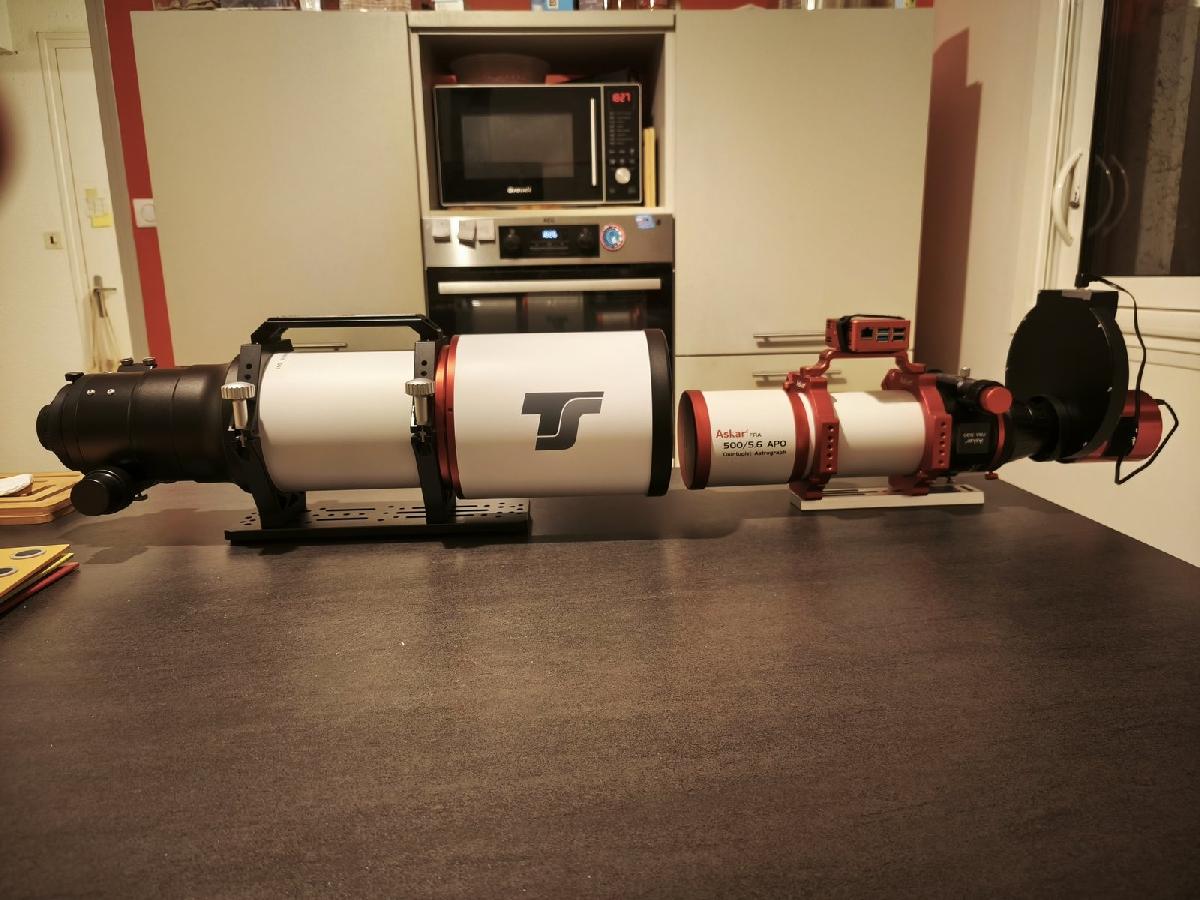

Voici la FRA 500 (90mm de diamètre et 500mm de focale) à côté

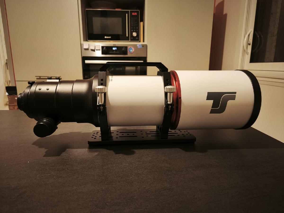

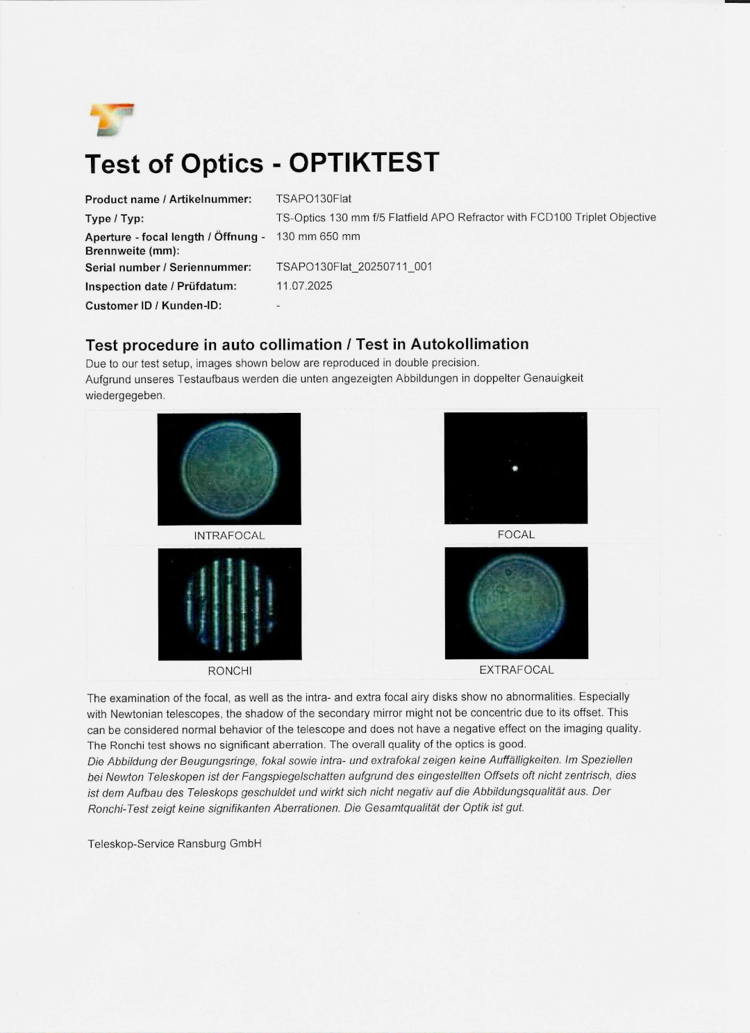

Maintenant que j'ai reçu la bête: Elle est fournie avec un bulletin de contrôle TS avec un test de ronchi semblant plus que correct, un star-test et un test de champ montrant une planéité de celui-ci dans les coins correcte.
Par contre aucune indication sur la provenance du tube, pas un seul "made in china" :o
Comme vous pouvez le penser cet engin pèse. heureusement que j'ai ma CEM 60 car sur des monture genre HEQ5/GEM 28 ça ne me semble pas possible.
Je la pèserai dès que cela sera possible.

Je viens de peser la lunette, elle fait 13kg200 avec la RAF +ASI62000 soit 11,5kg réels avec les anneaux la queue d'aronde losmandy et la poignée. les chiffres donnés par TS sont exacts.

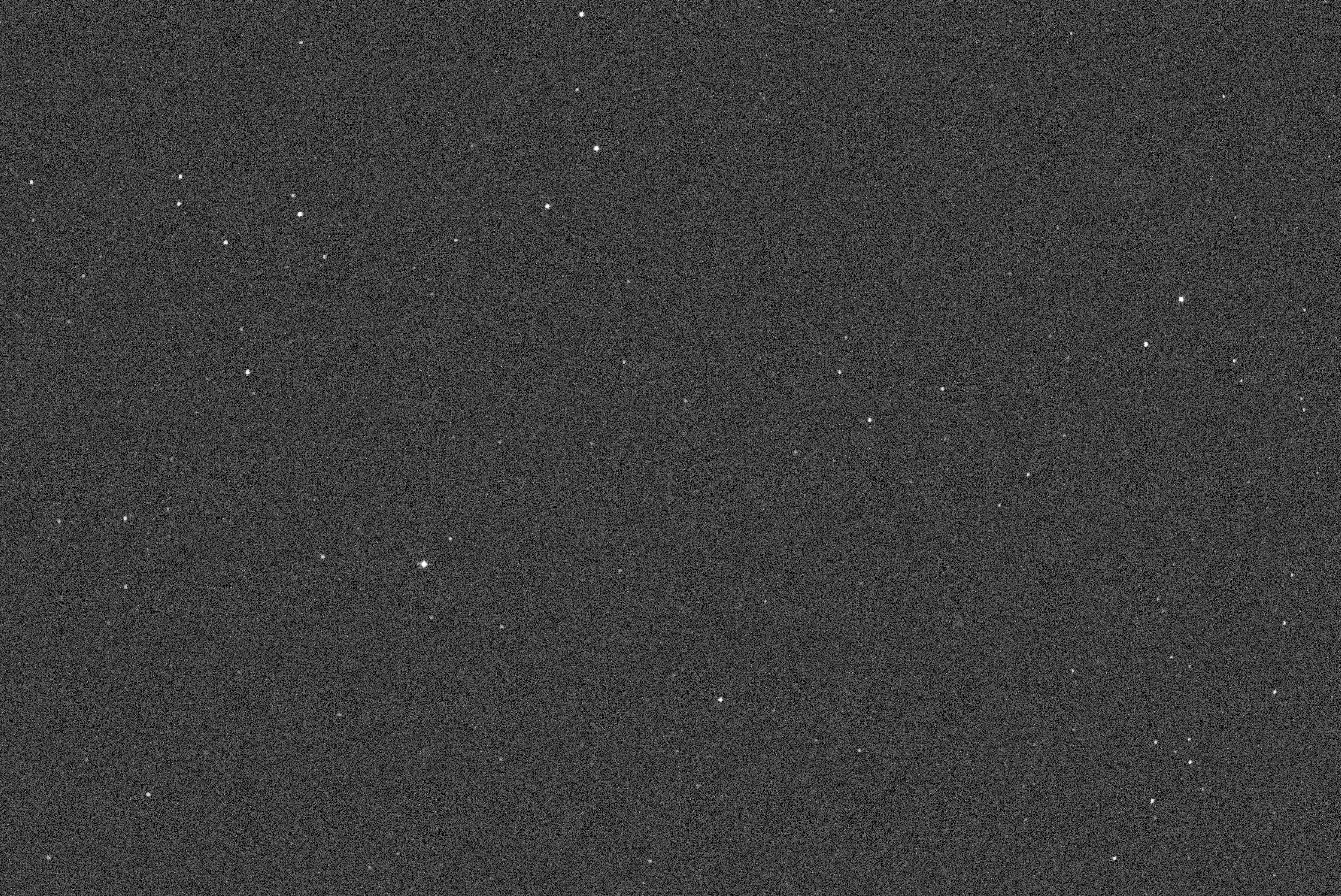

Test très rapide sur M31, 60 poses de 30 secondes en pleine ville:
L'image est visible en taille réelle. Réalisée sur une CEM 60 EC sans autoguidage. ASI 6200, à 0°c
Traitement siril seul, pas de pixinsight.

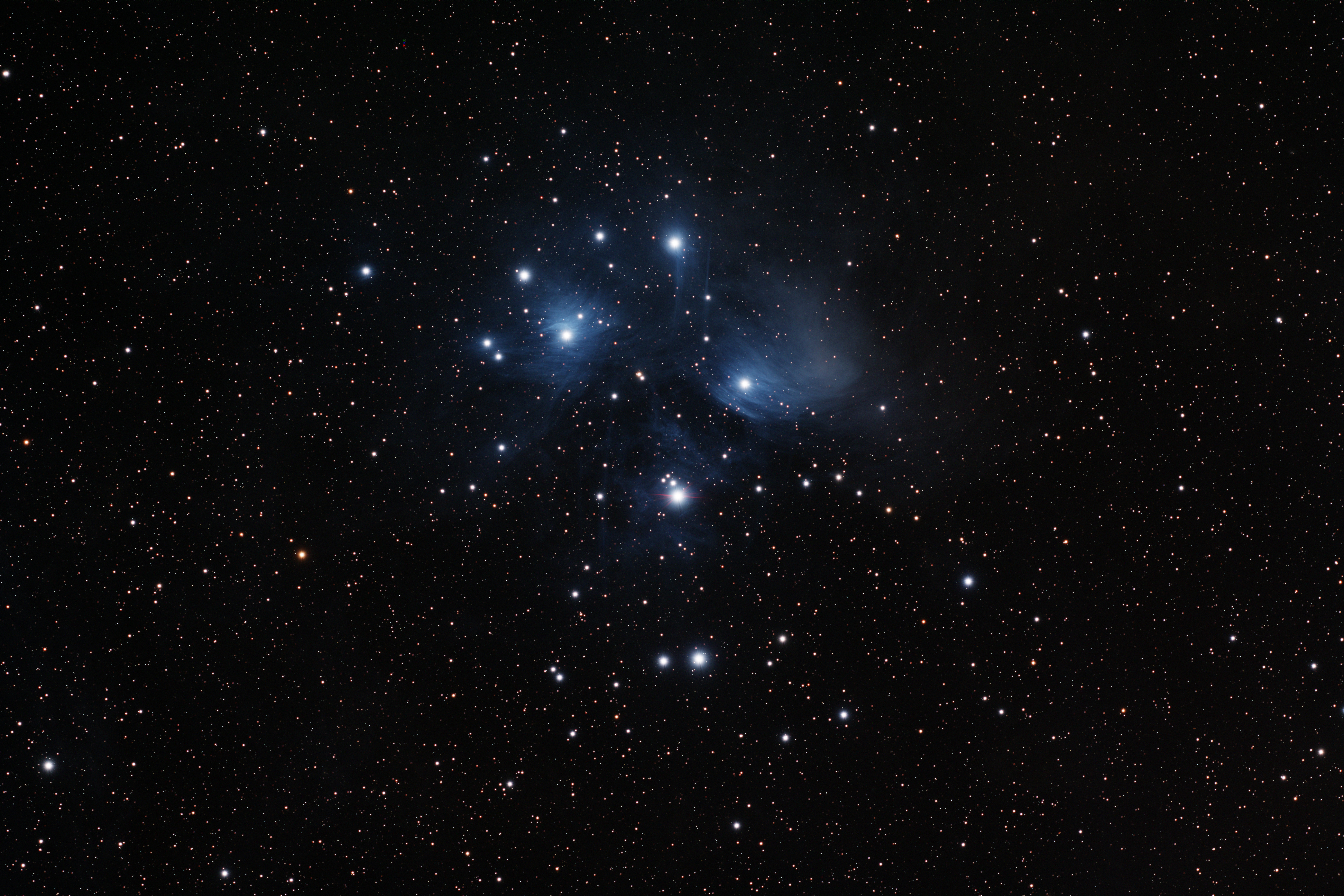

Une M45 réalisée avec ce matériel (1/2h de chaque couche, ASI 6200mm) MAP moins bonne sur la couche rouge est à l'origine des anneaux rouges au bord des images.
