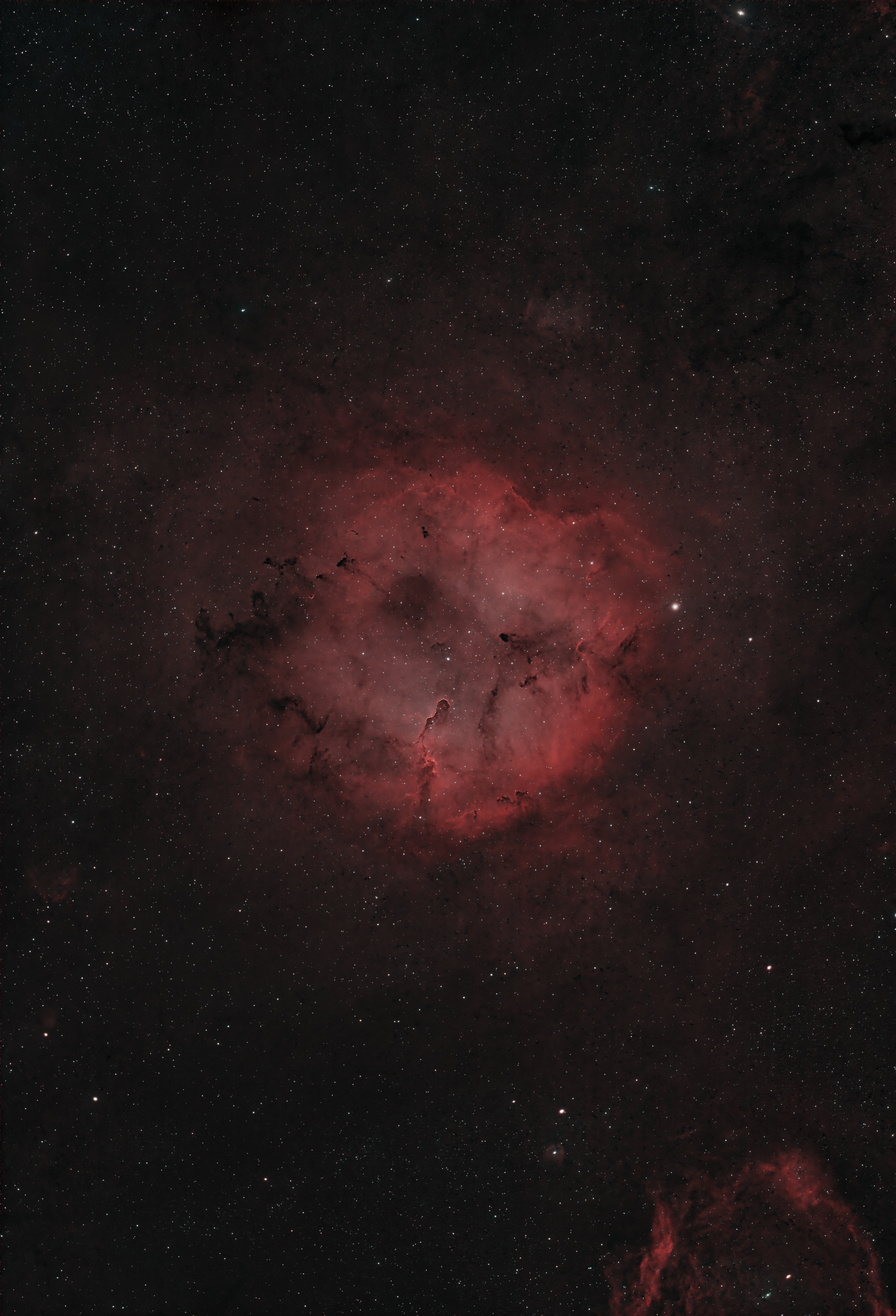

Voici IC1396 prise dans la nuit de mardi à mercredi.
Cible déjà faite avec ma lunette TS80, ça change un peu
Setup :
Askar 135mm + ASI294MC Pro + filtre L-Ultimate
Quidage lunette 30x104mm + ASI462
140x180s soit 7h
Acquisition NINA
Traitement SIRIL + GIMP
Image HHOO avec réduction d'étoiles
Manuel.
  • J'aime 7
  • Merci / Quelle qualité! 3
il y a 57 minutes, Celebrinnar a dit :
Très bien cette trompe !!
Image peut être un poil sombre (mais c'est peut être mon écran)
Bien joué !!
Oui le FDC est trop sombre, tu perds un peu en détails sur les Nébuleuse sombres
ça se voit sur l'histogramme : tu as écrêté les tons foncés
Même si c'est un JPG, je l'ai reprise avec PS et Pix pour voir (c'est ma période reprise de photos  :D)   et on voit bien une différence : je te l'envoie si tu veux

il y a une heure, Celebrinnar a dit :
Bien joué !!
Merci, oui tu as raison, elle est un peu sombre
il y a 10 minutes, fcouma a dit :
Je suis d'accord,
Oui je veux bien voir ta version 🙂

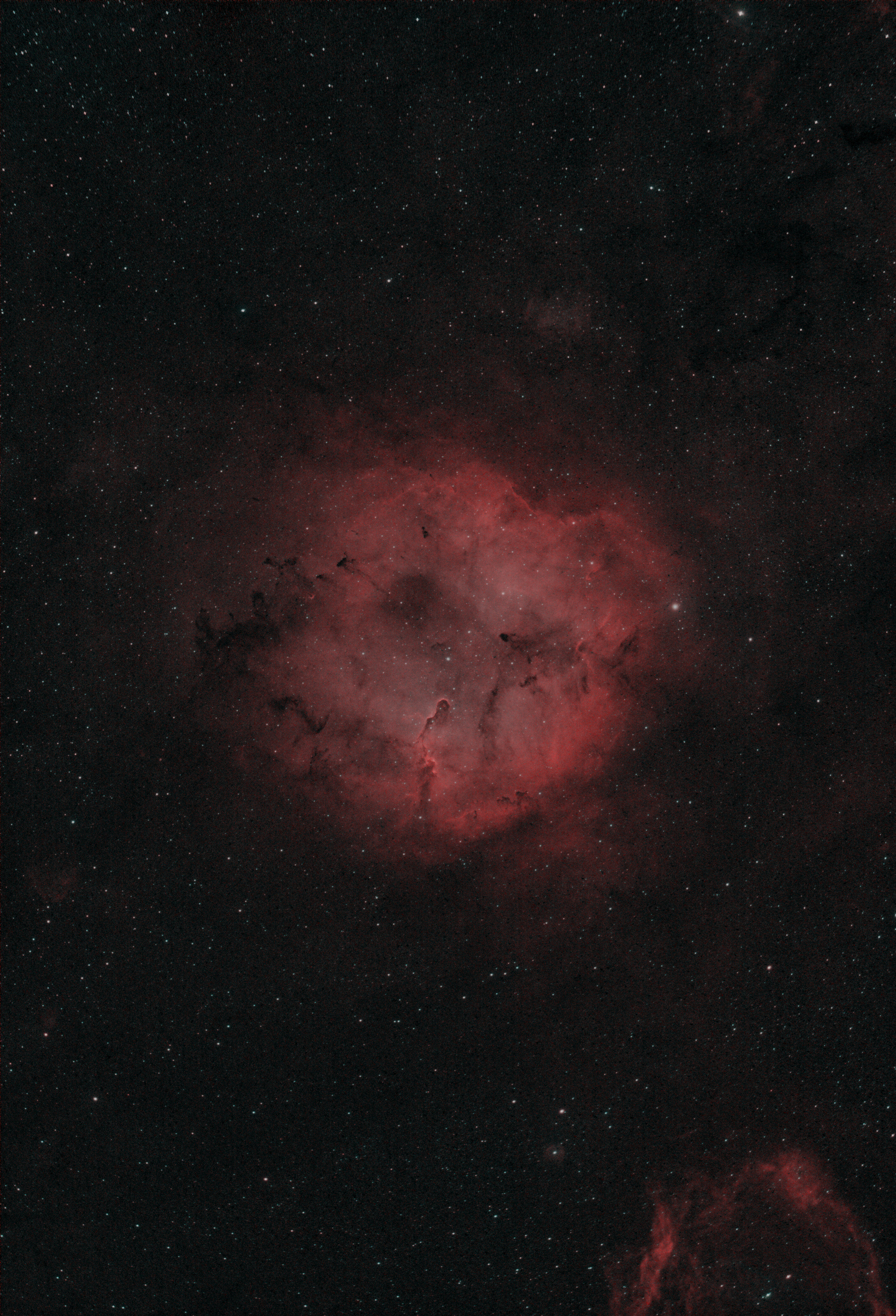

il y a 39 minutes, cezanne a dit :
Vu l'écrêtage, je n'ai pas pu récupérer grand chose ...
Modifié par fcouma
il y a une heure, fcouma a dit :
C'est déjà mieux.
Je vais reprendre mon traitement pour voir
