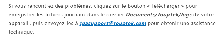

Pour ce qui est du support je vais envoyer un mail, peut-être qu'ils ont déjà rencontré ces problèmes ...
