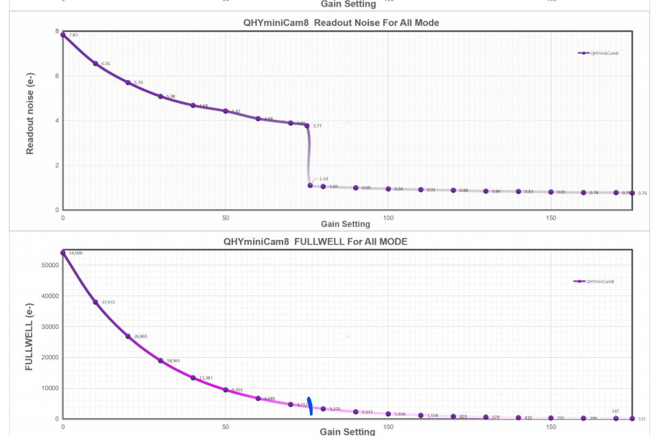

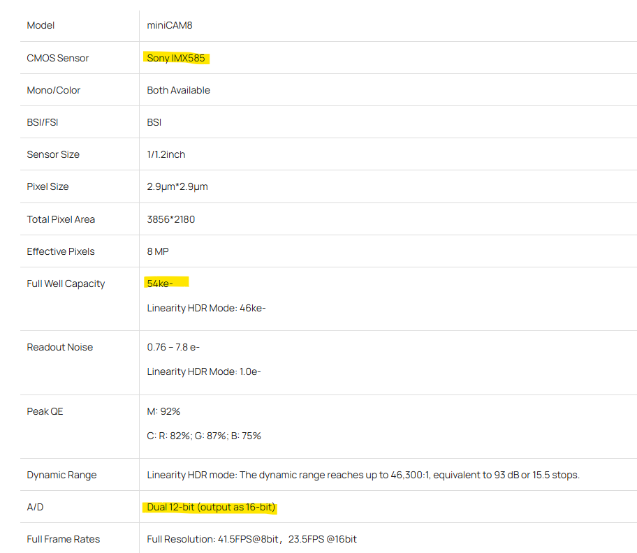

Question : une raison particulière pour des poses  "courtes" ? (qu'il faudrait peut être que j'adopte piur mon newton, poids chargé similaire à ton c8 je pense)
il y a 2 minutes, phil1789 a dit :
Oui, le capteur de la minicam8 est hyper sensible et a une fullwell un peu limité, codé en 12bits.
Donc avec le filtre L, à 60s les étoiles les plus brillantes sont déjà cramées.
En RGB je peux monter à 60s/90s.
Et en SHO là je peux monter à 180s/240s
et à gain de travail 82, la full well s'effondre literralement...
courbe des filtres intégrés
il y a 2 minutes, 180Vision a dit :
.mais bon, la Lune a fait son retour
Oui faudra décaler sinon le pont de matière va être chaud à capter...
il y a 48 minutes, sebseacteam a dit :
