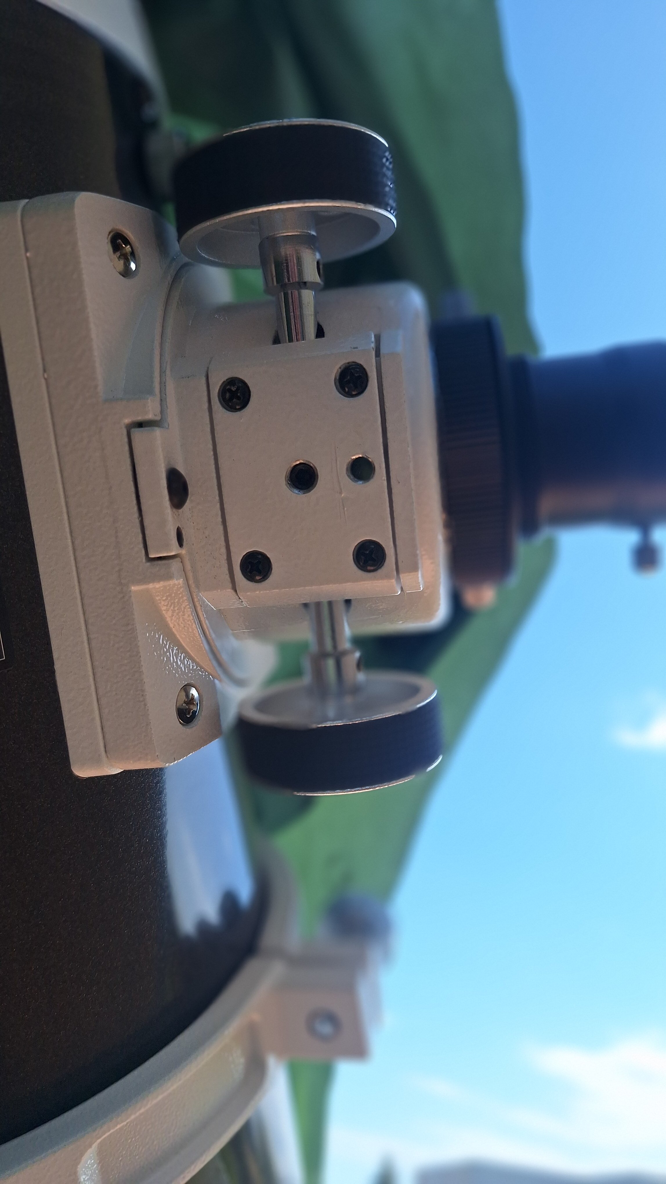

mon problème sur un 150/750 de chez Skywatcher.
La vis de réglage de la dureté de la molette de réglage de la MAP (Allen) se dévisse spontanément. En conséquence le porte oculaire devient "mou" et ne supporte pas le poids de l'APN. Du coup je perds rapidement la MAP durant une session de prise de vue. Mes questions : est-ce un défaut propre à ma monture, et comment puis-je y remédier ? J'ai envisagé de mettre une goutte de liquide de freinage sur la vis  Allen mais je préfère avoir des conseils avant de faire une bêtise. Surtout que je ne connais pas comment fonctionne cette vis  à l'intérieur et donc j'ignore si c'est une usure et une pièce à remplacer ou juste le réglage qui  se dérègle ...

Non, j'en suis certain :) Plutôt le PO et une petite photo aiderait à comprendre à coup sûr de quoi tu parles.

Voici la photo demandée. C'est la vis qui se trouve au milieu qui se "dévisse". Enfin, je crois qu'elle se dévisse je constate juste qu'il n'y a plus aucune dureté dans le réglage de la MAP.
Je ne le connais pas ce PO (Porte Oculaire) mais souvent, la vis du milieu c'est pour régler la dureté. Dans l'autre trou fileté, tu devrais avoir une vis à tête moletée pour bloquer manuellement la position.
Celui là n'est pas identique mais c'est souvent le même principe.
