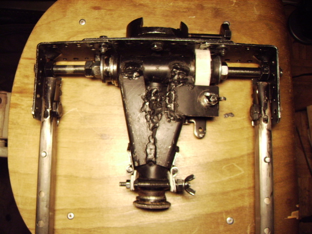

Pour une petite lulu comme la 80ED, tu pourrais te fabriquer ta monture azimutale à partir des colonnes de direction vélo:
Plus d'infos sur cette bricole ici:
http://www.webastro.net/forum/showthread.php?t=17568
