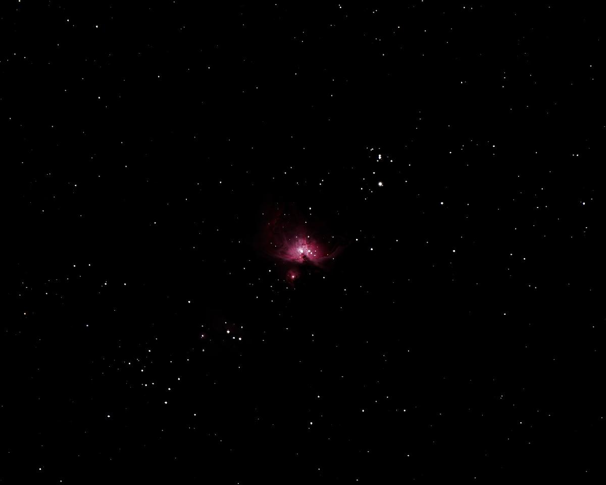

C'est la tête de cheval ça ? Je dirais plutôt m42. Bon, c'est regardable mais c'est un bon début. Allez, avec de la pratique ça devrait aller mieux pour les prochaines
 86 poses de 10s (avec le 300mm et astrotracer, au-dessus j'ai du filé...) - ISO 1250 et F4,5.... une vingtaine de darks, SIRIL pour traitements, export en TIFF puis re-traitement avec des logiciels plus "communs" : DXO photolab, photoshop (+plugins Nik col.), et Topaz photo AI pour son sharpen énorme...
EDIT : oui vous avez raison, ce serait plutôt M42 ! 😬
  • casper07 changed the title to M42
Ok c'est ta 1ere photo  :cheer:
Tu es là pour progresser
Conseils d'amélioration au niveau du traitement :  il faut absolument éviter ce genre d'histogramme (en-dessous)
Il doit être étalé
On voit bien qu'il est totalement à gauche dans les tons sombres, il n'y a plus de tons moyens (la nébuleuse)
De plus, le Fond de ciel est totalement noir (RGB = 0 0 0) :  tu devrais viser 25 25 25
Ton histogramme :
Ce que tu devrais avoir (exemple) :
Ce serait intéressant d'avoir le fichier sorti de stack SIRIL  (pré traitement)
