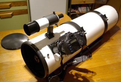

Aspect général
Le tube est constitué d'un tuyau en acier enroulé (comme une boîte de conserve mais très grand) avec un gros renfort en ferraille à chaque extrémité. Le renfort arrière supporte également le barillet. Le tout (avec colliers et chercheur) pèse 9 bons kilos. Le tube est laqué blanc à l'extérieur et noir mat à l'intérieur. Il est livré avec un bouchon en plastique épais super difficile à mettre.
Plus qu'à trouver un autocollant Orion Optics et c'est parfait :)

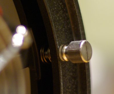

Premier point positif par rapport au Orion: les vis de collimation du primaire possèdent des ressorts de rappel et sont actionnables à la main. Il n'y a donc pas à bricoler pour collimater confortablement. Il y a aussi trois petites vis poussantes, toujours actonnables à la main, pour verrouiller tout ça une fois collimaté.

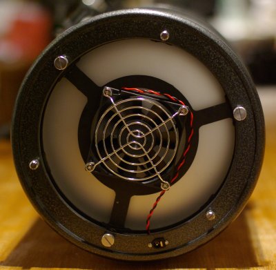

Le primaire possède un ventilateur de mise en température alimenté en 12V.Un support pour 8 piles LR6 est fourni, mais mieux vaut le brancher sur batterie! A mon sens ça ne sert pas à grand chose, mais bon.

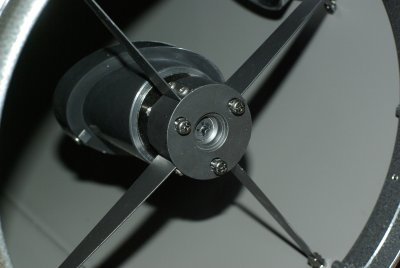

L'araignée est à 4 branches fines. Le support du secondaire est collimatable à l'aide de vis cruciformes. Point négatif ici, l'intégralité de l'araignée (branches et support de secondaire) est peint en noir, autrement dit ça va rayonner à mort sur le fond de ciel et mettre le secondaire à une température inférieure à l'air ambiant, d'où buée garantie... je verrai à l'usage, mais je pense ajouter un pare-buée et recouvrir au moins le support du secondaire avec de l'alu ou du mylar. Pour les branches de l'araignée je verrai si je les ponce, mais ça m'étonnerait que ça soit de l'inox en dessous...
Point très positif pour la photo CCD, le secondaire est dimensionné et placé pour. Le foyer ressort beaucoup de l'instrument, ce qui permet la mise au poit avec un APN et le porte oculaire normal.

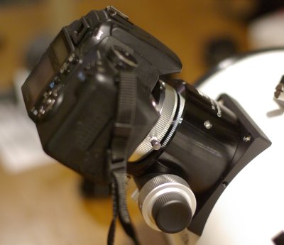

Le porte-oculaire
C'est un gros crayford assez massif à démultiplication 1:10. Il est donné pour supporter 2kg, ce que je n'ai pu tester, mais ça m'a lair costaud. Il n'a pa l'air de broncher avec le 350D monté dessus. Par contre il faut ajuster assez précisément la tension: pas assez serré et ça bouge, trop serré et la démultiplication pédale dans la semoule.
Soit dit en passant, Telescope Service a eu la gentillesse de vérifier à ma demande qu'on pouvait bien faire la mise au point avec le Crayford long (ils m'ont dit par courriel que ça dépendait des exemplaires). Ils m'ont proposé un crayford court à la place si ça ne marchait pas, mais vu les critiques négatives du crayford court GSO lues sur le forum j'ai insisté pour avoir un crayford long.
Ils ont donc vérifié qu'on pouvait focaliser avec un APN sur mon exemplaire et l'ont même écrit sur la facture! Ils m'ont aussi confirmé que le Crayford court est un peu léger... Reste à attendre une étoile pour vérifier que ça marche vraiment :) En tout cas, excellent contact de Telescope Service.
Le gros avantage par rapport au PO Orion est qu'on peut utiliser un adaptateur standard pour la photo au foyer, ce qui permet d'employer un correcteur de champ type Baader MPCC ou un filtre en 2" à visser sur l'adaptateur. On ne peut pas avec le Orion vu qu'il faut un adatpateur spécial pour mettre l'APN, le foyer ne ressortant pas assez... De plus le crayford est de bien meilleure facture que ceux de Orion.
Pour pouvoir focaliser avec des oculaires, un tube allonge en 2" de 35mm est fourni. Il y a bien sûr un réducteur vers le 1"1/4 également. Tous les serrages sont à anneau pour ne pas marquer les oculaires.

Le télescope est livré avec deux colliers assez costauds mais pas de queue d'aronde. Heureusement que j'avais celle fournie avec la Atlas, qui s'adapte sans souci aux colliers fournis. Les colliers ne disposent pas de trous sur le dessus pour fixer la lunette guide, il va falloir sortir la perceuse.
Le chercheur est un 8x50 traité anti-reflets, ce qui est appréciable. C'est un chercheur droit. Il fait 500g à lui tout seul le bougre.
Je croyais pourtant que c'était aussi le cas de l'Orion. :b:
D'après ce que j'ai lu dans la section brico i faut rajouter les ressorts soi-même et il faut un outil (cruci iu clé allen je ne sais plus) pour collimater sur le Orion. Je me suis peut-être trompé?

"Premier point positif par rapport au Orion: les vis de collimation du primaire possèdent des ressorts de rappel et sont actionnables à la main. Il n'y a donc pas à bricoler pour collimater confortablement. Il y a aussi trois petites vis poussantes, toujours actonnables à la main, pour verrouiller tout ça une fois collimaté."
Je suis étonné car mon premier scope, acheté en avril 2006 était un Orion (fabrication chinoise synta) 150/1200 qui possèdait bien des vis poussantes et tirantes manipulable à la main avec de fort ressort derrière les vis tirantes exactement comme tu les décris.

J'ai dû confondre avec autre chose. Un contributeur du forum m'avait dit qu'il avait dû en rajouter sur le sien en les récupérant sur des pinces à linge :)

J'ai donc pu tester la mise au point avec APN hier, ça passe sans souci avec 11mm de "mou". Le foyer est donc situé, en comptant l'adaptateur, la bague T et l'épaisseur de l'appareil, à 67mm derrière le bord du PO. Ca laisse de la marge pour quelques accessoires comme une CCD et une roue à filtres ;)
