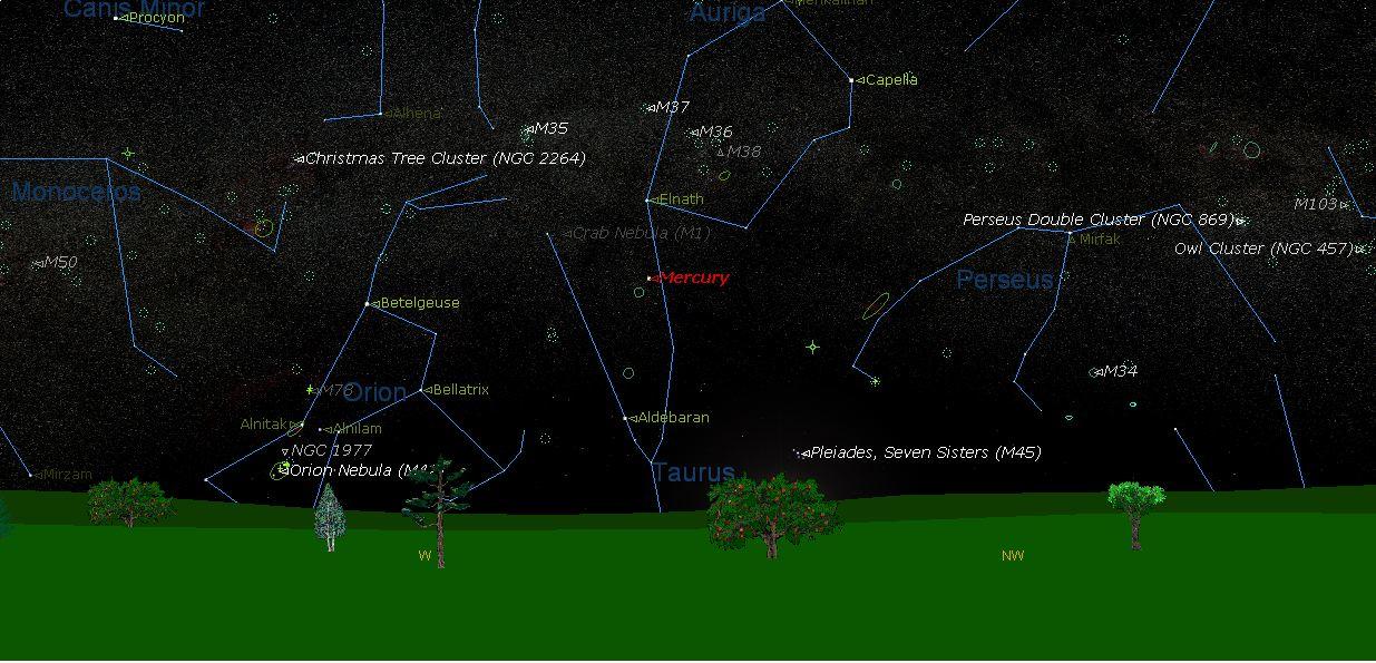

Oui le 16 mai la SAB fait une observation de Mercure (entre autre). A quelle heure est le meilleur moment pour l'observer ?
Elle est au plus haut vers 15H !!!!
Donc à rechercher le plus tôt possible juste au coucher du soleil elle est dans le taureau au dessus d'aldébaran au nord
Voici une carte de starry night vers 20H50
