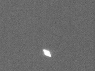

Bonjour, je m'incruste un peu pour un conseil, voilà moi aussi je débute et j'ai un macksutov 90 avec 9mm et 20mm pour oculaire et une webcam SPC900 comme toi rifmouf sauf que j'ai pris hier saturne avec une monture non motoriser j'ai fait des monocoup avec iris et la web cam et le resultat c'est de la m... comme dirait JP coffe. comment faire pour amélioré le résultat j'arrive très dificilement a faire la mise au point. Sachant qu'a loculaire c'est le top, petit mais net. pouvez vous me conseiller SVP. je vous joint mon oeuvre d'art!!!
Merci et A+

Si l'image que tu as posté est une brute alors se sont tes parametres de prise de vue qui sont à revoir.(je te conseille plutot que des monocoups de faire un avi, tu auras plus de brutes a additionner.Pour les parametres de prise de vue essaye avec les miens)
Si c'est l'image resultante de ton traitement, il y a peut etre quelque chose à faire pour cela il faudrait voir les brutes.
Si tes fichiers ne sont pas trop volumineux tu peux peut etre les mettre à dispo pour voir si on peut faire quelque chose.
Ps: Pour la mise au point, j'ai trouver un "Orion Accufocus" à environ 50€
(desolé de citer la marque) qui s'adapte tres facilement sur beaucoup de materiel. Et depuis c'est reellement le bonheur.
De plus une barlow est vraiment un atout.

ok je vais voir avec tes paramètres ce soir c'est le dernier avant les nuages :(. sinon pour mon image de saturne c'était un monocoup brute sans traitement avec un réglage auto de la webcam. Donc ya cetainement moyen de faire mieux :)

Pour ce qui est des reglages, la seule chose que je laisse en auto c'est la balance des blancs.Sinon je conseille de passer en mode couleur optimisé
voici le lien pour explication et telechargement
http://astrosurf.com/astrobond/ebrawf.htm
Si ce n'est deja fait...

Okay, alors :
- pas de monocoup ! Pas de réglages auto ! Tu fais un Avi, à 5 ou 10 images/secondes (perso, je préfère toujours 5 secondes) de 300, 500, 1000 ou 2000 images (plus y en a, mieux c'est, mais évidemment pour t'entrainer au traitement tu peux commencer avec 200 ou 300 images....)
- tu joue sur le temps d'exposition et sur le gain pour ne pas avoir une Saturne saturée (trop lumineuse !!) comme tu as sur ton image. Tu dois voir quelques détails (même sur les brutes). Ton image est trop lumineuse ! Tu mets le temps d'exposition et le gain au minimum, et tu regardes l'image. Après, tu augmentes le gain et/ou le temps d'exposition jusqu'à avoir une image satisfaisante (tu verras directement sur l'écran si l'image te convient ou pas), tu joues sur ces deux paramètres
- enfin, essaye d'agrandir l'image avec un barlow.
Bonne chance !

Utilise le mode 10 images/secondes dans 90% des cas. Quand la turbu est vraiment faible, passe si tu veux en mode 5 images/sec.
Perso j'avais fait des comparaisons mode 10 im/sec - 5 image/sec et je n'ai pas décelé de différence au niveau résolution. Il faut juste plus d'images en mode 10 images/sec pour bien lisser le bruit, surtout pour Saturne qui est peu lumineuse. En 10 im/sec fait des Avis de 3000 ou 4000 images, en mode fenêtré 352x288. Sinon, 1500 à 2000 images à 5 images/sec. c'est un minimum.
