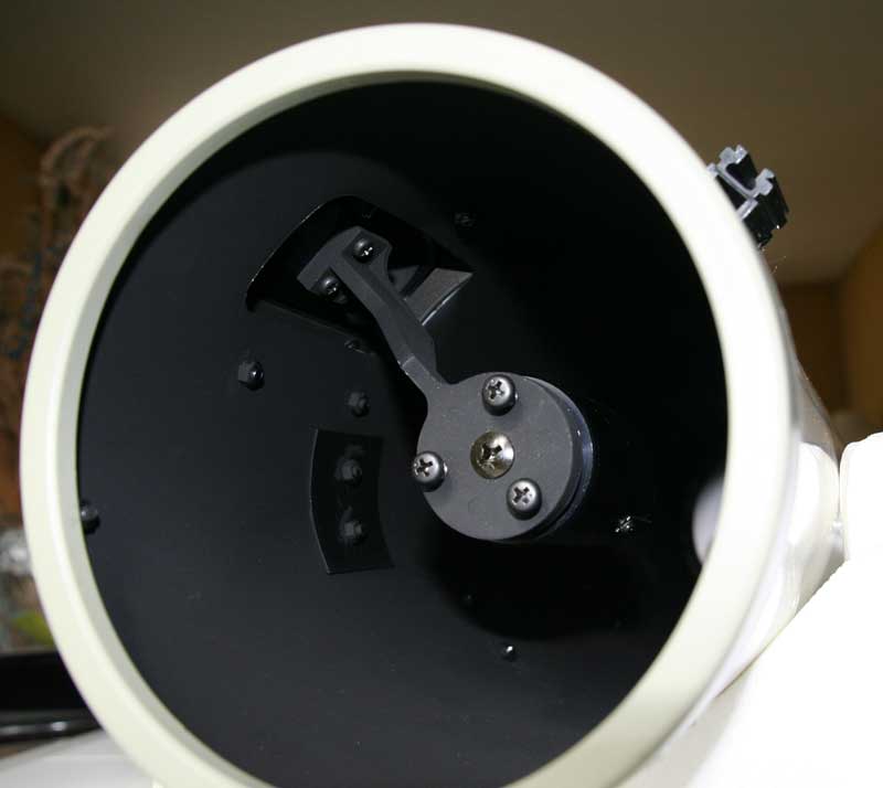

Bonsoir Gégé et merci pour ta réponse.
Pourrais-tu me dire comment on peut retirer le miroir secondaire sans casse?
Quelles vis peut-on dévisser sans risque? (Il y a une frosse vis centrale et trois vis extérieure à 120°)
Le mieux c'est de démonter directement l'araignée complète et de le laisser dessus pour le laver;)
  Lasilla a dit :
D'accord avec toi Lasilla mais l'araignée est maintenue par 2 vis cruciformes inaccessibles car le manche du tournevis est trop long. Existe-t-il des torunevis coudés un peu comme les clés Allen? Je ne sais pas si je suis très clair!
Hein?:?:
L'araignée, c'est la partie toute entière du support du secondaire: le truc complet avec ses 4 pattes.
les vis de maintient sont à l'extérieur du tube, non?

C'est une araignée à 1 seul support (Vixen 13O/720) fixée non pas directement au tube mais sur le porte oculaire qui glisse longitudinalement (utilité: faire la MAP en photo). Ainsi le secondaire n'est pas fixe.
Il ne s'agit pas d'un système conventionnel.

Ce problème a été finalement résolu grâce à Astrovicking. Il faut dévisser la vis centrale tout en tenant le support à la main. On peut alors extraire le secondaire du tube. Je pensais que l'on procédait de la même manière pour les Newton.
Une image du télescope:

  Jérôme NGUYEN a dit :
La grosse vis centrale.
Fais bien attention, au cas ou ils auraient mis un ressort en dessous.
Mets à l'horizontale et tiens le secondaire et son support par le dos.
Tu dévisses un peu et tu fais tourner le support, pour avoir la place de glisser la main pour attraper au mieux.
Ensuite, tu continues à dévisser.
Evidement, tu auras la rotation à régler au remontage. Bof, pas plus coton que de collimater.
Je viens de jeter un oeil à la photo.
Sur le support de ton secondaire, le miroir est bridé.
Si tu n'as pas trop peur, démonte également le secondaire du support.
Ca évitera d'avoir de la flotte entre le miroir et le support.
Les champignons, ils aiment l'humidité.
