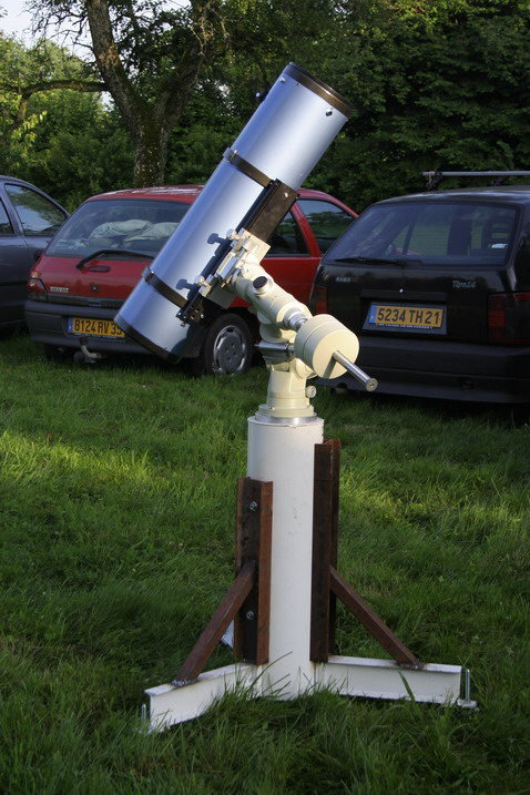

Moi j'ai hate de tout avoir pour pouvoir tester la NJP : les platines des moteurs sont en réalisation, le picastro est en attente de config précise, le 300 est en attente de pièces pour le fixer sur la queue d'aronde, le pied est en restructuration mais mon tourne à gauche m'a peté dans les mains : défaut de bulle d'air dedans : cassé en 2 (et le fait de taraudé du M10 dans une tole en acier de 10mm d'épais à pas arrangé le truc mais y a un défaut donc ...)
Comme je vous aime bien je vous met une photo de la toute première utilisation de la NJP avec le 200, suivi manuel et ancienne version de colonne (la je l'ai raccourcie de 15cm (à la scie à métaux) c'est à dire à hauteur du pied le plus court sur la photo :)
J'espère que ça dérange pas que je mette cette photo mais comme on est dans la même gamme de charge et de capacité je pensais que ça pouvait être interessant de faire un post avec des "grosses" montures. Je vous en dirai plus quand tout sera opérationnel à fond :)

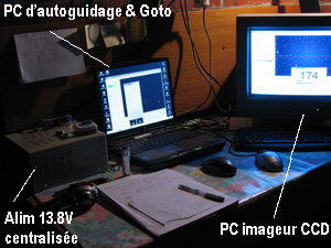

Du coup, je retire ce que j'ai dis sur les câbles sur mon post d'autoguidage! :)
Mais quel fouillis!!!
Vais-je céder aux sirènes des G11 et autres EM200? Difficile de resister avec tes posts Christian.
C'est pire qu'un fouillis, c'est une vraie usine à gaz.
On compte :
1 cable USB de 15 metres avec répéteur pour la cam de guidage
1 cable parallele de 15 metres pour la cam de guidage (LP)
1 cable USB de 15 metres avec répéteur pour la Sigma 3200
1 cable 12V pour la Sigma 3200 (celui est est enroulé sur la G11)
1 cable série de 15 metres pour la Boxdoerfer
1 cable 12 V pour la Boxdoerfer
2 cables avec rallonges RJ11 pour les moteurs G11
1 cable 12V pour le chauffage de la lame de fermeture (anti buée)
1 centrale "allume cigare" 12V 4 broches pour tous les cables 12 V
1 cable de 15 metres arrivée 12V
1 cable 3v pour l'éclairage du viseur
Malgré tout j'arrive à guider à 2 metres de focale :p
Mais je prends de sérieux risques...
Mais tu sais je suis radioamateur et j'ai l'habitude des fils qui se balladent un peu partout...
Bref je dois mettre de l'ordre.
Je pensais installer un robofocus et une roue à filtre motorisée et pilotée à distance, mais j'abandonne... :be:
ce sont des cables avec répéteur (ampli) commandés chez ABIX par le wouaibe.
La référence était 149251, pour 25euros il y a 1 an.
Ce sont des cables de 5 metres que tu mets en série. Longueur maximale à respecter est de 25 metres.
La consommation d'un répéteur est de 5 mA.
Les répéteurs s'allument en rouge (diode). C'est bien la nuit...
A noter que je dois utiliser 2 PC séparés, un pour le guidage et un second pour l'acquisition imageur. Sinon ça coince au niveau du bus USB (ancien PC).
C'est bien la nuit le fond du garage ressemble à Houston et il y a des fils partout ... :be: :
