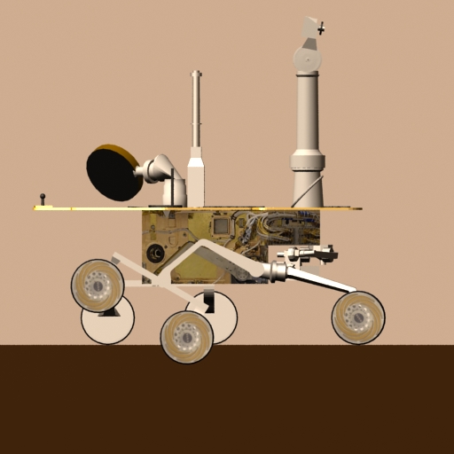

Hé bien ça se passe pas très bien du côté d'Opportunity. Il semblerait qu'il se soit enlisé dans du sable, dans le cratère.
Vues des caméras avant :
Vue globale :
http://qt.exploratorium.edu/mars/opportunity/forward_hazcam/2008-04-15/1F261527546EFF89ABP1214L0M1.JPG
Mais attention, regardez plutôt derrière le rover, la roue arrière gauche :
http://qt.exploratorium.edu/mars/opportunity/rear_hazcam/2008-04-15/1R261527492EFF89ABP1314R0M1.JPG
Elle est complètement levée!!! Apparemment, c'est la roue du milieu qui s'est embourbée et à provoquée un soulèvement du boggie. Selon Doug Ellison, le boggie du rover pourrait avoir cette position :

Au bord du cratère Erebus, alors qu’il se livrait à sa gymnastique matinale, Oppy s’était sérieusement luxé une articulations de son bras mécanique. Le dit-membre s’était trouvé bloqué en position intermédiaire, entre ses postures de travail
(déployé) et celle adoptée normalement pendant ses déplaçements (totalement replié).
Cette incident avait contraint les techniciens de la NASA a immobiliser le rovers pendant près de deux mois.
Au diagnostique, avaient succédé des essais de déblocage, puis, tous ayant échoués, on s’était résolu à verrouiller le bras pointant vers l’avant, pour se déplaçer finalement dans cette attitude inhabituelle. Il avait fallu, naturellement, évaluer précisément le changement de stabilité du rover induit par cette nouvelle configuration en mouvement. Le risque pouvait être, en cas de déplaçement sur des pentes raides, de voir Oppy basculer de façon irréversible. On avait donc trouvé un point d’équilibre et bloqué le bras dans une position de sécurité.
Il semblerait que, actuellement, la deuxième articulation du robot connaisse les mêmes déboires.
Lors d’un plaçement de l’IDD visant à l’examen de Gilbert (cible géologique sur les parois de Cape Verde), le bras se serait à nouveau paralysé en plus grande extension, alors que Oppy se trouve sur une pente prononcée et, de plus, sur un sol couvert de myrtilles.
Ces petites concrétions minérales sphériques, participent d’avantage au manque d’adhérence du rover.

Les équipes d’ingénieries des rovers s’occcupent dans un premier temps à débloquer le bras (IDD) d’Oppy.
Souvenons-nous que sur les bords d’Erébus, ce même type d’opération leur avait pris presque deux mois !!!
L’expèrience aidant, on peut imaginer aussi que les techniciens maîtrisent plus rapidement la question.
Ensuite, il y a la question cruciale de la mobilité, puisque actuellement le rovers se voit stoppé sur le versant pentu qu’il devait franchir pour examiner de près une interessante strate géologique (Gilbert).
La couche de sable sous ses roues était peu profonde mais inégale, du côté gauche 4 cm, du droit environ le double.
Dans le patinage de sa progression, Oppy a vu ses roues gauches trouver rapidement du grip sur le plancher rocheux, tandis que ses roues opposées se sont enfoncer un peu plus puis, ont probablement riper sur un gros caillou enfoui dans le sable avant de s’ensabler d’avantage. Le dérapage induit à ce moment aurait été de quelques cm vers l’arrière.
Il n’est pas à exclure qu’en fonction du temps que prendrait le déblocage de l’IDD, l’ordre des priorités soit inversé et que le déplaçement d’Opportunity devienne la première action à entreprendre…
