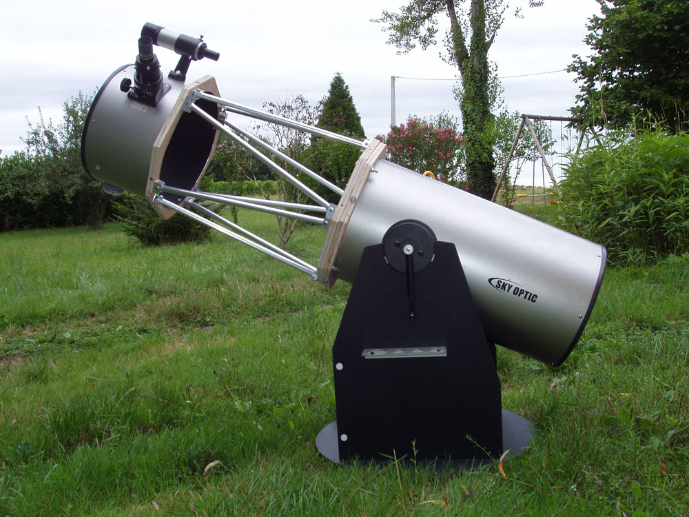

mon dobson Sky optic 300/1500 est parfait sauf qu'il est intransportable dans ma petite auto
soit je change de voiture, soit je me fais un serrurier
bon...va pour le serrurier!!
question: quelqu'un(e) a-t-il transformé un 300 de ce type?
aurait-il(elle) quelque plan, côtes, conseils?

j'ai le même Dobson depuis Noel dernier et je me suis lancé dans l'allégement de la "chose".
Tu peux suivre l'évolution des travaux là:http://www.webastro.net/forum/showthread.php?t=29768
Alu,carbone,contreplaqué,inox et un peu de miroir!
Toutes les photos n'y sont pas,je vidange les pièces jointes au fur et à mesure.
Je suis à ta disposition pour tous renseignements.
C'est vrai que l'animal est volumineux et lourdingue!
Personnellement,ce sont mes lombaires qui calenchent...
Bon courage

c'est celui-là:
Le poids n'était pas mon obsession, juste la possibilité de le caser plus facilement dans la voiture, enréutilisant au maximum l'existant, le tout pour un coût minimum !;)
Albéric
Albéric
oui, moi c'est pareil
de plus, le tube alu ne pèse pas lourd
qu'as tu utilisé au final comme habillage? (jupe)
Un grand sac poubelle noir ! ;)

le diamètre du tube est de 360 mm, celui du miroir est 304mm
une petite question:
puis-je mettre mes platines de reprises (où se boulonneront les tubes) à l'intérieur du tube existant en respectant bien sur l'ouverture de 304mm?
je n'ai jamais fait d'études, mais les rayons lumineux sont rectilignes non?
en bref, si l'intérieur de mon tube fait 310 mm pour un miroir de 304, vais-je perdre de la lumière?
ouala
Les rayons ne sont pas rectilignes. ils arrivent avec le même agle que tu auras sur le ciel. Il faut donc garder 1,5° ou 2° suivant le champ que te donnent tes oculaires(pente d'un centimètre par soixante centimètres de longueur pour un champ de 2°).
Tu dois aussi faire tenir tes barres à l'extérieur d'un carré englobant le diamètre de ton tube pour ne pas les retrouver dans le chemin optique(pour un serrurier en 8 tubes, pour un six tubes il faut que ce soit dans un hexagone englobant ce tube).
Et surtout du léger en haut et pour les tubes, c'est ce qui limitera les kilos de plomb à rajouter à l'arrière, surtout si tu compte conserver tes PO et chercheur originaux.

je vais donc mettre les renforts et les tubes à l'extérieur
je ferai sans doute un Compte Rendu Observation Bricolage ;)
oooo le bel oculaire! ;)
Beau travail. Pour l'équilibrage, ça pose pas problème?
Salut Astronomo, tu as raison c'est le tien, enfin le mien maintenant!
et j'en suis super content dis donc, il est très agréable à utiliser
pour l'équilibrage, l'avant n'est plus assez lourd
pour l'instant, j'ai mis un gros aimant (au bout en dessous), mais je vais faire comme David, un poids qui coulisse sur un rail alu

bonjour, du travail fait d'usine ,c'est super bien fait , on le dirait construis comme ça d'origine , bravo !!!!
Belle réalisation Gérard.
Petite question : pourquoi ne pas avoir raccourci un peu plus le tube, quitte à déplacer un peu les paliers ? Tu aurais encore gagné en compacité.
Albéric
Albéric
je n'ai pas osé
je ne suis pas un fignoleur et je dois rester dans mes limites
quand je dépasse, cela finit à la poubelle, et comme c'est devenu mon instrument préféré, cela m'aurait bien embêté!
sinon, je me suis fait un contrepoids qui coulisse dessous me permettant différentes configs d'oculaires et de chercheurs
