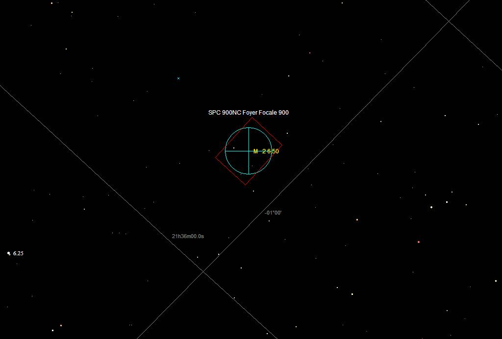

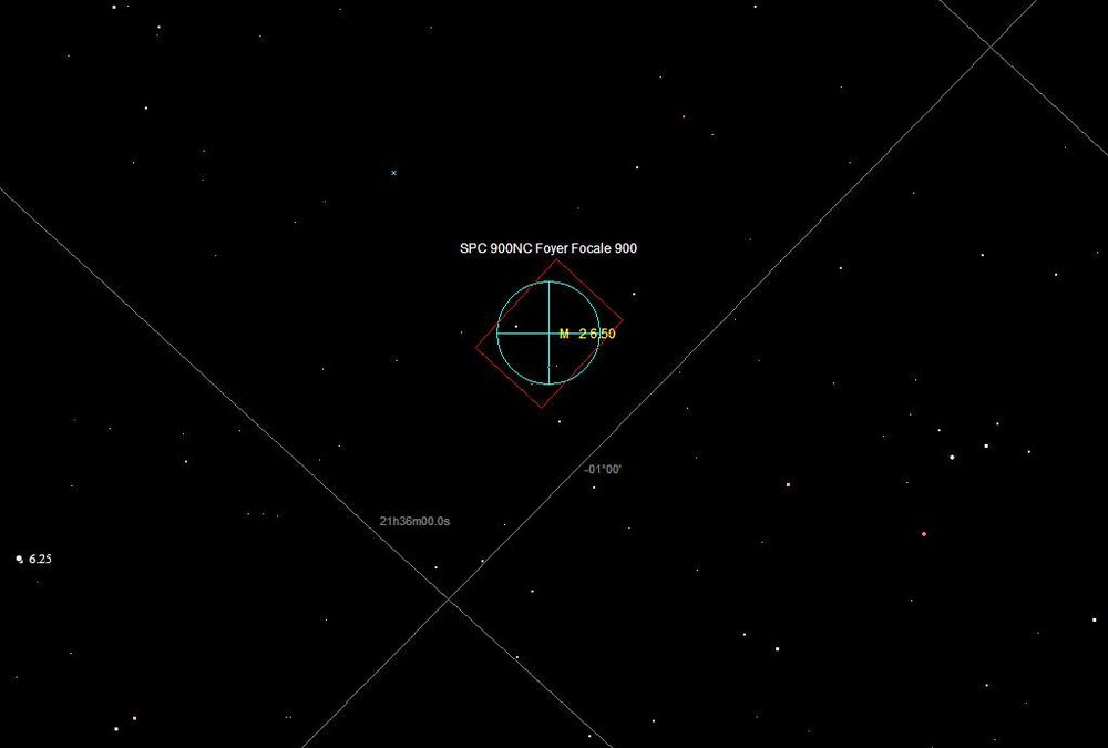

J'ai une question : comment ça ce fait que M2 rentre dans le champ alors qu'il a 1000 de focale ??
Lorsque je fait une simulation avec cartes du ciel avec mes 900 de focales, il indique que ça ne rentre pas dans le champ
Merci de vos réponses
En fait je pense que l' on ne "voit" QUE le coeur de l' amas , les étoiles en périphérie doivent encore faire partie de l'amas et il est possible qu' il y en ait d' autres un poil plus éloignées et identifiées comme apparentées à l' amas et donc hors champ ! Sous réserve, car je dis ou pense quelquefois des "bêtises"!
