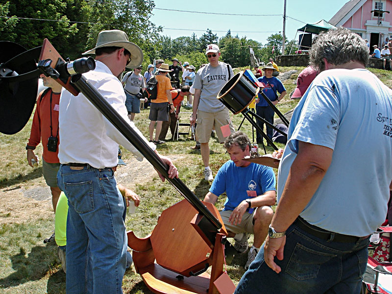

Idée comme ça: pourquoi pas pas de tube... du tout? sur le modèle des newton "monobras" :)
Mon Dieu que c'est vilain!
Et faire des trous dans son tube :o? Quelle horreur :cry:!
:cry::cry::cry::cry::(
Bonjour les lumières parasites... sauf avec une jupette.

Comme Gégé, je n'aime pas trop ces trucs monotubes ultra-simplifiés où le primaire n'est absolument pas protégé et où les lumières parasites peuvent passer partout... Bonjour les observations quand un bout de Lune est présent... :b:
