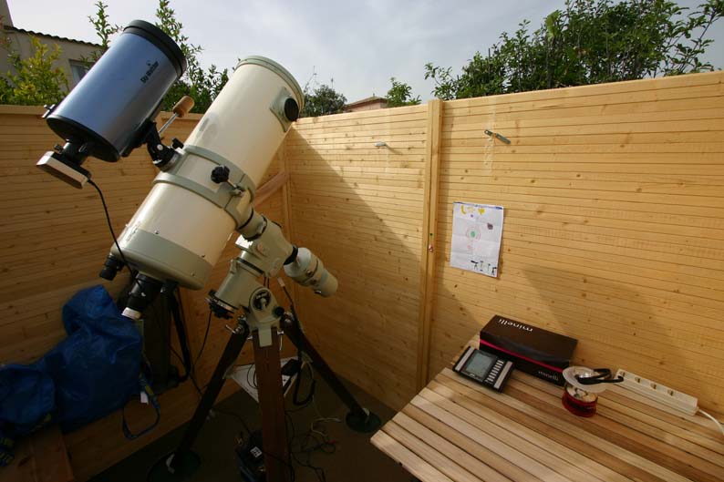

Suite à ma récente installation à poste fixe ( http://www.webastro.net/upload/images/5479-1221059923.jpg ) je me pose la question de l'intallation d'une motorisation goto à la place d'un sky commander (pas assez précis pour un petit capteur) sur mon EM200 USD (année 2000). Mais vu les prix pratiqués, 1600E pour le kit temma jr, je me demande si il ne serait pas mieux d'envisager une autre monture ou une autre motorisation.
Est qu'une EQ6 goto autoguidée offrira les mêmes performances de suivis, poses unitaires de dix minutes à 800mm ou 2000mm de focale sans déchets ?
Existe t il une autre motorisation possible pour cette monture ?
On voit beaucoup d'avis différents sur le net, c'est difficile de se faire une idée et les eq6 goto des copains ne m'on pas franchement attirées. Existe t'il des eq6istes heureux ?
