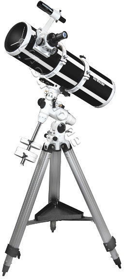

Anaelle : je te conseille vivement d'essayer de manipuler le télescope en plein jour. Essaie de le faire pointer dans toutes les directions.
Ce qui est extrêmement important (bien plus que la mise en station) :
- Repère les vis de serrage des mouvements en ascension droite et déclinaison (ce sont les mouvements situés les plus en haut de la monture). Il ne faut jamais, jamais, jamais déplacer le tube lorsqu'elles sont serrées. Toujours : 1° desserrer ces vis, 2° déplacer le tube pour pointer quelque part, 3° serrer ces vis.
- Tu dois absolument réaliser l'équilibrage du tube. Et pour ça, il faut une notice. Celle indiquée par Leimury doit suffire. Ne néglige surtout, surtout, surtout pas cette étape. Lis les explications de la notice sur l'équilibrage et entraîne-toi de jour, chez toi, à tête reposée.
Bien entendu, une autre étape importante est d'aligner le chercheur, là encore la "notice de secours" de Leimury en parle certainement. Comme le dit un vieux proverbe mésopotamien (je crois) : « chercheur pas aligné, autant aller se coucher. »
Sinon, pour info, regardes comment est monté le télescope de la photo :
Eh bien ce télescope pointe le nord (il pointe vers l'axe de sa monture, donc vers le nord - ça se voit au fait que le tube est parallèle à l'axe de la monture, on le voit bien sur la photo). Ça veut dire que pour réaliser une mise en station approximative mais suffisante en visuel, il suffit de positionner le tube dans la même configuration que sur la photo, puis de le faire viser vers le nord. À peu près. Où est le nord ? C'est pas compliqué : en ce moment le Soleil se couche pile poil à l'ouest (on est presque le 21 mars) et quand Vénus est visible après son coucher, juste au-dessus de lui, eh ben elle est aussi pile poil à l'ouest. Le nord est donc à 90° vers la droite. (Sinon, il suffit de consulter un plan ou une carte et de voir comment la maison est orientée par rapport à la rue.)
