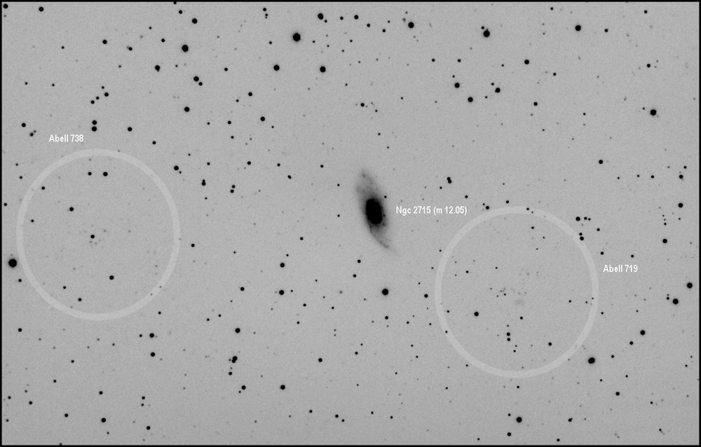

Beaucoup d'images du CP en ce moment sur le forum.. Voici ma contribution avec une petite spirale située dans la Girafe. Pas trés étendue (4.7') et de magnitude 12.05 (et 13.7 en surface).
Ngc 2715 est située à 62 millions d'AL. Elle est vue en avant plan sur 2 amas de galaxies lointains, Abell 738 et Abell 719. Distance 1.4 milliards d'AL environ.
Cette galaxie fut imagée avec l'Atik16, mais la détection ne permettait pas de pointer ces lointaines galaxies du fond de ciel avec certitude. C'est meilleur avec la Sigma.
C8 à F7 + Sigma 1603
Autoguidage 80ED + Guidemaster + Boxdoerfer sur G11 Losmandy
15 x 280 secondes, soit environ 70 mn de pose.
Echantillonnage 1.3" arc pixel. FWHM 2.6 à 2.8 selon les brutes et fond de ciel à 4000 ADU avec la pollution locale.
Avec une FWHM à 2.8 on pourrait presque faire du bin2 avec le Kaf1603
Image inversée :
Enfin une comparaison Atik16 2007 et Sigma 1603.
En 2007 j'imageais à F5. Avec la Sigma je suis un peu plus "long" mais la pose est de 70 mn au lieu de 60 mn.
On gagne +-1 magnitude avec la Sigma, ce qui est appréciable en terme de détection. A noter également qu'en 2007 j'avais la main un peu lourde sur le rehaussement des galaxies... avec un risque important d'artefacts :
Salut Christian ,
Très belle cette petite ngc ;) , bien définie.
De plus ces 2 Abell fourmillent , on aurait bien envie de voir ça de plus près...
Seb
Belle image ,
heureusement que tu avais précisé qu'il y avait 2 amas de Galaxie ,au début j'ai cru que c'était des poussières sur le capteur ;)
Seb

J'ai éclairci l'image pour faire un fond de ciel gris
Une tache trés modeste en somme.
A propos de tache, sur Abell 719, y'en a une. L'est normale?... Parce que comme j'en connais certains qui rajoutent des étoiles sans le faire exprès :blase2:
Mais j'en suis pas fier...
Sinon, bien belle image, très maîtrisée...
Phil

Yes, je me doutais bien que tu ne laissais pas exprès des grosses taches bizarres, mais ce qui m'intriguait, c'était le look pas spécialement elliptique: densité de surface sensiblement constante, pas de noyau, grosse dimension apparente par rapport aux objets à proximité: c'est pour ça que j'imaginais soit un débris de la spirale principale (justement ds le prolongement d'un bras), soit une locale discrète. Faudrait une image en radio... Tu peux en faire une? Avec une longueur d'onde différente de celle de France Inter?... Tu rates le Nobel de peu, là...

J'adore les deux petits Abell en arrière plan ( j'adore les Abell en général :) ). As-tu une idée de la magnitude des galaxies ces très lointains cousins?
Non, peux pas, je fais un peu de radioamateurisme mais pas de radioastronomie ;)
Voici donc une image radio de 10', source NVSS (NRAO/VLA Sky Survey) bande U à 14.9 Giga.
L'elliptique "visible" est centrée sur la croix, l'image radio "patatoide" est un peu décalée, c'est souvent le cas.
C'est probablement une elliptique géante, comme M87, de classe CD.
D'aprés les sources du catalogue Abell, les 10 galaxies les plus lumineuses sont de magnitude 17.5 à 18.

petite question, quelle est la magnitude atteinte au max ici ( pour les étoiles j'entends )?
Pour évaluer la détection en CCD on utilise la base de donnée USNOB qui permet d'atteindre magnitude 21 ou parfois 22 sur certaines zones.
Cette base est dispo "en ligne" avec Carte du Ciel.
Pour distinguer les faibles signaux du bruit de fond il est préférable de passer l'image en inversé et de pousser les contrastes jusqu'a apparition du bruit de l'image.
Voici quelques relevés USNO sur une partie de l'image agrandie et inversée.
Je pense que la limite est de 21.5 environ. Ce qui est "conforme" au 200 mm et au capteur KAF en 70 mn à F7.
