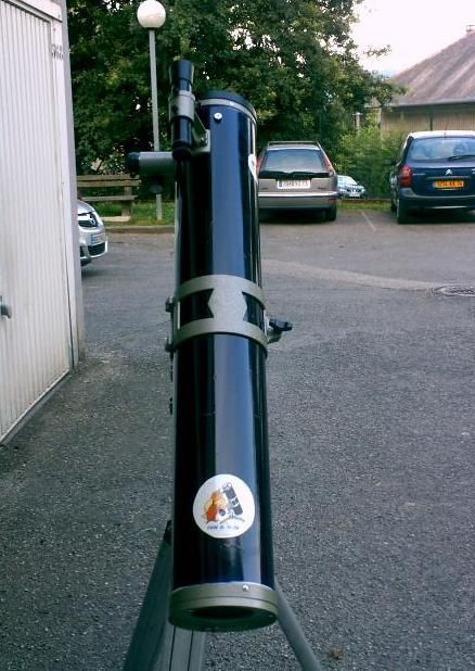

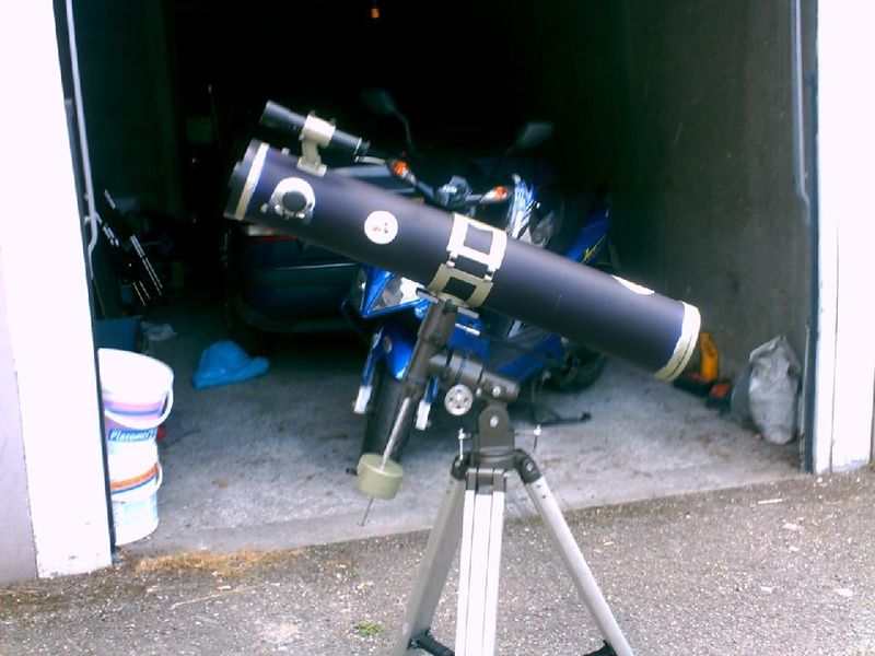

Lorsque j'ai refait la peinture de mon 114, je n'ai pas pris le soin de le poncer, le problème c'est que la peinture n'accrochait pas assez donc il y a eu des coulures et en plus au moindre "accro" il y avait des rayures, donc j'ai dût ensuite passer deux couches de vernis incolore :o
Tube avant le vernissage:
Tube après les deux couches de vernis:

Juste un vernis à bois incolore satiné qui doit couter environ 5 à 6€ si ma mémoire est bonne, tu trouves ça en grande surface ou dans tous les magasins de bricolage dans les rayons peinture ou bois.
