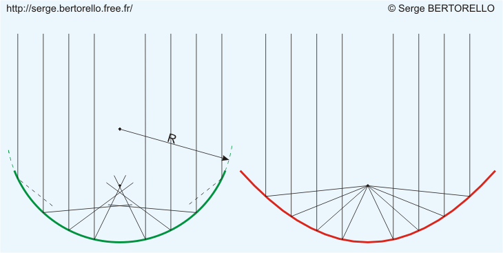

savez vous si il ont un miroir parabolique ou sphérique ????
car j'ai lu un peut plus loin qu'un parabolique donnait une meilleur qualité qu'un miroir sphérique ??????
Bien vu!
Au fait cela dépend du rapport focale/diamètre.
Un F/d court exige un miroir parabolique, tandis qu'un rapport plus long (comme le 130/900) se contente d'un miroir sphérique.
(il s'agit d'aberration sphérique, un lien ici pour aller plus loin: http://serge.bertorello.free.fr/optique/instrum/instrum.html )
C'est plus facile à usiner, d'où la différence de prix entre un 130/650 parabolique et le 130/900 sphérique.

Attention avec les histoires de miroirs paraboliques, j'ai l'impression que tu n'as bien compris ce qu'a dit Syncopatte.
Un miroir parabolique donne une meilleure image qu'un miroir sphérique lorsque le F/D est relativement court. Mais quand le F/D est long, le miroir sphérique est très proche d'un miroir parabolique. Dans le matériel à bon marché, l'écart à la parabole est alors inférieur aux erreurs de polissage du miroir.
(Rappel : le F/D est le rapport entre la focale et le diamètre. Exemple : pour un 130/650, il est égal à 650/130 = 5. Pour un 200/800 il est égal à 800/200 = 4. Au-dessus de 6, on parle d'un F/D relativement long, en-dessous de 5 d'un F/D court.)
Pour un 130/900 haut de gamme, je veux bien croire que le modèle parabolique sera meilleur que le modèle sphérique, mais pour un modèle à bon marché les miroirs sont taillés approximativement, et une parabole approximative ne sera pas mieux qu'une sphère approximative vu que ces deux formes sont alors très proches.
Bref :
- un 130/650 sphérique n'est pas bon (car le F/D est court) ;
- un 130/650 parabolique est OK ;
- un 130/900 sphérique est OK (car le F/D est plutôt long).
