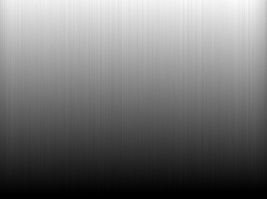

C'est la tuile en effet. Pourrais_tu poster ici ou par mp une image d'offset faisant apparaitre la trame (le gradient existe_t_il dans une image d'offset??) et une image de noir avec un signal de noir significatif ..genre 5 min de pose. Si le fameux gradient n'est pas present sur ces prises, peux tu aussi faire une image contenant ce gradient et indiquer les paramètres de cette dernière...

Bon d'après ce que JB vient de m'envoyer je pense que cette ccd ne doit pas avoir grand chose (on voit encore des étoiles dedans!). Le tramage est vraiment léger et le gradient aussi. J'imagine qu'ils doivent disparaitre complètement en faisant un dark et un flat!
Ce qui est étrange, c'est que le tramage n'est pas sur toute l'image, mais suit le gradient... On a l'impression d'avoir comme une lumière zénithale (comme quand les rayons du soleil passant sur le bord d'un nuage). Serait-ce dû au registre de lecture ??? :b:
david> ci-dessous un offset (1/1000s) : on a déjà la trame et le gradient, ils sont donc là quelque soit le tps de pose (j'ai la même chose sur une pose de 3 min avec les étoiles en plus)

offset 1/1000s :
Alex> effectivement, j'ai essayé d'enlever offset et dark, çà améliore bcp, mais il subsiste quelques trames et les zones lumineuses de l'offset n'ont que très peu de signal..; Dans tous les cas je ne veux pas me contenter de telles images brutes, alors que j'avais des images super propres et faciles à traiter, c'est l'intérêt du capteur icx285 ...
Et dire que y a des graphistes débutant qui se prennent la tête pour faire des effets comme ça...
JB lui, il fait ça avec sa CCD!!
Jb, t'es trop fort... :be: elle est sympa ta texture "aluminium brossé" !pomoi!
