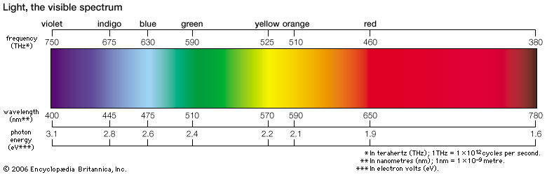

Cela a t'il déjà été essayé un couche reflechissante d'or ? J'ai vu que pour une application que j'ai en projet, Edmund vendait des miroirs plans (ou autres) avec revetement d'or.
Du coup, pas besoin de couche de protection vu que c'est inoxydable.
Mais quid de la réflexion nonobstant la modification du spectre ?
L'allu, c'est pas si mal.
Si j'avais un miroir à faire alluminer, je l'enverrai sans problème chez OrionOptics.
Ils ont fait un certain travail de recherche et développement pour en arriver à l'Hillux.
Qu'est ce qu'ils mettent dedans ?
J'en sais rien du tout, c'est leur tambouille.
Je serai juste certain qu'ils feront bien mieux que ma tambouille à moi :be:
Rappel :
En fait c'est l'argent qui est meilleur que l'alu à partir de 270nm, donc il couvre tout le spectre qui nous intéresse, notamment il est meilleur sur le HA.
Je reformule ma question : quid de revêtements en argent protégés ?
