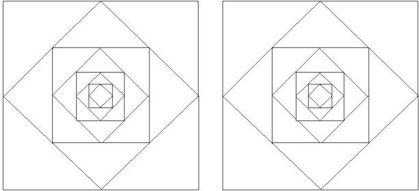

Lorsque j' étais beaucoup , beaucoup , beaucoup plus jeune , j' avais cherché à faire un dessin qui serait difficile ( mais possible ! ) à faire d' un seul trait de crayon , sans lever la main , et sans repasser par le même trait !
Après moult migraines et jurons bien sentis , j' avais pondu le dessin qui suit !
Il est faisable en respectant les règles !
Je ne l' ai jamais vu ailleurs , et jusqu' à preuve du contraire , j' en assume la paternité , mais je me doute bien qu' il a dû être publié par quelqu' un d' autre !
N' empêche que pour ceux qui ne sont pas déjà tombés dessus , cela peut vous occuper quelques minutes !
Bon courage !
Ps : je l' ai fait en double pour que vous puissiez bosser sur un , en gardant l' autre comme exemple !
PS : tous les carrés comptent , y compris le cadre extérieur !
à bientôt !

Et j' ai une réponse en MP qui semble être bonne . . . sauf que c' est pas celle que j' avais trouvée , mais exactement l' inverse , donc . . . VALABLE !
Bravo au vainqueur , mais rassurez vous je vous laisse chercher !

Un indice , qui justifiera d' ailleurs la présence de cette énigme dans la " rubrique science " :
la solution n' est pas sans rapport avec le saut quantique de l' électron , le soir au fond des bois , à la saison des amours , lors des grandes marées , au sud de la Lozère , en période de crise économique !
De plus , depuis que le " vainqueur " m' a ouvert les yeux sur la 2ème option , je peux vous confirmer qu' il y a DEUX solutions , avec chacune 4 options , soit HUIT possibilités ! Et j' ai du mal à croire que ça peut vous échapper !

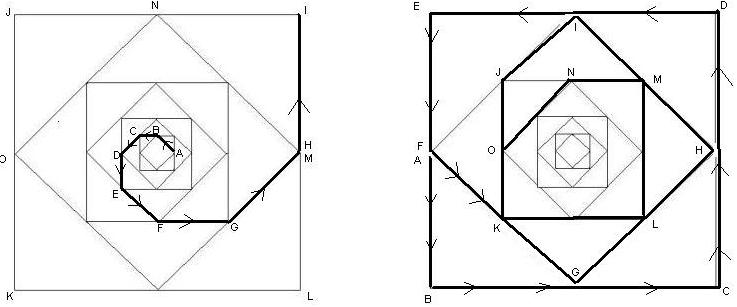

Dans la solution 1 :
partir du carré central , et faire un seul segment ( 1/8 ) de carré avant de " sauter " au carré supérieur ( rappelez vous , je parlais du saut quantique de l' électron ! )
Puis , une fois atteint le carré extérieur , redescendre en complétant chaque carré !
Il n' y a pas d' autre options si l' on suit le trait que de " descendre " ensuite aux intersections , sans repasser sur le même trait !
2ème solution :
Partir du carré extérieur , mais en prenant bien le départ AU MILIEU d' un des côtés du grand carré , puis descendre chaque carré en " oubliant " 1/ 8 ème de carré à chaque fois !
En arrivant au carré du centre , la seule option est de " remonter " en passant par chaque 1/8 ème " oublié " !
