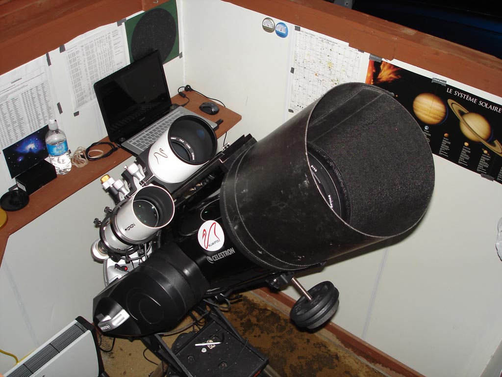

Désolé ... le matos c'est un CPC 9,25 de Celestron monté sur une table équatoriale. Aucun filtre et balance des blancs "auto". Merci pour les commentaires, c'est bien vrai pour l'oeil; comme j'ai fait le traitement au retour, vers 2 h 30 du mat je ne voyais plus ça lolll
J'ai une photo du matos utilisé sur la galerie ... la voilà :

J'aime Bien ta WO aussi :D Et c'est le luxe l'observatoire la pas de probleme de vent ? ^^

Ok, maintenant on sait que tu bosses avec un c9.25 en fixe.
