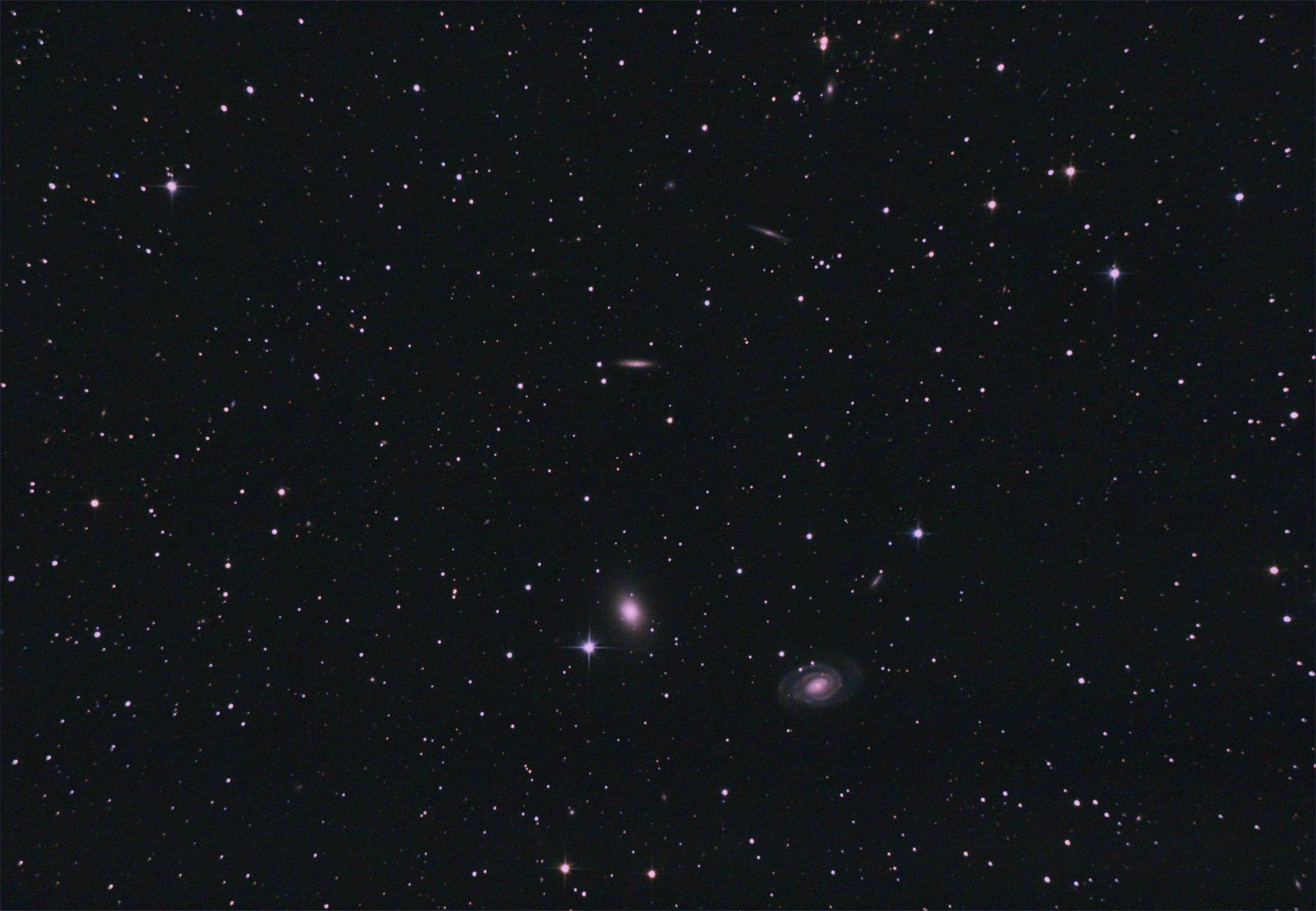

Voici donc le résultat du'' CROPA du soir ...espoir " :
lien pour la full ( champ complet avec de la coma au quatre coins ... ) :
http://www.webastro.net/upload/images/10701-1242594378.jpg

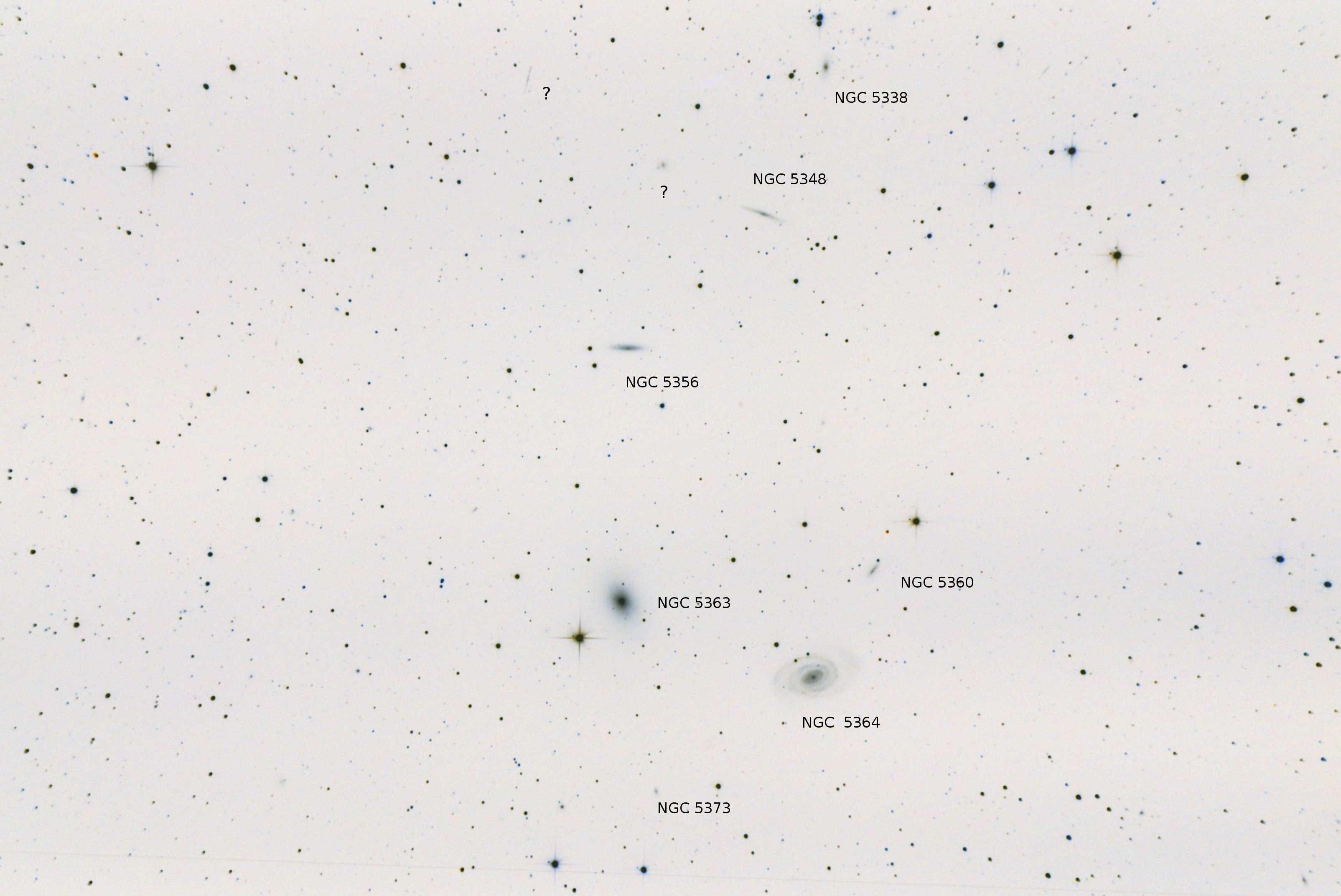

et les identifications :
http:// http://www.webastro.net/upload/images/10701-1242566989.jpg
le même champ trouvé sur le web avec beaucoup plus de saturation dans les couleurs et plus de poses :
http://i273.photobucket.com/albums/jj229/Astronomerica/SDSS-43/NGC5364group-SDSS.jpg
Pour mon image :
addition de 26 poses de 5 minutes à 800 iso avec un canon EOS 350d défiltré sur un 150-750 Skywatcher sur une monture eq3.2 kit goto avec autoguidage via Guidemaster et interface Pierro astro .
Il y avait du vent et de la turbu qui m'ont posés problème pour l'autoguidage .
traitement iris puis PixinsightLE pour la première fois => fond un peu bruité et peut être trop noir !!!
Tous commentaires bienvenus !
amicalement
Merci Kevinb
manque peut être un peu de couleur ...ça fait un peu délavé par rapport à celle que j'ai trouvé sur le web ...

tu vas faire mieux que moi ....si c'était à refaire je ferai des poses plus longues ....mais hier soir 5 minutes c'était le maxi pour mon EQ 3-2 ...

Superbe Gérald,un petit peu bleuté,mais magnifique image,bravo.
(moi je préfère des cieux un peu sombres,mais chacun ses goûts)
Amicalement Jean-Pierre
Salut JP beausoleil 06
oui c'est vrai j'ai du retiré un peu trop de rouge ....mea culpa => aspect jeans délavé !!!
Edit :
j'ai corrigé sur la full => j'ai rajouté un peu de rouge : elle est peut être mieux comme cela
et jai corrigé la petite aussi !!!

Elles sont mignonnes ces galaxies, la spirale a de l'allure. Bon traitement, dosage des couleurs équilibré. Une chouette image !

merci beaucoup!
l'addition avec pondération et un coef 3 prends un sacré temps ... ordi non stop de 13H à 18h (2 GHz ) mais je trouve que ça affine le résultat par rapport à une simple addition ...
pour le gradient , Pixinsight me sauve la mise , mais je débute sous ce logiciel et je n'ai aucun reflexe ... d'où le manque de rouge sur la petite et donc la correction sur la full , correction d'ailleurs effecuée avec the gimp pour pas perdre encore trop de temps
cette ngc 5364 peut être reprise par une focale plus grande pour avoir plus de détails ...avis aux amateurs
amicalement
joli groupe de galaxies
je préfère la full plus rouge :wub:

merci Le LOUP , moi aussi je préfère la full ... pas facile d'arriver à un équilibre chromatique satisfaisant !!

un tres jolie champ !!!
la version reduite est complement degradée par la compression.

j'ai pas trop soigné la version réduite ( coup d'oeil ) au niveau de la compression du jpeg ,j'ai fait un peu vite ... désolé !
=> j'ai corrigé ! j'ai refait aussi la petite !!!

Tu t'en sort bien surtout que tu avais le vent contre toi .
Trés belle photo , bravo.
Merci beaucoup
c'est vrai que c'était mal commencé avec ce petit vent et cette turbu , après bon ben je fais de mon mieux pour le traitement ...mais c'est pas évident non plus ...
