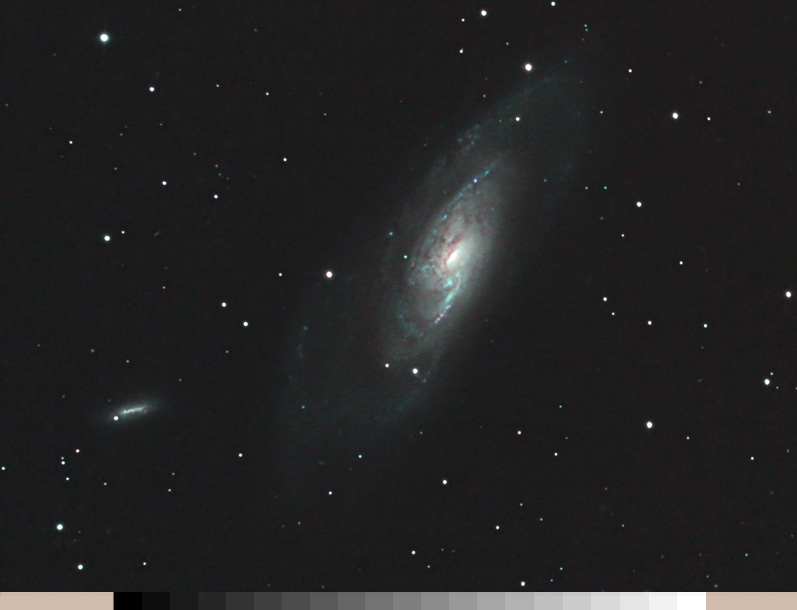

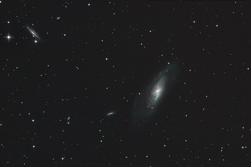

M106 le 23 04 2009 2h31-5h10
Sélection 14 * 8min soit 1h52
Mon 1° traitement que j’ai pub lié avait des réglages minimale, j’ai très peu forcer les réglages.
Ne pouvant pas travailler sur le terrain pour le 3 prochain mois, j’ai repris le traitement.
J'ai hésité longtemps avant d’envoyer cette seconde version, qui en soit ne contient pas d’avantage d’information.
Pour cette version je fais un flat avec PixelInsight.
Ca m’a dégradé le grain du fond de l’image !!! Du coup j’ai mixer avec l’ancien fond ce qui fait que le flat n’est pas vraiment flat.
Sous Toshop :
• décalage de teinte
• rehaussement des extensions faibles à l’aide de réglage de niveau + masque pour protéger le fond de ciel et le centre de M106. Cela donne plus de volume à M106 sans réellement ajouter du détail.
Finalement je me lance, j’aime bien faire les photos, mais j’aime aussi les partager.
Puis il y a les critiques pour me faire avancer.
Cliquez sur l'image pour la version full puis ajuster la dimension à vos préférences.
La full reste assez flou le guidage n’était pas fameux.
Crop :
PS je ne vois toujours pas la fameuse ligne rouge de la quelle Christian parlais, je ne pense pas l’avoir topé ou je ne sais la voir.
Ps ... Ps j'ai oublier le lien vers le message initial : http://www.webastro.net/forum/showthread.php?t=45145

Les filaments se font discrêts... peut-etre qu'au traitement ils ont été masqués.
Je n'ai plus en tête ta 1ere image.
Celle ci est trés correcte.
Effectivement on distingue le filament rouge.
Remarque : la teinte de la galaxie tire un peu trop sur le vert.
Elle est magnifique !
peut être un poil verte comme dit Christiand ,
( Le bleu est peut être un peu trop lagon )
mais l'ensemble est harmonieux !!!
Félicitations !
guidage pas fameux ??? => à cause de vent ? turbulence ? mauvais réglage logiciel ? autre ?
Pour PixInsight , je confirme , le retrait du gradient est efficace , mais violent ...ceci dit il y a tellement de réglages dans l'onglet que l'on peut peut être adoucir cet Pb de bruit sur le fond du ciel ....
La dernière partie des traitements que tu décris me sont encore inconnus ....ça sert aussi à cela de poster et d'échanger !

Ou là, je ne l'avais pas vu celle-ci ! Elle est vraiment TOP GENIAL !!!
Ca crache du détail. Félicitation pour cette belle prise. Il faut que je me rattrappe.
Amicalement.
Franck
salut !
A l'APN !! ben bravo, elle est tres belle ! ... un peu trop verte, ca se voit tres bien sur le crop. En tout cas, belle finesse, bcp de signal et peu bruitée pour une "matrice de bayer".

En tant que pratiquante en visu... pour le moment... :p, je te dis bravo c'est très joli ! ;)
Salut Siegfried ,
Très belle m106 :) , un poil bleue/verte chez moi aussi...

Merci, je n'osai pas trop envoyer ce remake.
Pour le teint vert c'est curieux en visu je le vois aussi. Mais des que je corrige dans l'histogramme ça bave dans le rouge. Est-ce du au décalage des teints ?
