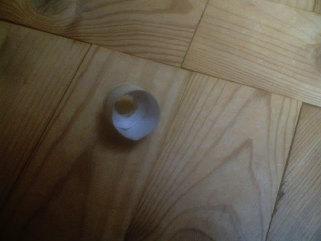

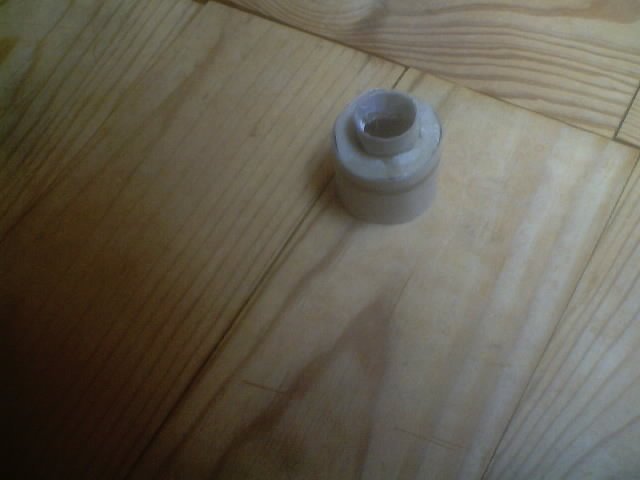

Merci mais j'ai été voir sur le site et c'est des adaptateurs personnalisés pour chaque webcam. Moi c'est juste un webcam de série que j'ai et j'aurais plutot cherché un bricolage pour m'essayer a la photo avant d'avoir l'argent pour m'acheter une toucam et tout ce qui va avec.
Ben il est là ton bricolage... sinon si tu tiens à le faire toi-même tu prend les mesures de l'objectif (si tu peux le dévisser) et tu fais ça avec ton tour (si tu en a un, sinon tu as le choix entre en trouver un et faire une demande à l'adresse sus-citée)

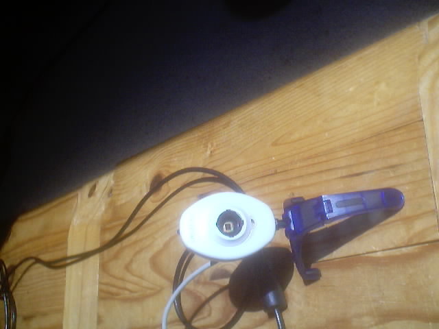

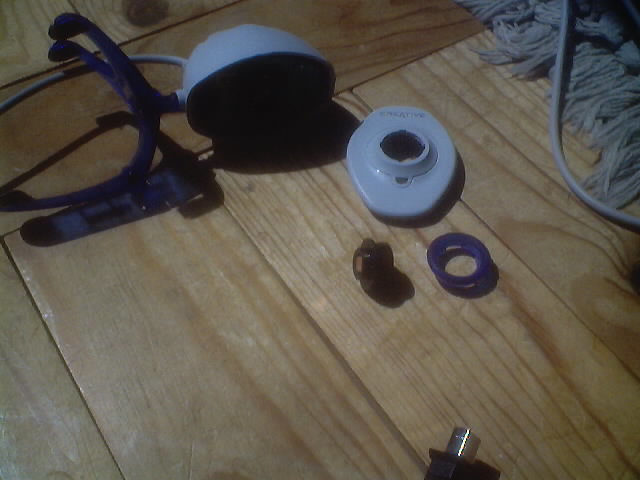

Bon j'ai enfin réussi a décortiquer ma webcam et lui enlever son objectif. Il n'y a plus que le capteur ccd tout seul. Maintenant, si je pointe un objet réel, j'obtient juste un fond coloré en fonction de l'intensité lumineuse, et rien de plus derrière un occulaire. Quelqu'un serait-il assez aimable pour m'expliquer ou est-ce que ca cloche, et comment m'y prendre?
Si c'est derrière un oculaire il faut laisser l'objectif de la webcam.
Si c'est au foyer, là, il faut l'enlever

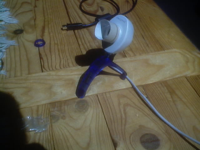

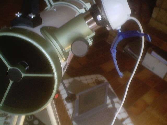

Bon voilà des photos. Comme vous pouvez le voir j'ai bidouillé une sorte d'adpatateur mais quand je branche ma webcam sur mon télescope pointé sur un objet en plein jour, je n'obtient qu'un écran avec un fond uni dont la couleur varie avec l'intensité lumineuse, donc dans mon cas, tout blanc. Pourtant avec son objectif, la webcam fonctionne parfaitement. Je ne comprend pas, quelqu'un pourrait-il m'aider?
salut roninfight,
en principe tu devrais pouvoir faire le point sans problème avec ton montage. moi pour tester ma webcam(quickcam pro4000) au foyer (donc sans oculaire ni objectif à la cam) j'ai visé un post'it bien jaune avec un petit mot collé sur la porte de mon garage bien marron à 15m. évites au début de viser la cime d'un arbre par exemple, car si tu tombes juste à coté (c'est à dire dans le bleu du ciel), tu vas essayer longtemps de faire la mise au point sans rien voir apparaitre à l'écran! que tu blanc... :-/
ensuite tu peux bidouiller dans les paramètres de ta webcam sur tout ce qui est luminosité, gain, balance des blancs etc ... et comme le disait mon prof de physique, c'est en se cassant les dents qu'on apprend.
alors soit patient, tu vas finir par trouver ce qui cloche.

Euh merci pour tous vos conseils, mais je dois vraiment avoir un probleme. J'ai essayé de jouer sur la mise au point, sur les parametre de la webcam et tout et tout, rien a faire, toujours le fond de couleur unie.
Peut-etre qu'il faut un autre logiciel que celui de la webcam, j'ai téléchargé audela et iris, mais à vrai dire, j'ai pas compris grand chose...

J'ai fait une scéance astro-webcam ce soir et je vous expliquerai plus en détails demain mais j'ai utilisé mon adaptateur maison que j'ai modifié et après avoir bien galéré, sans occulaire, j'ai pu prendre Jupiter au foyer de mon 114/900
Maintenant j'ai un peu sommeil donc baille! :dort:
Me revoilà. Hier j'ai enfin réussi a me servir de ma webcam sur mon télescope. :) J'ai pointé Jupiter et j'ai commencé a mitrailler avec Iris. Puis malheureusement je l'ai perdu et le temps de la retrouver, les nuages étaient passés par là. >:(
D'autre part, mon adaptateur hybride carton de rouleur de papier toilette-boite de pelicule photo a rendu l'ame pendant les prises et j'ai du en bricoler un avec du scotche rapidement. B)
