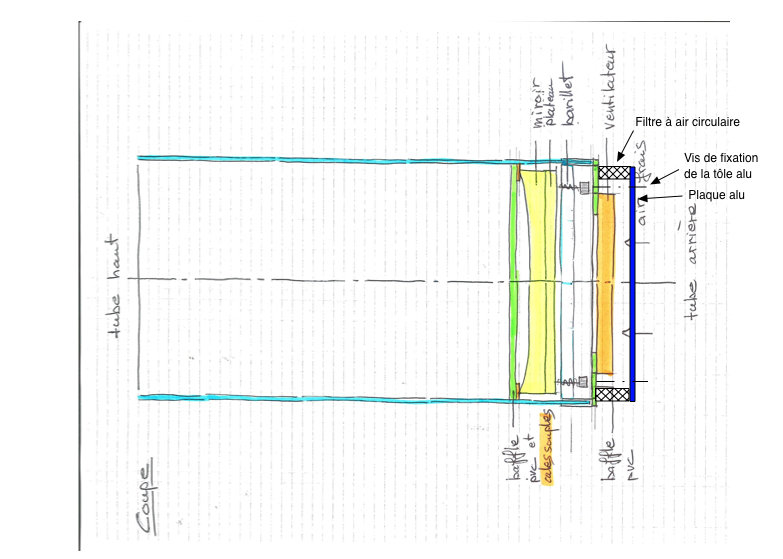

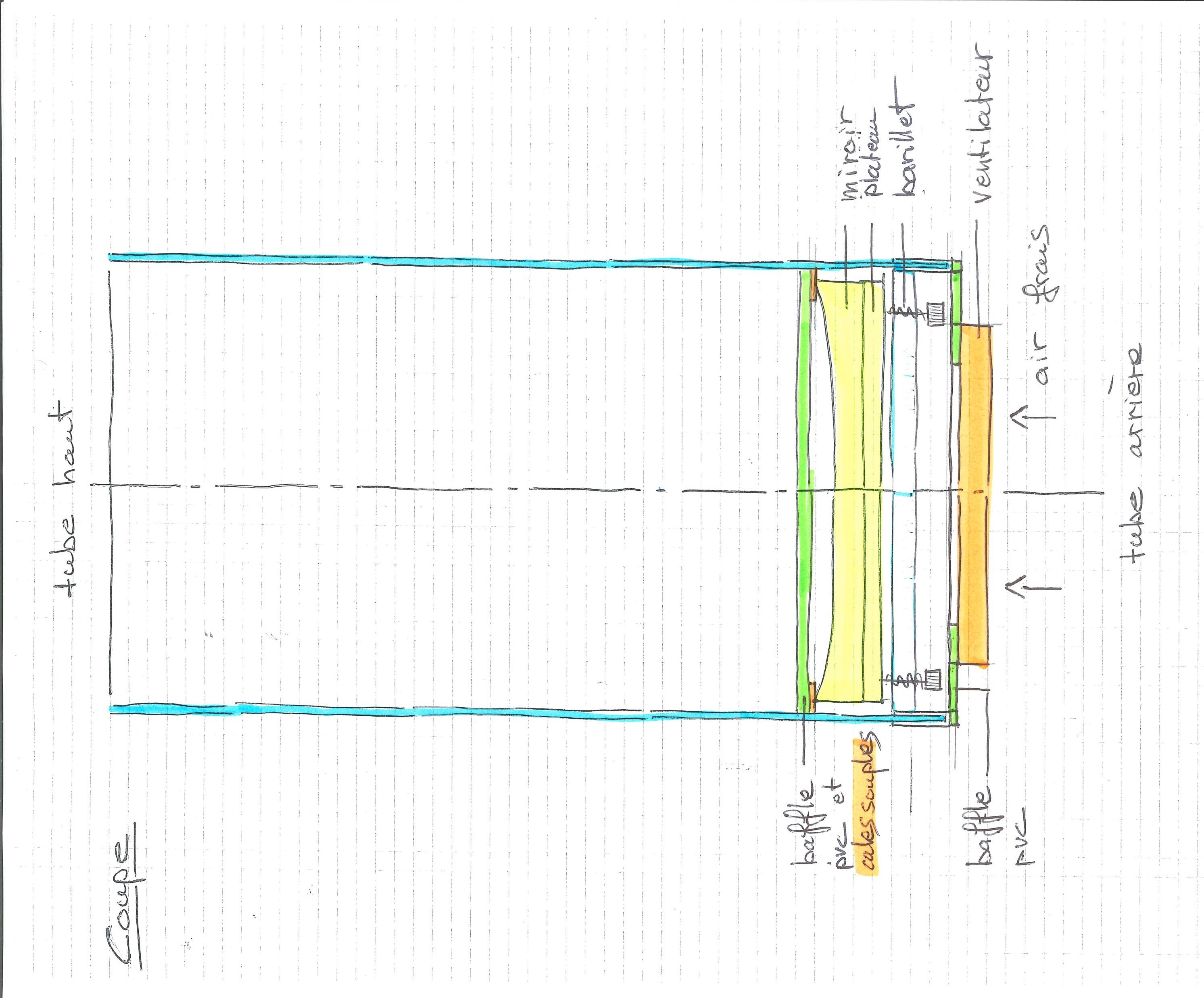

=> Mon idée était la suivante; y déposer un obturateur au dessus du miroir comme sur la photo - son diamètre est inférieur au diamètre du tube et laisse donc passer un peu d'air - mais la surpression est active surtout entre le miroir et ce cache pour justement rabattre de l'air frais au centre du miroir.
     Je recherche la bonne hauteur afin qu'il ne soit pas trop près du primaire.
     Un petit croquis vite fait ci-dessous (ce que j'appelle baffle c'est justement cet obturateur dont je parles mais il y a intérêt  d'y poser un système de filtre!)
     Bref, ce n'est peut-être pas une bonne idée 🤨

Ton obturateur a un inconvénient majeur : c’est un obturateur ! Et donc l'air ne circule pas. Ce n'est pas une surpression au niveau du miroir qu'il faut, mais une circulation.... et une certaine turbulence pour que l'air vienne effectivement "lécher" la surface complète.
Fais des trous dans l'obturateur pour que l'air puisse s'échapper. Soit 3 ou 4 grands trous (avec une scie cloche), soit une multitude de petits trous. Comme ça, la tige qui te permet de manipuler l'obturateur reste en place.
Pour te donner un ordre d'idée, il faut une surface de trous qui soit à peu près de la moitié de la surface de l'obturateur. Cela ne correspond à aucune règle, c'est juste pour clarifier ma pensée.
Il faut également que cet obturateur, qui maintenant est devenu plutôt un baffle, permette à l'air qui passe autour du miroir de continuer à circuler et à s'échapper par les trous. Il faut donc le placer à une distance d'environ 5 à 10mm du miroir. Mets 3 petites cales à 120° (vissées collées, bref comme tu veux ou comme tu peux) sur la périphérie de ce baffle. Les cales viendront appuyer en périphérie du miroir.
Pour le filtre, c'est à l'aspiration qu'il faut le placer, donc en amont du ventilateur. Le problème est qu'avec le peu d'espace entre le bord du ventilateur et le bord du tube, il ne reste guère d'espace pour mettre un filtre circulaire. Mais sinon, le principe est le suivant : le filtre à air est "pincé" entre la plaque où se situe le ventilateur et une plaque pleine en alu ou PVC (un flasque en fait) dont le diamètre extérieur correspond à celui du filtre, 4 à 6 vis réparties circulairement permettent de serrer le tout. Comme ça, l'air aspiré est obligé de passer par la partie filtrante :

Oui je l'ai bien compris et réfléchis à une solution.
Je viens de le faire à l'instant, je remarques que plus d'air passe par le centre du baffle et je pense que c'est le but, les calories s'échappant ainsi du centre du primaire de manière accrue.

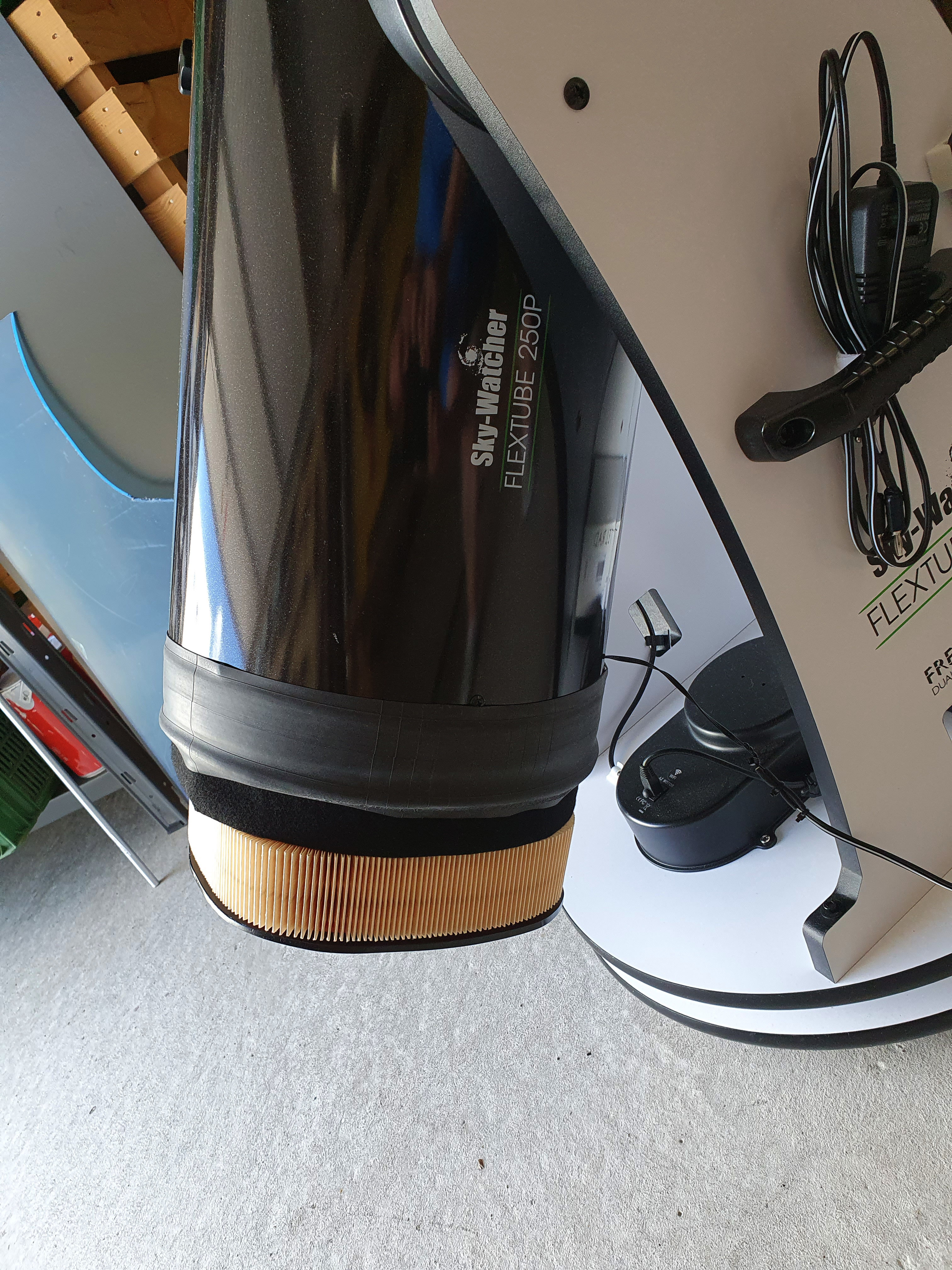

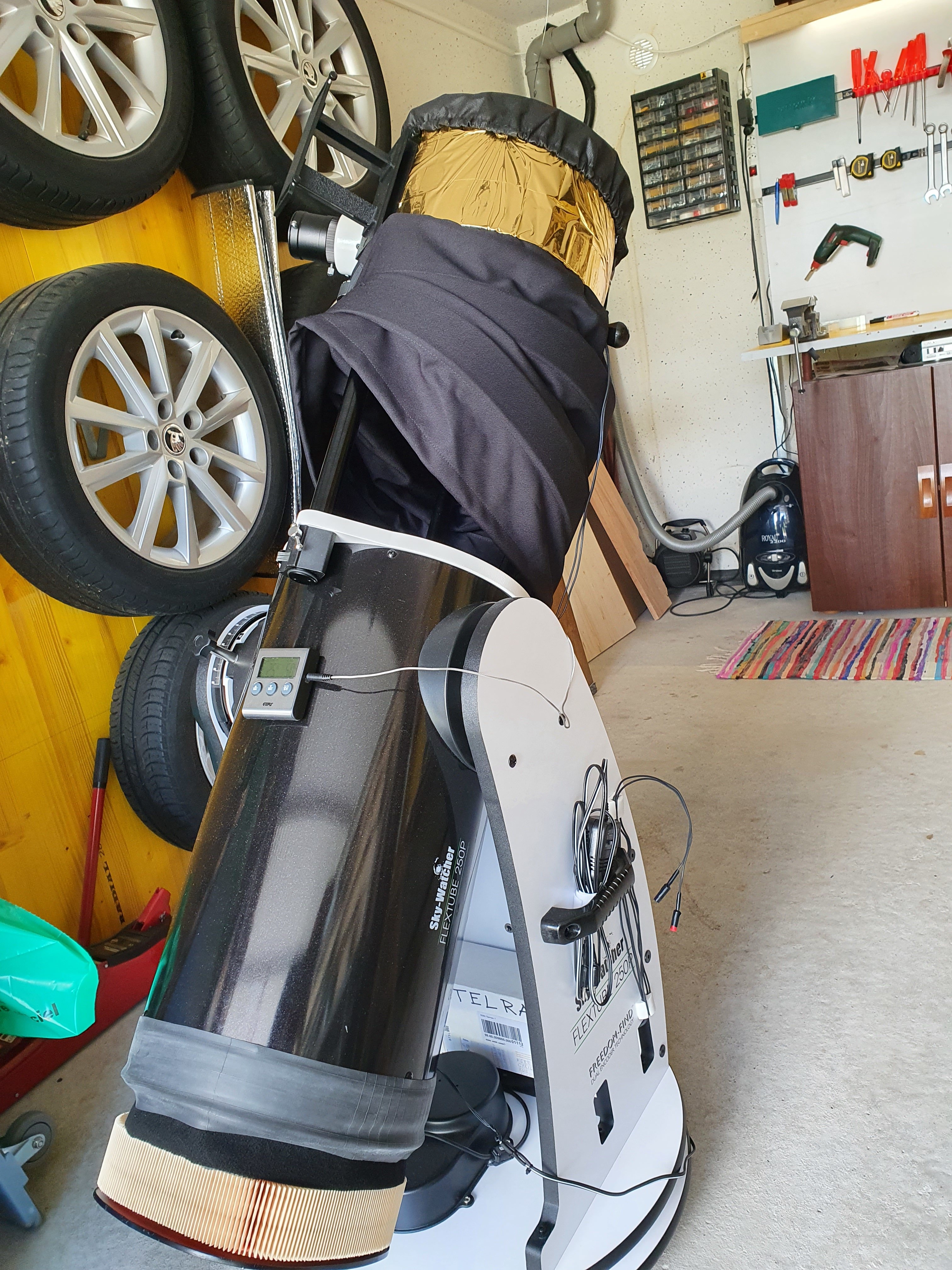

Ayant reçus mon filtre pour voiture, voici le montage de mon prototype en perpétuel évolution.
Je régule la vitesse du ventilateur en passant par un contrôleur de tension. J'observe que très peu de vibrations sur le tube surtout en vitesse réduite.
Un thermo sonde de cuisine me permet de vérifier la température proche du primaire, affaire à suivre...

Salut Hubus. Tu peux mettre une photo de l'arrière du tube ?

Tu fais uniquement du visuel? A minima, pour évaluer l'impact ou non des vibrations, tu pourrais regarder dans l'oculaire tout en faisant varier la vitesse du ventilateur.
Il y a 1 heure, Hubus a dit :
Le problème d'un miroir, ce sont les calories qui mettent "un certain temps" à transiter de la partie interne du miroir jusqu'en surface où se produit l'échange. Avec ton thermomètre, tu vérifies la température de l'air brassé.
Oui je te fais ça demain.
Principalement du visuel car voilà quelques mois que j'apprends à repérer ces beautés 😊
Mais je m'adonne de temps à autres à quelques prises avec mon smartphone.
Et oui il faudrait que je test avec différentes vitesses pour observer l'impact des vibrations mais ce soir je n'ai qu'eus que quelques minutes pour observer Arcturus, Vega et Deneb...ensuite les nuages sont arrivés.
Il y a 5 heures, Discret68 a dit :
Effectivement, en fait je voulais voir à quelle vitesse l'intérieur du tube se refroidissait et se mettait à température extérieure. Fin bon peut-être inutile comme "manoeuvre"
il y a 2 minutes, Hubus a dit :
Du moment que l'air circule, la température affichée doit très rapidement représenter celle de l'air ambiant.
L'idéal serait d'avoir une sonde de température directement au milieu de l'épaisseur du miroir primaire, mais là c'est proprement illusoire ! Même une sonde collée en surface du miroir n'est pas représentative de la température interne du miroir.
Le plus simple est de se dire que le miroir est à bonne température au bout d'une ou deux heures de ventilation.

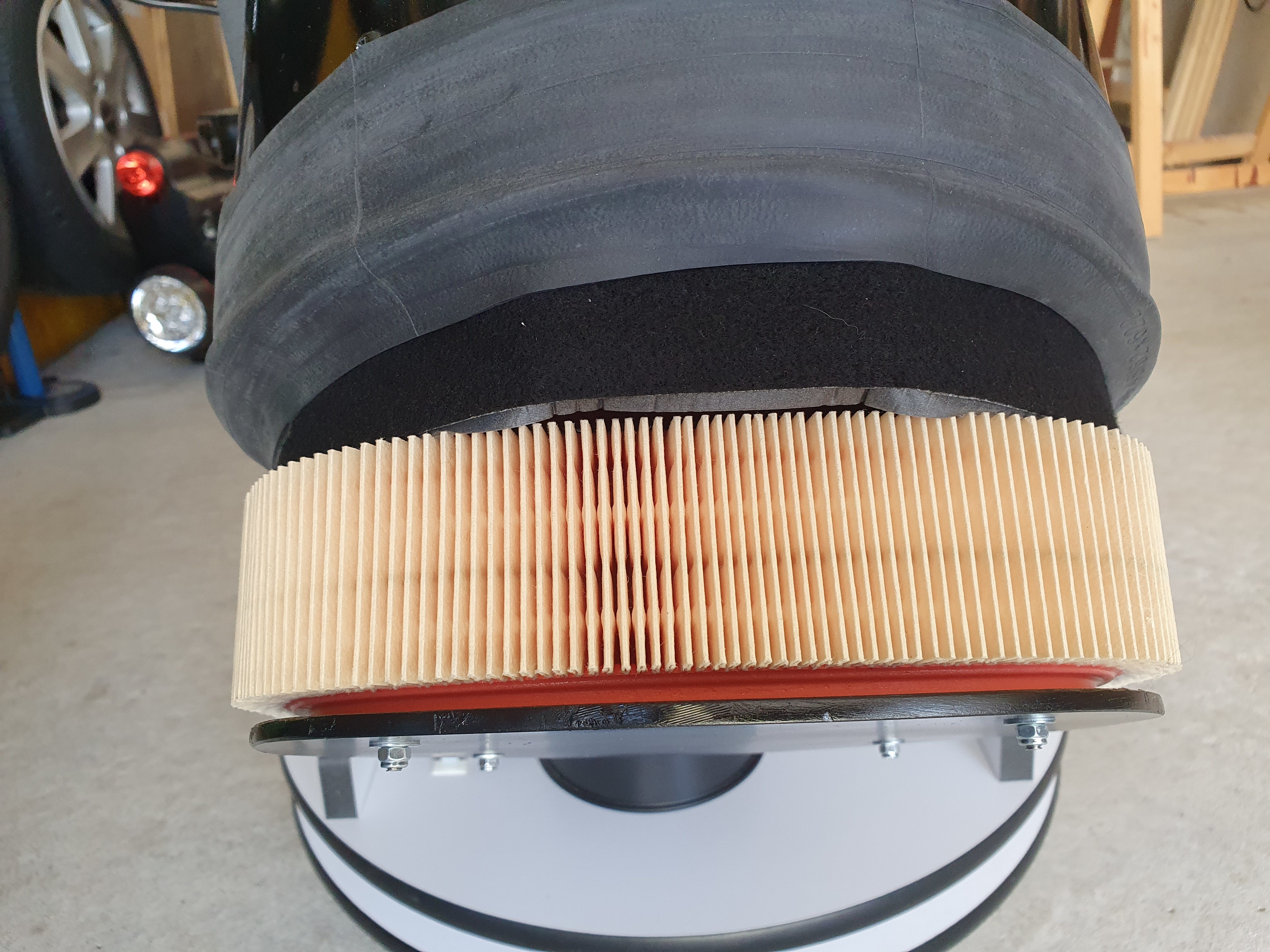

Voici deux photos de l'arrière du tube, sur la 2ème on voit le filtre prit en sandwich entre deux plaques de plexi peintes en noir mat.
