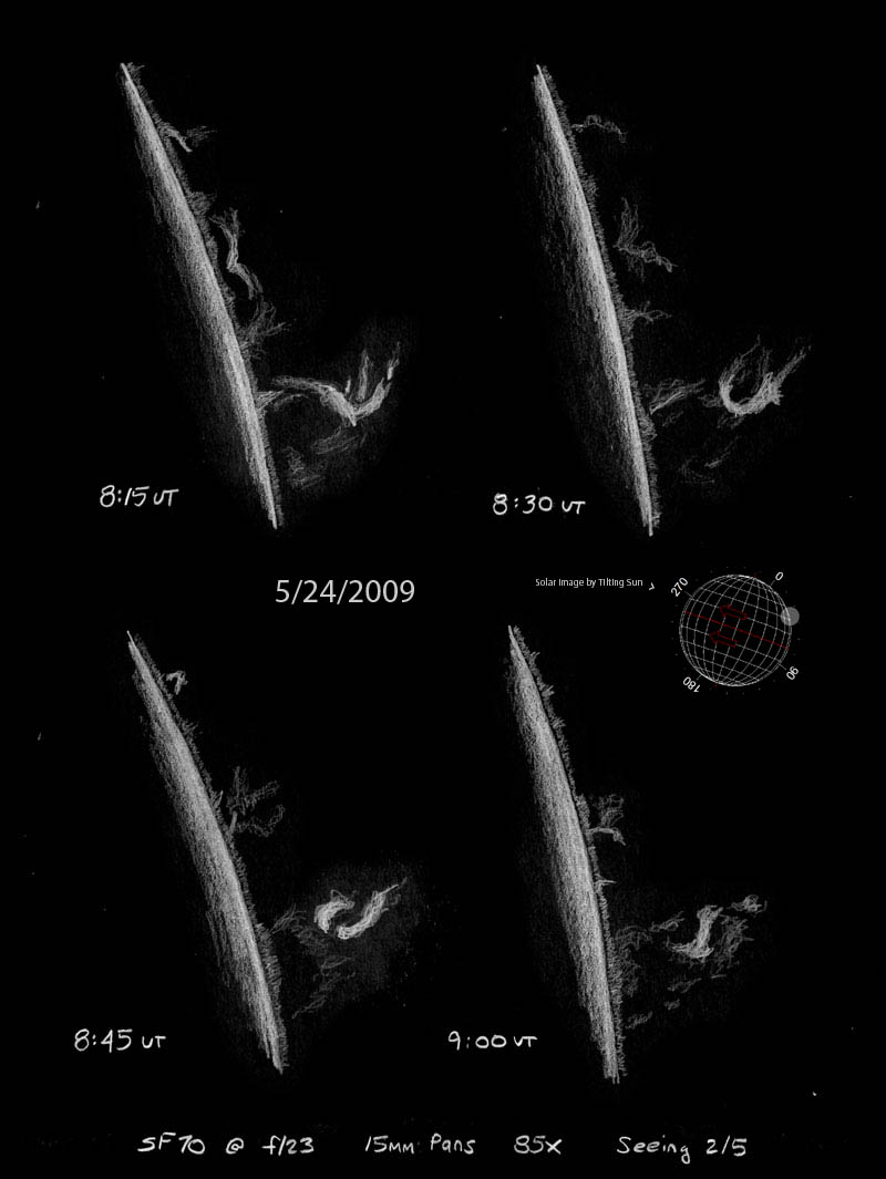

Ktatonic Posté 7 juillet 2009 Posté 7 juillet 2009 la photo du "Avec Solarscope SF 70" est magnifique ma préférée des deux que tu viens de montrer JL ! Citer

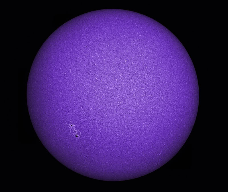

Newton Posté 7 juillet 2009 Auteur Posté 7 juillet 2009 20 dious !!!! Quelle différence entre la lunt 100 et le solarmax 70 ? Je ne vois pas de protus sur la lunt et la défintion du solarmax semble aussi bonne. Citer
Ktatonic Posté 7 juillet 2009 Posté 7 juillet 2009 Je voulais voir à quoi ressemblais un Solarscope SF 70 et je suis tombé sur ce site, des dessins fait au Solarscope SF 70 , magnifique !!!! Dernier dessins posté, datant du 24 mars 2009, pour vous faire saliver ! Citer
Jean Louis Posté 7 juillet 2009 Posté 7 juillet 2009 20 dious !!!! Quelle différence entre la lunt 100 et le solarmax 70 ? Je ne vois pas de protus sur la lunt et la défintion du solarmax semble aussi bonne. Le gars de la Lunt n'a fait qu'une image du disque.Pour les protus,il faut additionner une deuxième image(la plupart des imageurs solaires procèdent ainsi). La deuxième image est l'addition de deux prises de vues. Citer
Newton Posté 7 juillet 2009 Auteur Posté 7 juillet 2009 (modifié) Ah, ok ! Donc on ne peut pas voir les protu et la granulation sur la même image. C'est la bande passante qu'il faut régler pour observer l'un ou l'autre Modifié 7 juillet 2009 par Newton Citer
Jean Louis Posté 7 juillet 2009 Posté 7 juillet 2009 Ah, ok ! Donc on ne peut pas voir les protu et la granulation sur la même image. C'et la bande passante qu'il faut régler pour observer l'un ou l'autre En visu,on voit et les protus et la surface détaillée.Pour la photo,les temps de pose ne sont pas les mêmes pour les protus et la surface.Les spécialistes en imagerie tel Titi,ou Astrovicking sont mieux placés que moi;). Citer
Newton Posté 7 juillet 2009 Auteur Posté 7 juillet 2009 Et bien je me coucherai moins bette ce soir Merci pour cette info. Citer
Jean Louis Posté 7 juillet 2009 Posté 7 juillet 2009 http://www.cloudynights.com/ubbthreads/showflat.php/Cat/0/Number/3204079/page/0/view/collapsed/sb/5/o/1/fpart/1En lumière blanche. Citer
Will Posté 7 juillet 2009 Posté 7 juillet 2009 Bonjour Jean Louis , Très belle image, merci ! Elle est belle la tache principale. Citer
