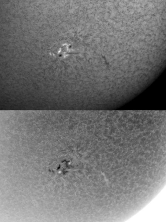

Juste une petite image entre les nuages vers 13h00 aujourd'hui, c'est ici :http://astrosurf.com/jiaifer/pagederniereimageloupebis.htm
Jef
Bonsoir à tous, meilleurs voeux à vous et à ceux qui vous sont chers.
Jef
Bonsoir JF:).Jolie prise un peu sombre.Mais pourquoi tu n'as pas centré le soleil?
Jean Louis
Jean Louis
En fait je faisais des essais divers, c'est tout simplement cela ...
JF

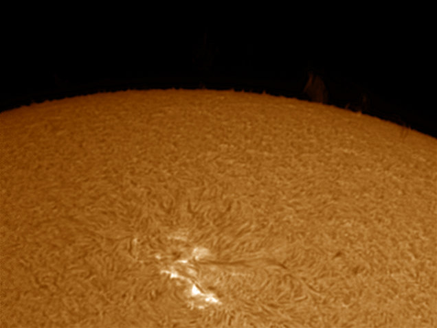

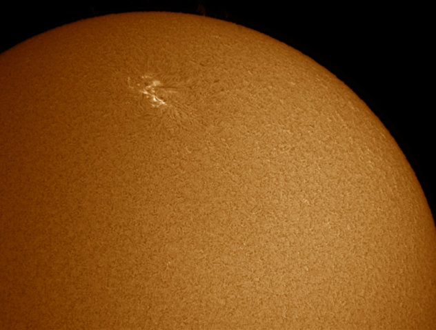

Bonjour les amis,
Meilleurs voeux pour cette année 2010. Voici mes premières images de l'année.
Lunt 60 Double Stack + DMK 21 + Barlow x2
